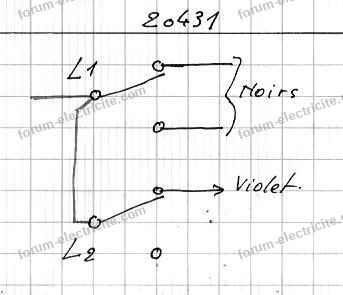

J'ai un double interrupteur étanche "Lexman", l'interrupteur gauche commande un luminaire avec va et vient dans le garage, il fonctionne très bien.
L'interrupteur droit commande un luminaire extérieur qui reste allumé en permanence.
Merci d'avance pour votre aide à résoudre ce problème.

J'ai l'impression que le violet et le rouge sont dans la même borne de connexion.

En effet, le violet et le rouge sont dans la même borne et les deux noirs, chacun dans une borne différente. J'avoue que je suis perdu ...

Merci beaucoup pour vos explications très claires. A présent tout fonctionne, encore un grand merci.
