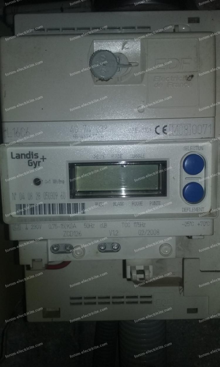

Re, je viens également de constater que le compteur affiche HC alors que vu l'heure "HP de 6h30h à 22h30", j'imagine qu'il devrait afficher HP

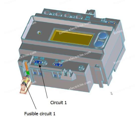

Le document joint vous permet de comprendre le fonctionnement du montage.
Il suffit de shunter le contact C1 C2 pour faire fonctionner le contacteur.
Il faut vérifier l'état du fusible de 2 ou 3 A incorporé au compteur.

Re, n'ayant pas la notice, j'ignorais qu'il y avait un fusible et où il se situait, j'ai fait des recherches sur le net.
"en fait la notice se trouve sur votre forum
Merci" et effectivement, il y a bien ce fusible, je du coup l'ai testé et il est fonctionnel.

Bon!!! mauvaise nouvelle, je me suis renseigné dans mon voisinage et voici le verdict : depuis 3 jours, il n'y a plus de Pulsadis heures creuses provenant d'EDF, ce qui nous contraindrait finalement à passer au Linkyky!
Voili voile, vive la technologie...

Un tel abandon a été traité sur le forum il y a bien des mois et à force de réclamation auprès du fournisseur d'énergie pour rupture unilatérale de contrat, celui ci avait rétabli le signal. Il faut reconnaître que ce codage est bien ancien, et il y a fort à parier qu'il ne sera pas rétabli.
L'autre problème qui a davantage attiré notre attention chez vous est qu'en shuntant le contact C1C2, le contacteur doit coller en position auto même en l'absence du codage pulsadis.
Et il semble que ce ne soit pas le cas. Il vous faut voir ce qui se passe et vérifier le circuit de commande qui doit être conforme au schéma décrit dans le document.
Ce qui ne vous empêche pas de porter réclamation auprès d'Enedis. En ce moment vous ne bénéficiez plus du double tarif et vous êtes lésé. D'où rupture de contrat si le signal de commutation a été coupé, ce dont il faut etre sûr.
