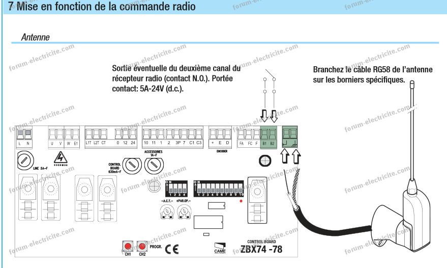

Je voudrai utiliser le deuxième canal de ma télécommande de portail pour allumer les luminaires extérieurs.
Voici ma configuration actuelle : Moteur de portail Came bx78, la télécommande envoie une impulsion en 24 volts.
Mes luminaires fonctionnent avec un télérupteur et 2 boutons poussoirs en 230 volts (classique).
Je voudrai utiliser l'impulsion 24 volts du portail avec le télérupteur qui lui fonctionne normalement en 230 volts.
Quelle solution pour cette différence de voltage ?
Merci à tous.

Oui, j'ai vérifié au testeur, c'est bien une impulsion 24 volts ; j'ai la doc mais je ne sais pas comment la poster sur le forum.
Voici ce qui est noté :
Sortie éventuelle du deuxième canal du récepteur radio (contact N.O.). Portée contact: 5A-24V (d.c.).
Merci de votre aide.

Donc si vous avez vérifié c'est ok voir schéma ci-joint.
Par contre je ne vois pas où veut en venir Lulu avec son contacteur, et selon son schéma la lampe ne sera alimentée que brièvement puisque la bobine est alimentée seulement par une impulsion ?
Conrad.fr Platine relais 24 V DC 1 inverseur

Relais reçu et installé, parfait ça fonctionne.
Par contre le relais fait un grésillement de 2 à 3 secondes, est-ce normal ?
Merci à tous pour votre aide, ça m'a bien aidé.

Merci du retour.
il ne devrait pas grésiller puisque en principe cette sortie 24 volts est en courant continu ??
Voir sur le récepteur came si vous pouvez diminuer le temps de l'impulsion à 1 seconde.
