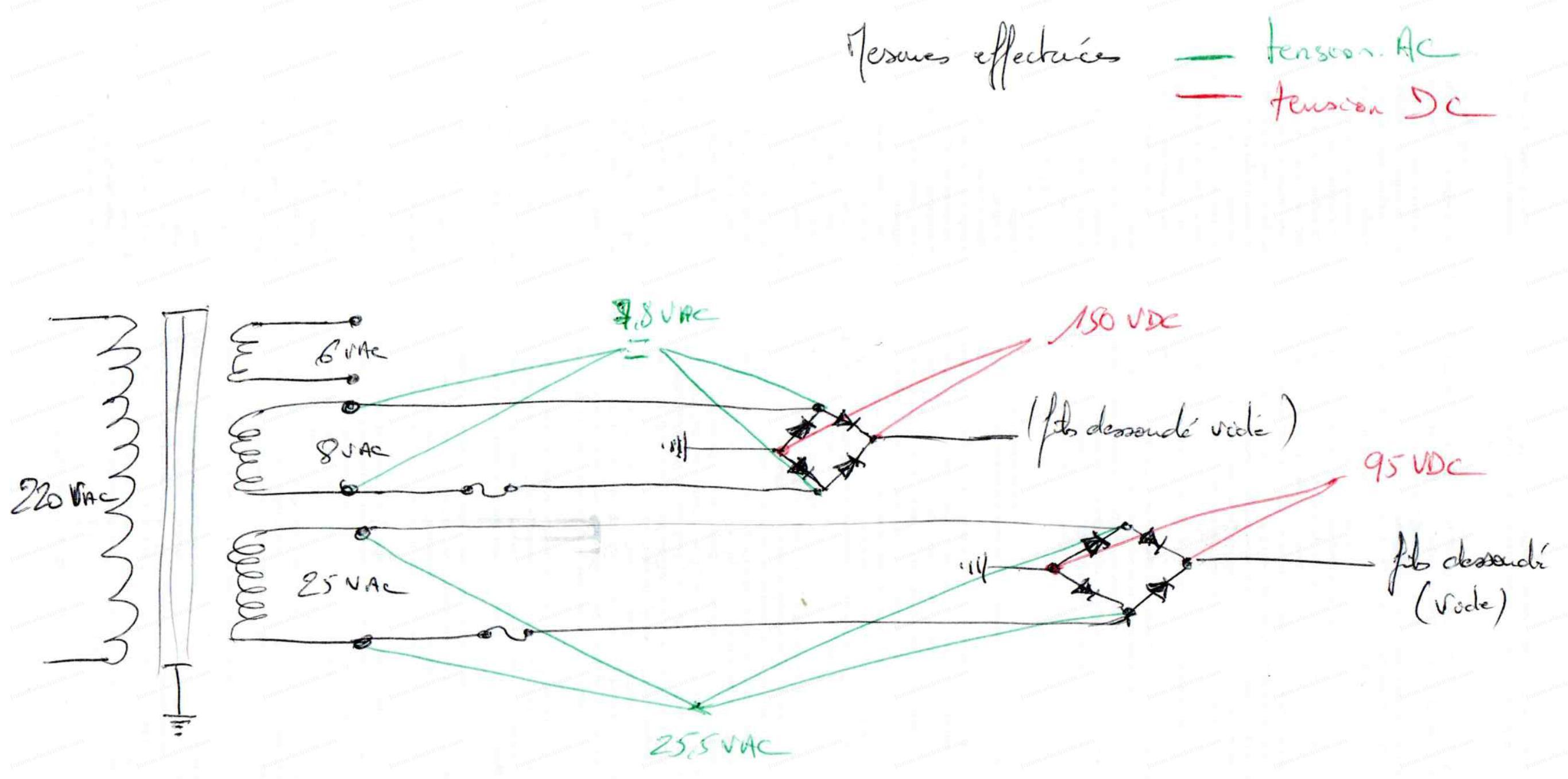

J'ai en ma possession un transformateur 230 V AC avec des sorties de 6 V AC, 8 V AC et 25 V AC.
Avant de le brancher, j'ai effectué un test de conductivité à l'aide d'un multimètre en position diode.
Au niveau du primaire, tout est en ordre et les sorties respectives de 6 V, 8 V et 25 V en secondaire sont également OK, ce qui indique qu'il n'y a pas de coupure dans les enroulements.
De plus, le test entre le primaire et le secondaire est également concluant, ce qui signifie qu'il n'y a pas de défaut d'isolement.
Cependant, lorsque je branche le primaire au secteur et que les secondaires ne sont pas branchés, les tensions respectives sont correctes.
Mais je remarque une conductivité entre le neutre du primaire et les secondaires, ainsi qu'un léger grésillement du multimètre et du corps du transformateur.
Est-ce que cela peut être dû à une fuite causée par un mauvais isolement ou est-ce normal ?

Ci-joint un croquis de mes mesures et ses résultats.
Devant ces tensions incompréhensibles en sortie de pont de diode.
Présumant des fuites de courant au transformateur (peut être l 'isolement), il m'est venu l'idée (peut être pas la meilleure) de voir si c'était passant entre le primaire et le secondaire.
Donc muni du multimètre sur test de diode, j'ai testé entre le primaire et le secondaire et la ça grésille GRR....
Toute les fiches et même avec la masse mais uniquement sous tension ???
Et merci de vous intéresser à mon problème.

On apprend qu'il y a des ponts de graetz.
Il n'y a pas de fuite de courant possible nulle part.
Il est rare que les invités du forum soient tombés dans la marmite de l'électricité.
Cours d'élec
Tout d'abord on voit sur votre dessin qu'il y a bien des enroulements primaire et secondaires séparés. Tout ce qui les rapproche électriquement ce sont des phénomènes d'induction. Il n'y a aucun contact entre les enroulements, ce qui n'est pas le cas des autotransformateurs : Questions réponses sur l'installation d'un autotransformateur
Pour ce qui concerne le mesurage, on peut supposer que vous utilisez un multimètre numérique. Ce n'est pas le mieux pour apprendre les règles du mesurage. L'usage de multimètres analogiques était bien plus formateur mais, hélas, ce n'est plus l'époque.
En fonction contrôle de continuité on utilise la fonction ohmmètre (injection de courant constant, l'appareil mesure la tension et affiche une valeur en ohms).
En fonction mesure de tension alternative sinusoïdale on utilise la fonction V AC.
Un multimètre ordinaire indique la valeur efficace d'une grandeur sinusoïdale ; on vous laisse chercher ce qu'est un voltmètre efficace vrai dit RMS ou TRMS.
Pour une tension continue ou légèrement variable on utilise la fonction V DC, l'afficheur indique la valeur moyenne de la grandeur. C'est le cas des appareils analogiques magnétoélectriques.
La fonction contrôle diode est en réalité dérivée de la fonction ohmmètre, sauf que l'afficheur indique la tension de seuil de la diode quand elle est passante, soit 0,6 V minimum. On retrouve donc des volts. L'appareil injecte du courant constant dans la diode à contrôler.
Ici il n'y a pas lieu d'utiliser la fonction test diode.
Le voltmètre numérique n'absorbe pratiquement pas de courant, ce qui n'était pas le cas des appareils analogiques qui eux, absorbaient du courant d'autant plus que la tension aux bornes était importante. Et c'était bien pratique, on s'en est aperçu quand on a utilisé des appareils numériques. C'est pour cela qu'on a inventé des voltmètres numériques qui consomment du courant ; voir la fonction V AC Low Z sur les appareils moyenne et haut de gamme.
On peut faire afficher n'importe quoi sur un voltmètre numérique et c'est ce qui vous arrive. Cela arrive aussi fréquemment quand on fait du mesurage de tension sur des circuits "en l'air", connectés nulle part (fréquent en électricité domestique). C'est ce qui vous arrive avec les ponts de diodes car ils ne sont pas parcourus par du courant. Dans un pont il y a toujours deux diodes qui conduisent en même temps et cela suffit pour fixer les potentiels.
La règle de base quand on mesure la tension en sortie d'un pont de diodes est qu'il faut qu'il conduise du courant pour fixer les potentiels.*
Ici il aurait fallu charger la sortie des ponts avec une résistance par exemple.
Ainsi vous auriez retrouvé une valeur V DC voisine de 2 Vmax/pi volts, Vmax étant égal à environ 25×rac(2) pour le pont du bas.
Conclusion : on ne mesure jamais la tension en sortie de pont si ce dernier n'est pas chargé.
Avec un appareil analogique qui consomme du courant on pourrait penser que le voltmètre charge suffisamment le pont pour le faire débiter, mais ce n'est pas assez.
*Quand on observe à l'oscilloscope la tension redressée bi-alterance en sortie d'un pont, il faut qu'il soit chargé ; sinon on voit des courbes inattendues.
On vous laisse refaire l'expérience en chargeant le pont, et en prévoyant l'ordre de grandeurs des résultats à trouver.
La grande règle du mesurage est de connaitre le principe de fonctionnement des appareils qu'on utilise ainsi que leurs caractéristiques, et également savoir ce qu'indique un appareil de mesure (valeur moyenne, valeur efficace, valeur TRMS etc.), d'où la marmite ou bien un cours d'électricité théorique et expérimentale bien assimilé.
On vous laisse réviser et refaire le TP en sachant exactement ce que vous faites, comment, avec quoi, pour quels résultats à trouver.
