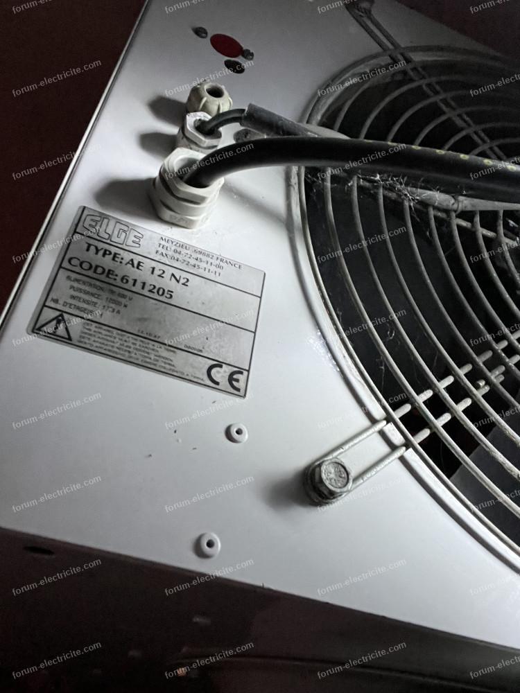

Bonjour Joebar89.
Voir ici : Compréhension de l'équilibrage de l'intensité des phases (contribution du 03 octobre 2025 à 00:03)
La plaque signalétique indique t-elle l'intensité nominale ?
L'aérotherme est-il entièrement électrique ?
A suivre.

Merci de ces précisions rapide.
Il est entièrement électrique mais je n’ai pas plus d’info que la plaque jointe à mon premier commentaire.
Je souhaitais me brancher sur un disjoncteur différentiel en triphasée sur l’installation existante mais celui-ci ne tient plus après quelques minutes, je cherche donc à le remplacer mais je n’y connais rien en triphasée.

Merci, mais qu'est-il indiqué sur la plaque signalétique ? Trop flou pour voir l'intensité nominale.
Il faudrait donner les caractéristiques du disjoncteur différentiel utilisé : calibre en A, courbe, sensibilité de la protection différentielle en mA.
A suivre.
A suivre.

Il est donc indiqué 17,5 A ce qui correspond bien à 12 kVA absorbé en régime nominal.
A la limite, le DJ différentiel Multi9 convient, mais avec un doute.
Une surintensité devrait entrainer rapidement le déclenchement de la partie disjoncteur.
Les caractéristiques du DJ sont : Multi 9 C60N - disjoncteur modulaire - 4P - 20A - courbe D
Ce qui nous intéresse est la courbe D, bien adaptée à la protection d'un moteur asynchrone dont on sait que la pointe d’intensité au démarrage est importante.
Donc on élimine le déclenchement de la partie disjoncteur (protection surintensité).
Vous précisez que le déclenchement de l'ensemble se produit après quelques minutes, signe qu'un défaut d'isolement peut apparaître avec retard.
Si les éléments chauffants sont tubulaires comme dans un four ou un four à raclette, la résistance peut, en se déformant pendant la chauffe, toucher plus ou moins la carcasse ce qui est un défaut d'isolement.
Si c'est bien cela, le ré-enclenchement du DJ différentiel juste après un déclenchement doit être impossible, le défaut ne pouvant disparaître d'un coup.
Le pronostic est donc réservé.
Une des trois résistances supposées tubulaires présente un défaut d'isolement qu'il faudrait donc contrôler à chaud avec un testeur d'isolement.
Il n'y a pas de réparation possible, il faut changer les trois résistances.
On en est là.

Bonjour les Terriens !
Petit grain de NaCl martien ...
Le disjoncteur différentiel installé (Hazenmeyer) semble avoir un indicateur en cas de déclenchement par défaut d'isolement (une petite languette bleue devrait sortir).
Ceci pourrait aider à déterminer si le déclenchement est du à une surintensité ou non.
Le calibre du disjoncteur installé est de ... 15 A si je lis bien, l'intensité nominale de l'aérotherme est de 17,5 A soit 2,5A au dessus du calibre du disjoncteur installé. En régime il me semble "normal" que la protection surintensité déclenche après un certain délai. (courbe ?)
Je pense qu'un essai pourrait être mené avec le Merlin Gerin dont le calibre en surintensité est de 20A et courbe D.
(à vérifier qu'il ne déclenchera pas à la pointe d'intensité du démarrage)

Effectivement, la double correction de l'ami Martien montre que le DJ différentiel en place n'est pas le Multi9.
Le ventilateur n'a pas une puissance bien grande donc à la limite un DJ courbe D ne se justifie pas.
*Il faudrait savoir si l'aérotherme a déjà fonctionné avec le Hazemeyer.
Car ce DJ peut déclencher avec retard.
La conclusion du jour est qu'il n'y en n'a pas.
Déclenchement du DJ Hazemeyer car sous calibré, ou défaut d'isolement pendant chauffe.
Le retour de Joebar89 avec les précisions* demandées est attendu.
Le Multi9 pourrait être la solution si l'aérotherme ne présente pas de défaut d'isolement.
A suivre.
