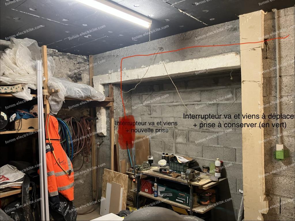

J’espère que ma question sera assez compréhensible, j’ai besoin d’être sûre avant de faire des bêtises.
Dans le sous sol de ma maison il y a un circuit lumière qui peut s’allumer et s’éteindre à 2 endroits différents, avec des va et viens.
Pour des questions pratiques, j’aimerais déplacer un des 2 interrupteurs de plusieurs mètres (environ 5) à côté de la porte d’entrée du sous sol.
Actuellement avec cet interrupteur, il y a une prise, que j’aimerais laissé sur place.
Par contre, j’aimerais pouvoir ajouter une prise au même endroit que l’interrupteur une fois qu’il sera déplacé.
Comment je m’y prends ? Je laisse la prise ou je déplace le tout ?
Si je mets une boîte de dérivation, je pourrais tout déplacer et remettre une prise au même endroit ?
J’ai déjà fait quelques bricoles faciles en électricité mais là c’est un petit peu plus compliqué pour moi, j’aimerais ne pas faire de boulettes…
Merci d’avance pour vos lumières.

Vous pouvez utiliser le boitier d'encastrement de la prise actuel pour faire les dérivations nécessaires aux prolongement des différents fils vers le nouvel endroit.
Faites un schéma de l'existant et de ce que vous envisagez de faire.
On pourra vous le valider.

Bonjour OliDolly,
L’idée serait de monter une boite de dérivation en haut (15x15 pour avoir de la place), de faire un départ vers le bas et un autre en latéral.
Il faudra créer les dérivations nécessaires et utiliser des bornes rapides à levier type Wago.
Cette modification se fera à partir d'un schéma à créer.
Mais si vous n’êtes pas trop expérimentée, ce vous sera difficile.

C’est bon du coup j’ai pu dans un premier temps dévier le circuit de l’interrupteur à l’endroit souhaité.
J’ai remplacé la prise (en vert sur le schéma) car elle était bien fatiguée.
Je verrais prochainement pour rajouter une prise sous mon interrupteur.
J’y ai passé la matinée, tout fonctionne correctement et mon installation est plutôt propre, je suis contente.
Prochaine étape : un circuit lumière à détection de mouvement pour l’extérieur.
Merci pour vos retours.

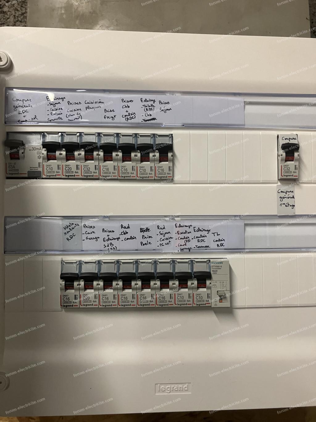

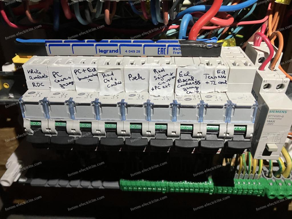

Je suis entrain de rajouter un circuit lumière sur mon tableau électrique.
Je n’ai qu’une seule lumière à rajouter et tout mon câblage est prêt. Arrivée dans mon tableau électrique, je sèche sur le raccord à faire au peigne… si je veux décaler d’un demi module vers la gauche l’actuel peigne pour faire la place pour mon nouveau raccord, il y a une dent du peigne qui se retrouve sans connecteur (disjoncteur éclairage escalier couloir n’a qu’une connexion)
Comment faire ? Mon disjoncteur à raccorder est à droite sur la photo.
Merci pour vos lumières !

On ne voit pas d'interrupteur différentiel 30 mA en tête de rangée.
Citation :Acquérir une paire de peignes 18 modules qui n'auront pas été coupés, comme on croit le voir.
Comment faire ?

Voici une photo du tableau dans son ensemble. Il a été posé par un pro donc j’espère que le différentiel présent sur la rangée du haut est OK pour cette installation !!
Merci en tout cas.
OK je m’en procurerais, merci pour votre réponse !
Merci en tout cas.
22 mars 2026 à 15:58
Mettre plusieurs ID aurait été une bonne idée, conforme aux règles.
Mais il y a de la place en réserve.
On rappelle qu'il faut tester les ID régulièrement.
Déplacer interrupteur va-et-vient plus ajout d’une prise
Citation :Oui, mais au premier défaut d'isolement tout l'habitat est dans le noir.

Je prends note.
L’installation a été refaite il y a à peine un an donc j’espère que ça va tenir.. au moindre soucis notre électricien est plutôt réactif.
Il m’a d’ailleurs conseillé de décaler le peigne sur la droite pour attraper mon nouveau disjoncteur lumière.
Je tente ça demain.
