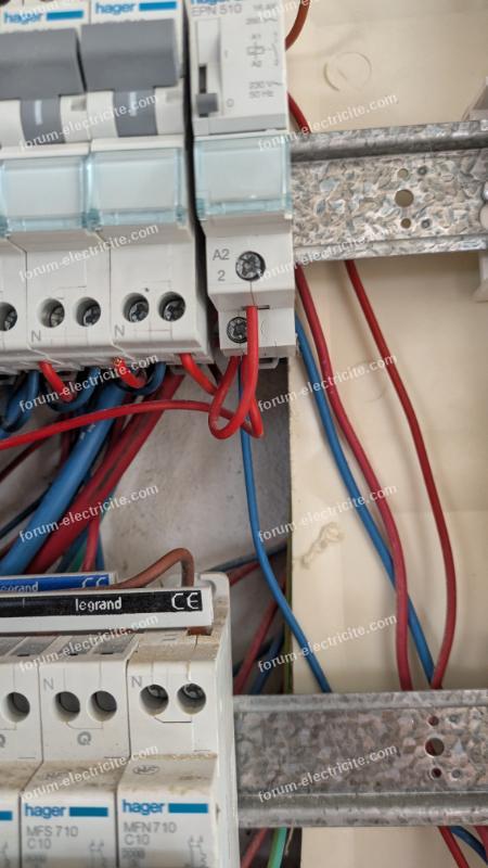

J'essaie de remplacer mon télérupteur par un modèle silencieux Legrand 412400 sans succès.
Le mieux que j'ai réussi à faire est de contrôler l'éclairage avec le bouton du télérupteur mais les poussoirs n'avaient aucun effet. Je suis donc revenu en arrière et fait appel à vos conseils.
J'ai vu d'autres sujets sur les schéma à 3 fils mais ne sais pas si je suis concerné.

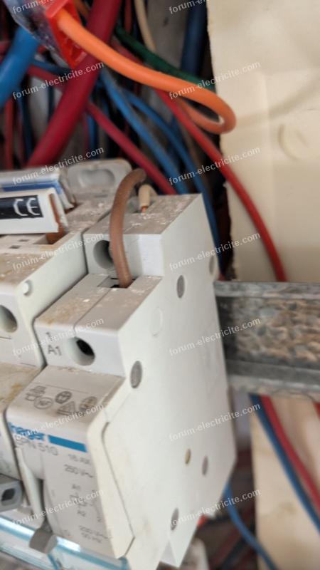

Pour expliquer les photos de mon Hager actuel :
Sur le télérupteur :
Borne 2 vient de la phase du disjoncteur et est pontée sur A2.
1 et A1 partent l'éclairage/ les poussoirs
Sur le disjoncteur :
Une phase et un neutre partirent vers les poussoirs / éclairage
Sur les poussoirs : j'ai un des deux fils avec une phase permanente.
J'espère être assez clair dans mes propos et vous souhaite une bonne soirée.
Maxime.

Sur le télérupteur, on voit clairement un montage 3 fils avec neutre aux poussoirs.
Ce n'est pas logique que vous ayez une phase permanente sur les poussoirs (mais voir comment vous l'avez mesurée, c'est peut être une erreur).
Ce montage n'est pas compatible avec les télérupteurs silencieux type Legrand 412400
A moins de partir sur un modèle genre Yokis MTR500M.
Mais dans ce cas, attention à la compatibilité avec les LEDs.
Il est possible qu'il faille ajouter un accessoire SMARTCHR au niveau de l'ampoule.

La phase que vous trouvez aux poussoirs est le marron retour de bobine A1 que vous avez trouvé avec probablement un tournevis testeur.
