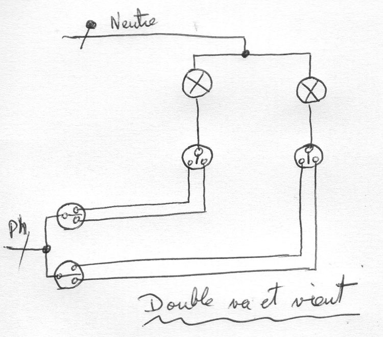

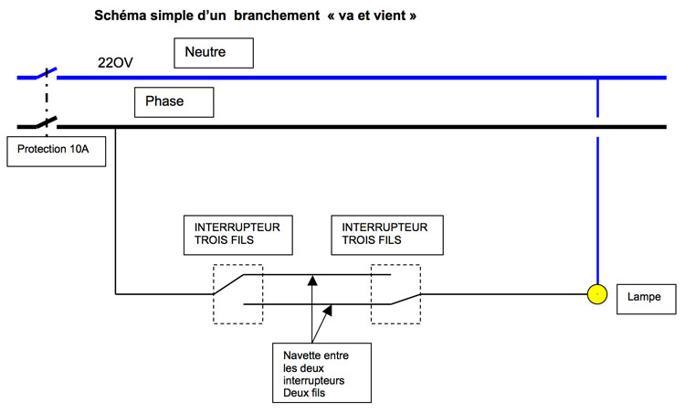

Bonjour. Comment faire un va et vient pour une chambre c'est à dire allumer 2 appliques à l'entrée de ma chambre avec un interrupteur et pouvoir les éteindre de façon dissociée, que chaque personne puisse éteindre son applique et que l'autre puisse continuer à lire. Merci pour votre aide.

C'est le but du va et vient. Voici un schéma qui pourrait vous aider. Cordialement. PL (30/10/10)
Voici le schéma :
schema branchement eclairage

Montage d'un va et vient dissocié
Bonjour. je vous transmets un schéma simple, mais avec 2 inters va et vient simples et 1 inter
va et vient double. Cordialement. Raymond (30/10/10)
Voici un schéma :
schema double va et vient
