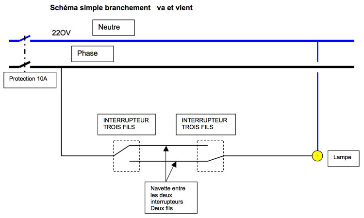

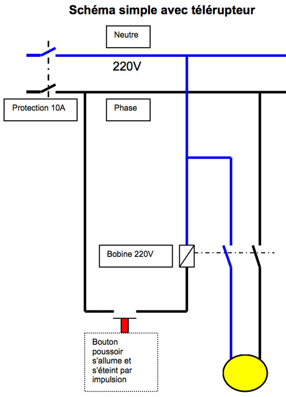

Bonjour. Votre installation ressemble au montage appelé "cage d'escalier", il n'est pas interdit de nos jours. Il est assez compliqué à exécuter par un non professionnel.
Il se compose d'un Va & Vient (3 fils) ==> Permutateur (4 fils) ==>... puis en final un Va & Vient (3 fils). Ce montage nécessite beaucoup de fileries, de contrainte.
Ce sont les causes principales de son remplacement par le montage appelé "Télérupteur" qui est beaucoup plus souple en exécution et en fonctionnalité.
Voir le schéma sur ce site.
Note : Vous trouvez encore en vente des appareillages permutateurs. DB (24/10/10)

Schéma permutateur
Schéma va et vient
Schéma télérupteur
