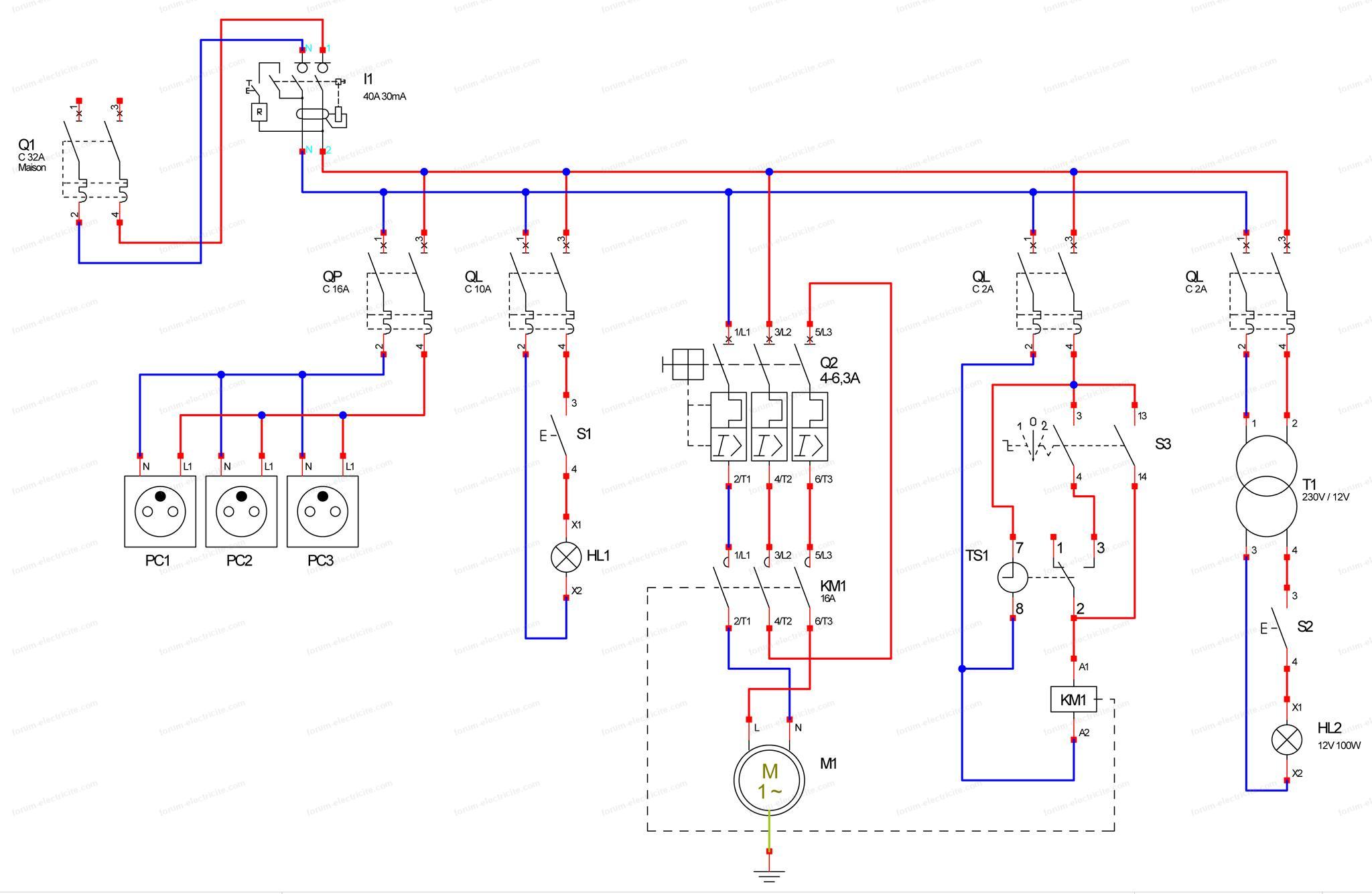

J'aurai besoin de vos avis concernant l'installation électrique que je prévois de faire.
Je construis ma piscine ainsi qu'un abri à côté qui viendra accueillir la pompe de celle-ci.
En plus dans cet abri j'ai besoin d'un point lumineux ainsi que de trois prises.
J'ai fait un schéma électrique mais n'étant pas sûr de moi je fais appel à vos conseils, notamment sur le calibre du disjoncteur maison et donc aussi de celui de l'interrupteur différentiel en tête du coffret. (35ml entre les deux).
D'après ce schéma pensez-vous que ça fonctionne ?
D'avance merci pour vos retours.

Bonjour Eiki33.
Vous pouvez vous inspirer d'un schéma proposé ici : Pour alimenter une pompe de piscine contacteur impératif ?
Il est moins joli, on en convient. Quel est le logiciel de dessin utilisé ?
Il manque un DJ pour la pompe.
Le circuit horloge pourrait être simplifié.*
Bien qu'on ait tout compris, S1 et S2 sont des interrupteurs, pas des BP.
Les disjoncteurs utilisés sont certainement à un pôle protégé. Dans ce cas, il n'y a pas de croix du côté neutre.
Pour la commande d'éclairage il faut penser leds et non incandescence. Voir alors si le 12 V est exigé ou non.
*Après relecture et examen du schéma de la commande de pompe, sauf erreur, il n'y a pas de commande manuelle. Quel est le rôle de S3 ?
Attendons d'autres avis.

@GL : comme je comprends mais il y a un problème de représentation*, le commutateur S3 (3 positions 1-0-2) sert en 0 à arrêter la pompe, en 1 (contacts 3 & 4) à mettre le système en auto (horloge) et en 2 ( contacts 13 & 14 ) en manuel.
* problème de représentation car on a l'impression que les deux contacts sont actionnés simultanément.
Je suis assez interpellé par l'interrupteur placé sur la très basse tension (12 V) et la puissance indiquée ...
Le transformateur sera toujours sous tension et l'interrupteur devra "encaisser" 8 à 9 A !
Pourquoi ne pas placer l'interrupteur du côté primaire si ce n'est pour raison de sécurité. (l'interrupteur est peut-être placé à un endroit très proche de la piscine)
Si un système d'éclairage à LEDs avec convertisseur est installé il ne sera pas question de placer l'interrupteur du côté basse tension. (Les convertisseurs n'apprécient pas en général les grandes variations de charge au secondaire)

Oui la représentation n'est pas bonne en effet je ne trouve pas le commutateurs qui convient dans mon logiciel mais le fonctionnement que vous expliquez est le bon.
J'ai fait les modifications du disjoncteur transfo ainsi que de l'emplacement de l'interrupteur, vous avez raison c'est plus pertinent comme ça.
Concernant le calibre du disjoncteur maison ainsi que de l'interrupteur diff, ils vous semblent cohérent ou sur-dimensionnés ?

La modification du calibre du disjoncteur pour le transformateur n'est pas nécessaire sauf si vous installez un transformateur de plus grande puissance ... 10A cela fait quand même plus de 2000 VA !
8 à 9 A traversant le secondaire du transformateur ne se traduisent que par environ 0,5 A au primaire.
Le disjoncteur de 2A convient.

Oui, le fonctionnement est le bon, mais il n'apparait pas dans votre schéma c'est pour cela qu'il y a eu cette remarque initiale.
Il a été suggéré de vous inquiéter de l'éclairage car les transformateurs, et de grosse puissance qui plus est, ne se justifient plus dans l'éclairage des piscines.
Suivant la puissance du transformateur il faut que le disjoncteur amont laisse passer la pointe d'intensité à la mise sous tension qui, rappelons le, peut atteindre 8 fois l'intensité nominale.
De toute façon, un projecteur à led avec son convertisseur tension courant constant ne nécessitera pas l'usage d'un transformateur. On vous laisse chercher le bon produit.
Il n'y a pas de disjoncteur magnétothermique en amont de Q2 (cela avait été signifié).
En cas de blocage du moteur ou tout simplement si le condensateur moteur explose, ce n'est pas le thermique qui déclenchera instantanément.
Rappelons aussi que ce relais thermique est surtout utile dans le cas de l’alimentation d'un moteur triphasé.
En monophasé, son intérêt est limité.
