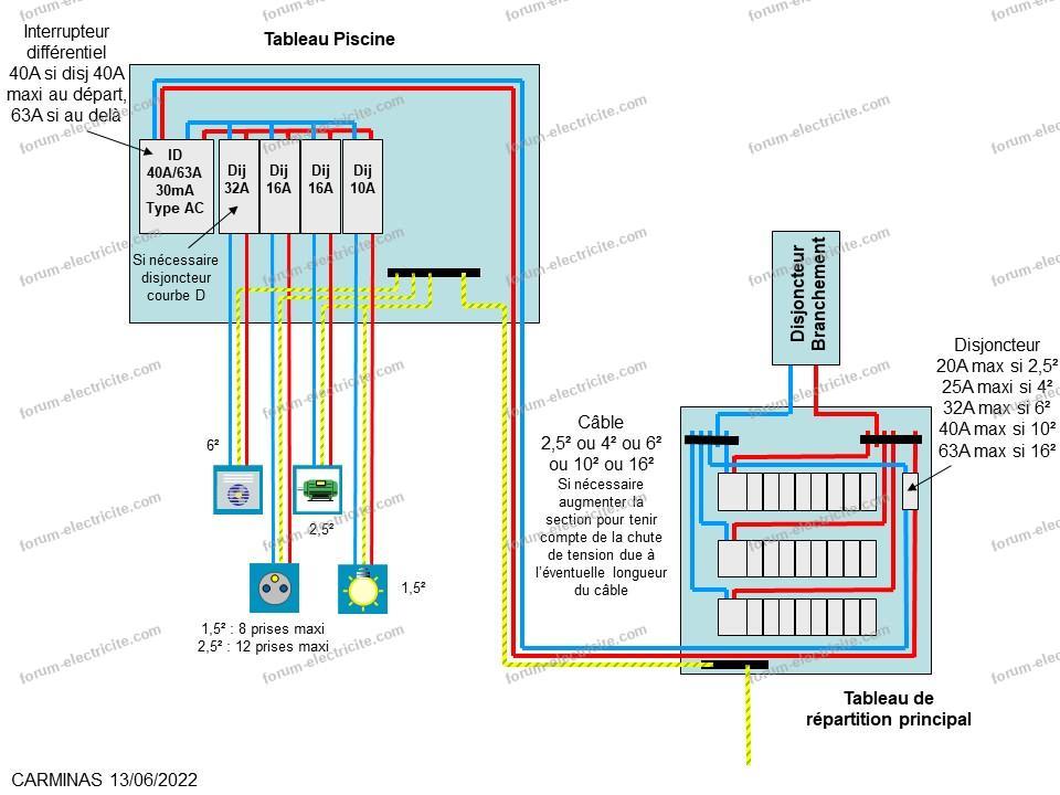

Bonjour à tous et merci pour votre accueil sur ce forum.
J'ai un câble qui part de mon tableau général et qui passe sous mon jardin pour arriver là où je veux installer mon nouveau local technique piscine.
Ce câble est raccordé à une prise électrique standard qui sert actuellement à alimenter la pompe de mon puits et le fil guide de mon robot tondeuse.
Puis-je réutiliser ce câble pour y brancher mon coffret électrique piscine ?
Dois-je obligatoirement retirer le disjoncteur magnéto-thermique de mon tableau général pour y placer un disjoncteur différentiel à la place en utilisant ce même câble ? Si oui, comment dimensionner le disjoncteur différentiel ?
Et est-ce une opération "simple" pour quelqu'un de moyennement expérimenté en électricité ?
Pourrais-je brancher ma pompe de puits et mon fil guide sur le coffret piscine ? (je vois une prise électrique standard sur le côté du coffret).

Sans connaitre, la longueur de la liaison et le besoin en puissance de coffret piscine, difficile de vous répondre.

Il s'agit de ce coffret : https://www.piscines-hydrosud.fr/produit/coffret-électrique/5220-coffret-filtration-cf-full-options-1proj100w-e#ficheDetails
Le câble doit faire une petite trentaine de mètres.
13 juin 2022 à 14:09
Raccord coffret piscine tableau général
La pompe à chaleur est celle-ci : Pompe à chaleur de piscine
Il s'agit de la version XS donc puissance max absorbée = 1,8kW
La pompe piscine est celle-ci : https://www.easypiscine.fr/fr/index.php?controller=attachment&id_attachment=562
Il s'agit de la version Eurostar HF 10 M donc puissance max absorbée = 0,65kW
La puissance de la pompe puits doit être inférieure ou au pire similaire donc partons sur 0,65kW également.
Soit un total de 3,1kW, les calculs sont bons ?

... mais perso je passerai un 6² ou un 10² pour être tranquille et que ce soit évolutif.

Effectivement, je vais probablement faire ça, partir sur du 10mm², d'autant plus qu'à terme j'aimerais mettre une nage à contre-courant qui consomme 3kW maximum.
Par contre pour le disjoncteur, j'ai un différentiel 40A 30mA juste derrière le disjoncteur magnéto-thermique auquel est rattaché ce câble. Il est déjà raccordé à 3 autres disjoncteurs magnéto-thermiques qui ne consomment quasiment rien (une prise inutilisée, 2 ampoules led, et un portail de garage).
Puis-je y brancher directement ce nouveau câble 10mm² sans ajouter ni changer de disjoncteur ? (peut-être simplement retirer celui qui ne servira plus ?).

J'ai du mal à comprendre votre configuration.
Faites un petit dessin pour l'expliquer.
