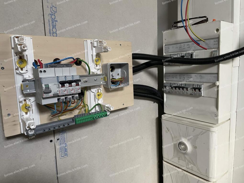

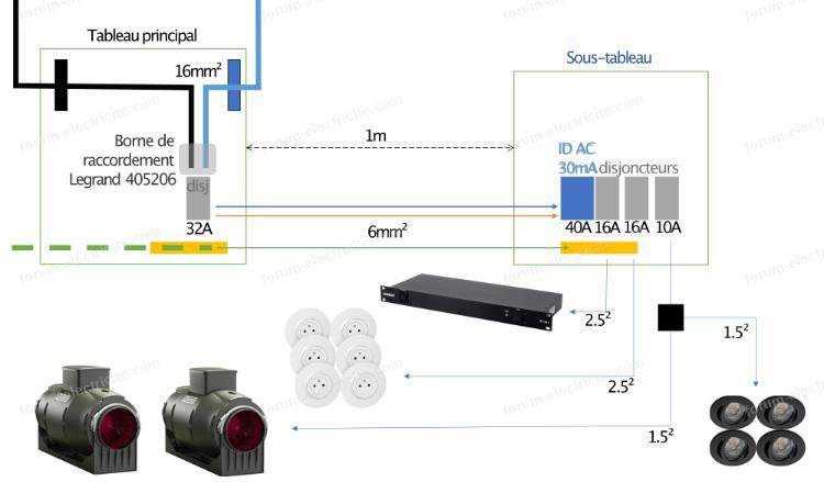

Pour alimenter un pièce construite dans un local, j'ai préparé le sous tableau suivant :
- ID classe 40A AC 30mA à peignes.
- 1 Disjoncteur 16A (1 prise domestique - un stabilisateur de tension 10A avec environ 2000W branché dessus).
- 1 Disjoncteur 16A (3 prises domestiques - pas de radiateurs prévus).
- 1 Disjoncteur 10A (plafonniers LED + 2 aérateurs 50W).
Puisque la distance qui le sépare du tableau principal est très petite (<1m) et que le local n'a pas besoin de beaucoup de puissance, j'avais prévu un raccord en 6mm² sur les borniers du tableau principal.
En me renseignant sur ce forum, je me rends compte qu'il faudrait plutôt placer en amont de ce sous-tableau un disjoncteur 32A minimum raccordé aux borniers puis faire mon raccord en 6mm² dessus et je me demande désormais quelle section de câble devrait alimenter ce départ : est-ce qu'il faut obligatoirement utiliser du 16mm² pour ce montage ?
Est-ce que je peux tirer directement du 10 / 16mm² des borniers du tableau principal pour alimenter le sous-tableau sans ajouter de disjoncteur sur le principal ? Est-ce que le raccord initialement prévu en 6mm² est suffisant ?
Le tableau principal dispose d'une rangée libre avec un ID 30mA et deux disjoncteurs (dont un 32A) sur lesquels je pensais me raccorder initialement mais, de ce que j'en comprends, je ne dois pas brancher deux ID 30mA en cascade avec des pouvoirs de coupure identiques (https://www.legrand.fr/sites/default/files/guidetechlacoordination.pdf.)
Bonne journée.

Pour l'instant, j'ai donc branché au bornier en 16mm² un disjoncteur 32A automatique (avec des bornes d'arrivée dessus) et ai raccordé le sous-tableau en 6mm² sur ce dernier + terre en 6mm² sur le bornier du tableau principal.
Est-ce que ce branchement vous semble correct ?

Les 2 tableaux étant cote à côte, on peut considérer qu'ils forment un seul tableau logique constitué de 2 enveloppe phyique.
C'est donc comme si vous alimentiez une nouvelle rangée du tableau.
Mais auquel cas, le 6² seul est insuffisant.
Il faut donc :
- soit du 10²
- soit du 6² protégé au départ par un disjoncteur 32A (hors ID 30mA)

Question subsidiaire : s'agit-il d'une habitation ?
Car je vous ai répondu dans ce contexte.
26 avril 2026 à 23:09
Choix de raccord d'un sous tableau électrique
thibdup
thibdup
3 messages
Bonsoir et merci pour votre réponse.
Il s'agit bel et bien d'une habitation (cabine de mixage dans un garage).
J'ai opté pour du 6² protégé par un disjoncteur 32A.
