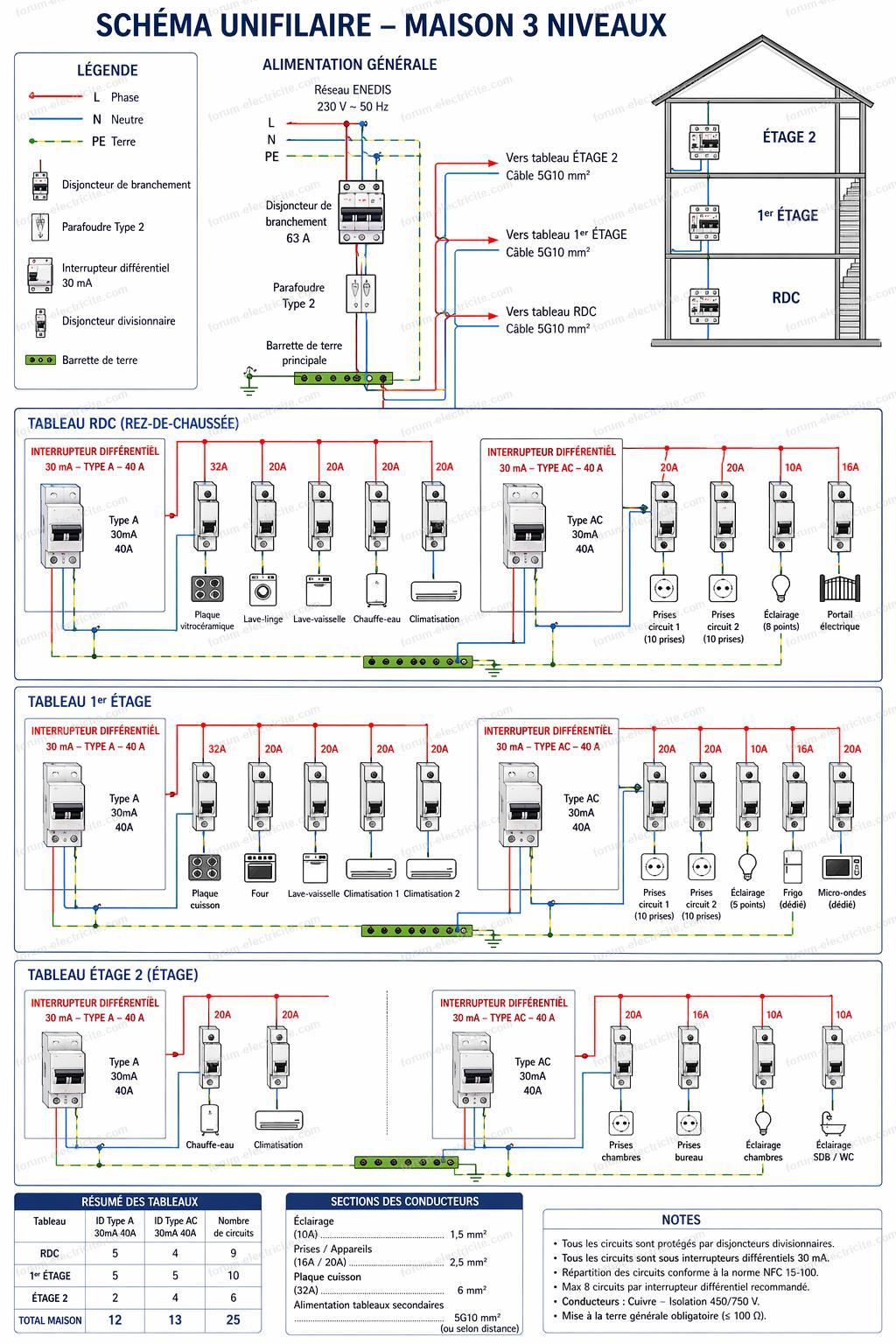

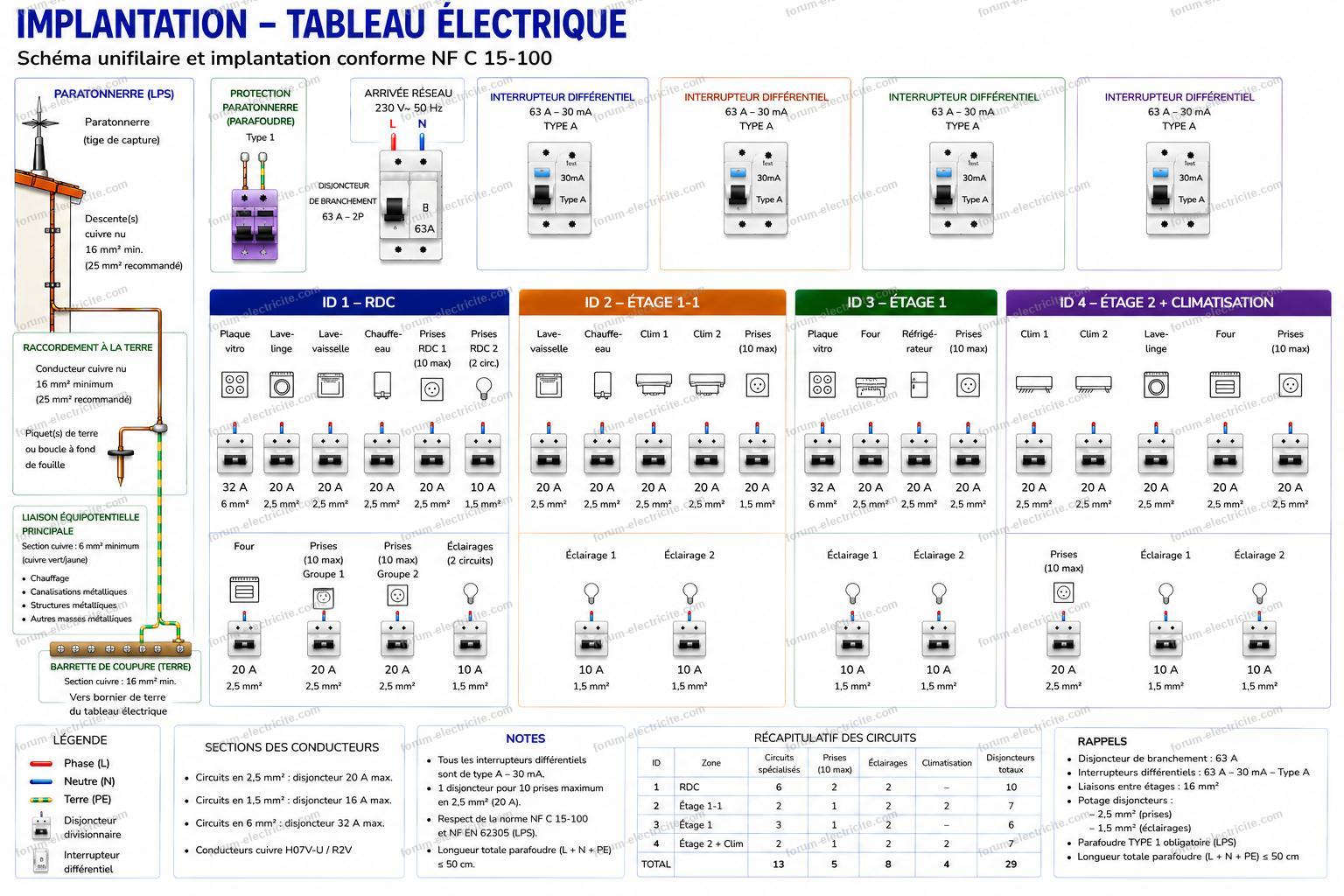

Bonjour Massilia13.
Tout d'abord votre schéma est trop petit. Il a fallu le copier, le coller dans Word, et agrandir certaines parties.
Chaque tableau, dès l'instant où il y a plus d'un interrupteur différentiel, est à alimenter par un interrupteur sectionneur.
Chaque ligne d'alimentation doit être en aval d'un disjoncteur de façon à l'isoler au besoin.
Il y a un embrouillamini au niveau des entrée sortie de chaque ID.
Pourquoi des lignes d'alimentation des tableaux en 5G ?
Le disjoncteur de branchement, propriété du distributeur d'énergie, est normalement différentiel 500 mA type S.
Plutôt que trois tableaux, voir si un seul ne suffirait pas, quitte à choisir une grande taille (nombre de rangées et largeur, 18 ou 24 modules). Le nombre de circuits n'est pas un obstacle, 25 est dans la moyenne.
Ce sera plus simple et certainement moins cher.
Chaque ensemble de circuits pour un étage peut arriver dans une grosse boîte de dérivation ou un tableau réduit avec quelques borniers genre Viking. Et ensuite on raccorde les éléments de chaque étage sans autres soucis. Tout en passant quelques lignes supplémentaires, "au cas où".
On favorise la liaison entre ID par des peignes verticaux, et bien sûr, des peignes horizontaux vers les disjoncteurs modulaires. Le câblage en souple HO7V-K avec embouts est à favoriser, même si plus cher, avec 5 ou 6 couleurs pour les circuits lumière.
Attendons d'autres avis.

Le disjoncteur de branchement n'a que 2 pôles, pas 3.
Le parafoudre se raccorde en parallèle, pas en série.
Si vous raccordez vos différents étage en 10², il faut obligatoirement un disjoncteur 40A au départ.
Si l'installation est mono, ces liaisons doivent être en 3G10² et pas 5G10²
On ne comprend pas clairement comment est faite l'alimentation des différents étages. On a l'impression que c'est par repiquage, auquel cas le 10² est insuffisant, au moins dans les étages du bas.
De plus les tableaux RDC et 1er me semblent bien chargés pour une alim en 10² 40A (mais cela peut quand même passer)
Les 2 circuits plaques et les 2 LV laissent penser qu'il y au moins 2 logements indépendants. Si c'est le cas il faut des coupures générales (interrupteurs sectionneurs) pour chacun d'entre eux.
Même si non obligatoire, je vous conseille uniquement des ID type A qui offrent une protection plus complète.
Pensez aux circuits prises en 1,5² (sauf cuisine), nettement plus facile de mise en oeuvre et en général largement suffisant pour des pièces type chambre, séjour ou bureau
Il n'y a pas d'obligation de dédié un circuit au micro-onde (ni au frigo, néanmoins je trouve cela pertinent pour le frigo)
Pas de sèche-linge ?
Le chauffage se fait via des clim réversibles ?

26 avril 2026 à 23:24
Installation électrique maison 3 niveaux
Un petit doute vu vos dessins.
Vous êtes dans quel pays ? Donc quelle norme s'applique ?
Je vous répond par rapport à la norme française NF C15-100.
1/ L'alimentation de vos tableau ne me semble pas bonne. Il faut faire : Disjoncteur 63A maxi ---> 3G16² ---> interrupteur différentiel 30mA 63A type A.
2/ C'est 8 disjoncteurs maxi par différentiel.
3/ C'est 12 prises maxi pour un circuit en 2,5² et pas 20.
4/ On ne comprend pas bien votre symbolique d'alimentation des disjoncteurs.
De toute façon utilisez des peignes. Si vous voulez vous repiquer de disjoncteur en disjoncteur il faut du 10².
5/ On ne comprend pas bien comment le parafoudre est raccordé à l'installation.

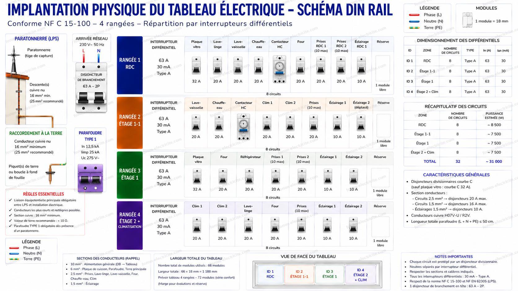

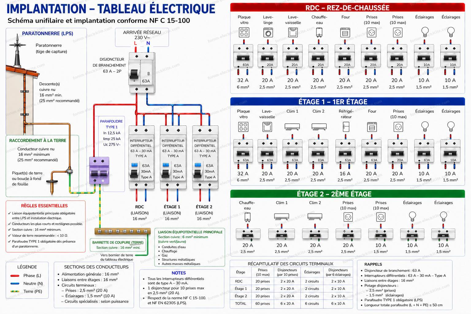

Bonjour Massilia13,
Il faudrait que vous teniez compte davantage des remarques.
On s'étonne que les liaisons vers les tableaux secondaires, que vous semblez vouloir garder plutôt que de faire un tableau unique, soient effectuées à partir d'un interrupteur différentiel alors que ce n'est pas la règle.
Le disjoncteur de branchement est différentiel.
Le parafoudre, ou plutôt ses liaisons, est mal dessiné.
Le frigo, tout comme une hotte, ne nécessite pas de circuit particulier.
Ce qui n'est pas le cas de l'éclairage cuisine.
On aperçoit deux plaques de cuisson, mais pas de four.
Il y a ce qui ressemble à des splits, mais pas d'unité centrale.
S'agit-il d'une rénovation avec point de livraison déjà en fonctionnement ou s'agit-il d'une installation neuve assujettie à une inspection par le Consuel ?
Si chaque étage est destiné à la location, sauf cas exceptionnel chaque appartement doit être autonome avec son point de livraison comptage.
D'autant plus qu'avec une puissance disponible de 12 kVA maximum en monophasé les appartements, appelons les ainsi, ne pourront fonctionner sans risquer une disjonction générale. Et même s'il ne s'agit pas de locations.
Vu d'ici, il semble que vous soyez assez éloigné du métier et peu expérimenté, mais on se trompe peut-être.
Il se peut qu'entreprendre ce type de travaux que vous maitrisez mal, déjà au niveau des schémas, risque de vous conduire rapidement à une impasse technologique.
Votre projet mériterait d'être explicité.

Voila j'ai pris en compte vos remarques.
Il s'agit d'une maison en rénovation sur 3 niveaux avec un studio pour enfants au rdc.
Le paratonnerre sera bien branché.
J'ai symbolisé seulement les 4 groupes clim extérieur, l’intérieur est relié en 4g1,5.
Tout sera branché avec des peignes.
Il s'agit d'un premier jet de schéma, je dois mettre précisément sur le plan archi tous les besoins.
Merci pour vos remarques

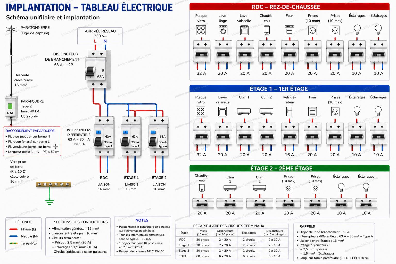

Non, vous n'avez pas tenu compte des remarques 1/ et 2/
La 1 est la plus importante.
C'est quoi un "studio pour enfants" ?

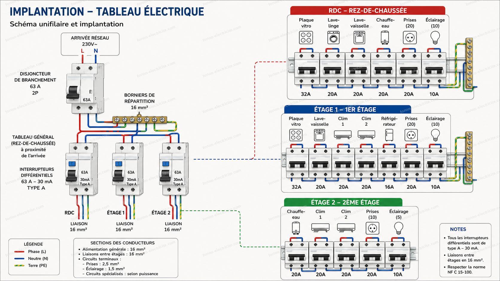

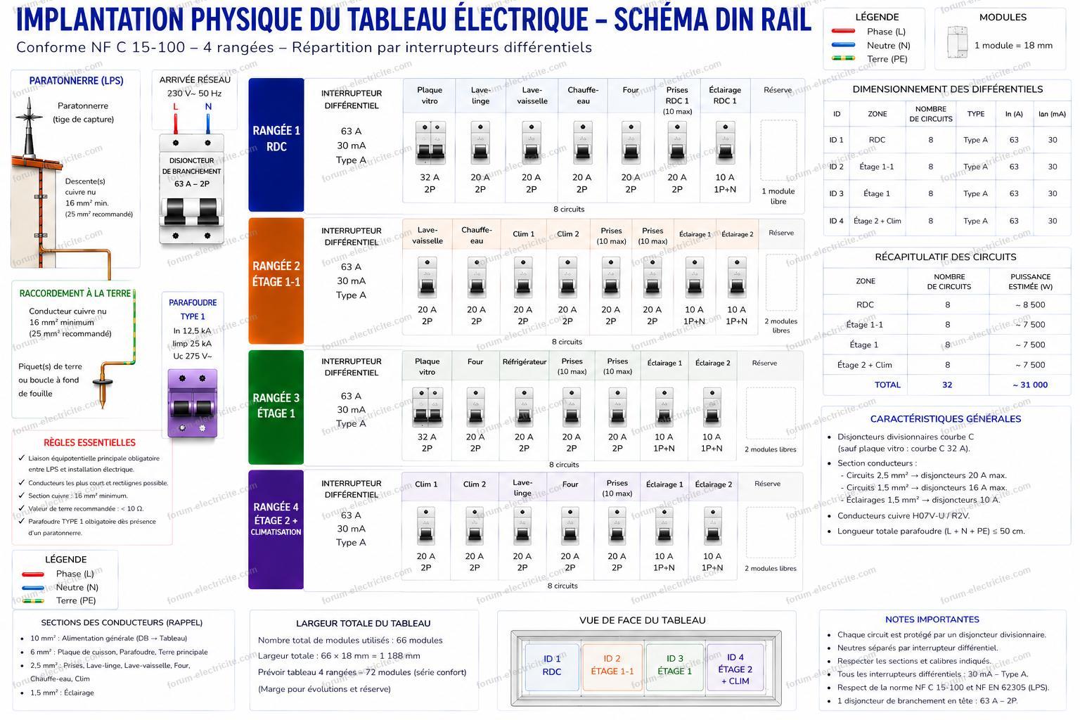

L'installation sera de la sorte :
1 disjoncteur de branchement en tête de 63A / 16² qui alimente les
4 interrupteurs différentiels 63A type A / 16² qui alimentent les différents
disjoncteurs divisionnaires 32-20-16-10 / 6²- 2,5² - 1,5²

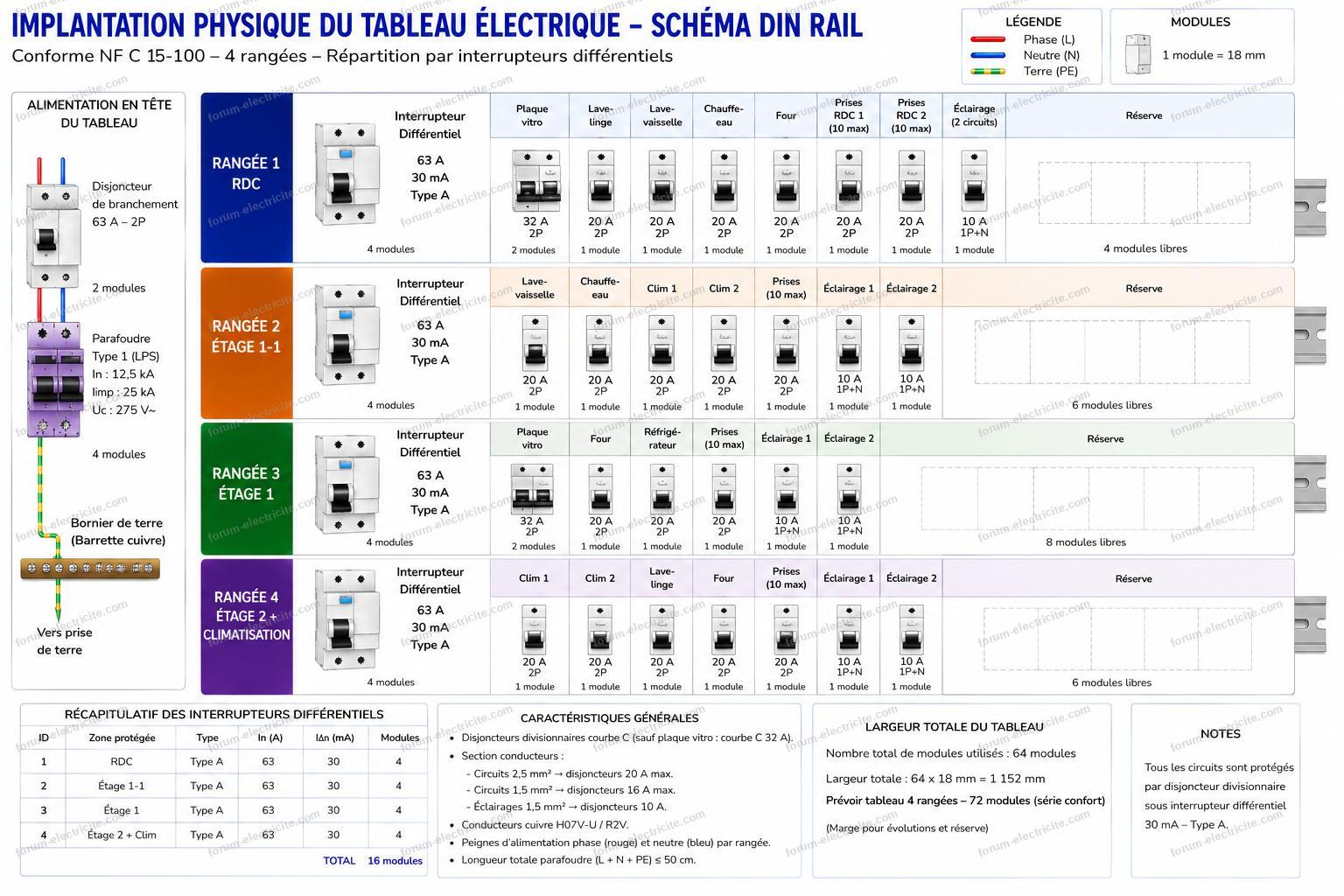

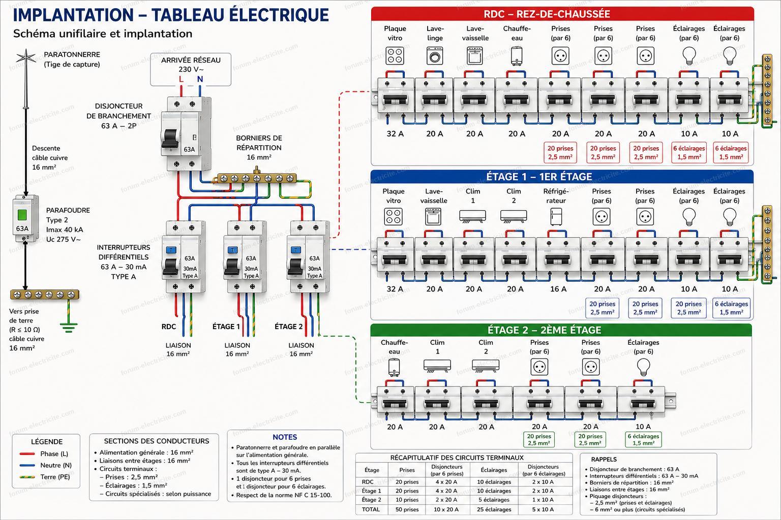

Bien reçu,.
On comprend qu'il n'y a plus qu'un seul tableau, ce qui ne serait pas une mauvaise idée s'il y avait un habitat classique à alimenter pour une famille, même nombreuse. Mais deux cuisines n'est pas la règle.
Or, ici on constate qu'à peu de choses près il y a l'équivalent de 3 appartements à alimenter avec des appareils gros électroménager multipliés.
Ce qui signifie qu'avec 12 kVA en monophasé le DJ de branchement déclenchera aux premières utilisations simultanée des gros équipements, la cuisson notamment, sans oublier l'ECS qui ne semble pas être commandé en heures creuses, ce qui nécessite des appareillages supplémentaires.
La puissance a été estimée à 31 kVA.
L'idée première était de faire des points de livraison comptage indépendants si des locations sont prévues, à court ou moyen terme, cela n'est pas précisé, mais on le devine, sauf erreur.
On rappelle qu'il n'y a pas besoin de circuit spécifique pour un réfrigérateur.
On rappelle aussi que tous les disjoncteurs sont des DPN dans l'habitat. Des modèles 2P tels que vous les avez représentés ne se justifient pas.
Au premier défaut d'isolement c'est tout un étage qui est dans le noir.
Le parafoudre a t-il une utilité ? On rappelle qu'il se justifie dans une zone à indice kéraunique élevé > 25 avec distribution en aérien.
Vu d'ici il demeure des incertitudes, et personnellement, on ne peut valider votre projet, bien que beaucoup d'indications vous ont été fournies*.
Nous restons persuadés que des points de livraison comptage indépendants seraient adaptés à l'usage.

Merci pour vos retours.
Il s'agit d'une maison sur 3 niveaux habités par une seule famille.
Au RDC il y a une cuisine d'été et 2 chambres pour enfants avec 1 SDB.
Le chauffe eau, plaque vitro, four au RDC seront moins puissant qu'au 1er.
Circuit réfrigérateur, je l'appel comme ça mais je vais y mettre 6 prises dont un frigo.
Alimentation Enedis en aérien à 12m de haut, la région est soumis aux Densité de foudroiement élevé.
Ci joint mon schéma avec les contacteurs HC et sans les 2P.
Je comptais mettre au moins 2 tableaux afin d'éviter de tirer les câbles nécessaires au 2eme étage vers le PDL situé au RDC.

Pas grand chose à redire à votre répartition.
Pas de circuit sèche-linge ?
Un jour vous y viendrez. Si vous avez un emplacement possible, je vous conseille de tirer le circuit et de l'utiliser en prise normale en attendant.
Si vous voulez faire un tableau divisionnaire pour le 2ème étage, vous inspirer du schéma joint.
