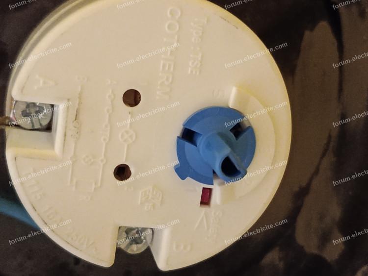

Après avoir coupé l'eau et le chauffe eau, de retour de vacances l'eau reste tiède.
Je lis qu'il faut le réarmer éventuellement et entendre son clic.
L'engin n'est pas vieux.
Je vois un creux et la couleur rouge au fond. Je n'ose pas appuyer avec mon tourne vis de crainte de fendre ce plastique.
J'y vais ? ! Ou ce n'est pas là ! ?

Bonjour Silo,
On appuie délicatement jusqu'au déclic.
A la rentrée des vacances l'eau doit être froide et non tiède.

Bonjour GL.
Pas de clic ! Dans la foulée du post, j'ai fini par appuyer avec un tournevis, plus ou moins fort, sur la pointe des pieds, aucun son et le tournevis a vrillé dans une fente du plastic rouge.
J'ai arrêté d'appuyer.
Peut-être le chauffe eau n'était pas désarmé ?
J'avais parcouru le web et vu tout un tas de test à faire.
Notamment vérifier la tension du thermostat et de la résistance.
Malgré mon multimètre "tout neuf"' j'ai freiné des quatre fers ; le temps se prête à la douche froide et à la toilette au broc).
Le premier test était de mettre le chauffe eau en marche forcé, ce que je n'ai pu faire que ce matin.
L'eau chaude est revenue :) (et, si, elle est tiède est non froide, je sais, c'est un mystère)
Je m'embrouille avec la ligne pilote.
Elle gère le chauffe-eau et l'accumulateur à brique.
Or les constructeurs recommandent de fermer tout ce qui est afférent à l'accumulateur quand on arrête le chauffage pour l'été (c'est au moins trois "postes" sur le tableau)
En partant pour quelques jours, j'ai du fermer aussi la ligne pilote et n'est pas mis en marche forcée quand on est revenu.
De toute façon avec les embrouilles de départ, j'ai pas fait ce que j'avais prévu et le frigo a moisi, à dégivrer porte fermée...
J'étais donc bien occupée pour ce retour estival, mais j'ai des nouvelles pour le gros trépied !

Bonjour Silo,
Si l'on comprend votre description : vous partez en coupant tout, et en revenant l'eau ne semble pas chauffer.
Pour le frigo, une expérience à faire est de l'arrêter et de laisser une banane dedans. L’effet est surprenant au retour, analogue à de la barbe à papa partout, sauf que ce n'est pas sucré.
Normalement, une fois les DJ réenclenchés les fonctionnements sont normaux.
Citation :C'est possible. La sécurité thermostat n'agit qu'en surchauffe, sinon jamais, plutôt rarement. Donc pas après un départ en vacances.
Citation :Donc le chauffe-eau est en état. Pour ce qui concerne la température, il faut compter 6 h minimum pour un 300 litres.

Bonjour GL.
Oui, quand je partais je coupais tout, l'électricité et l'eau, jusqu'à ce que j'apprenne que la résistance de mon chauffe eau travaille contre le calcaire grâce à l'électricité.
Comme je ne suis pas sure que le cumulus soit vidé quand nous partons, j'ai décidé de le laisser allumé quand c'est pour une semaine d’absence.
Cette fois-ci j'ai oublié de dégivrer le frigo avant de m'absenter, je décidais donc de le laisser allumer aussi.
Puis c'est parti en sucette au moment du départ_et à l'arrivée où tout le monde y est allé de son "monte/descend" aux boutons du tableau électrique.
D'où cet effet, non pas barbe à papa mais Roquefort-mouches/huile de coude/vinaigre/tapette, quand nous sommes rentrés ; Chance ! c'est un petit frigo. et pas d'eau chaude.
Comme le chauffe eau contient 100L c'est moins long à attendre.
Mais j'ai choisi le lendemain pour me laver de pied en cap au cas où ce ne soit "qu'un excès" de température incontrôlée. Car si, l'eau froide est souvent tiède l'été.
Tout rentre dans l'ordre. Il suffit d'un peu de patience, "attendre, voir" et se renseigner.
