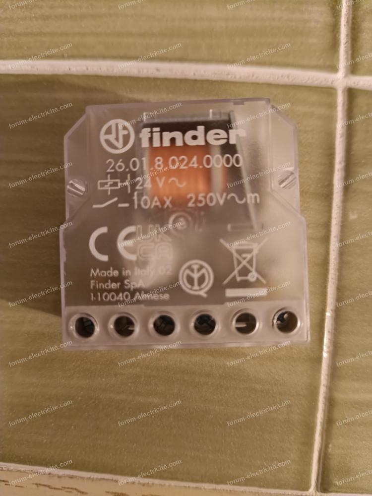

Quelqu'un peut-il me dire comment brancher a la carte Came za3p le relais télérupteur Finder 26.01 (24V/250v) afin que je puisse commander l'allumage des spots avec la télécommande du portail ?
Je joins le photo du boîtier.
D'avance merci pour votre aide.

Bonjour Terrien !
Que désirez-vous faire ?
- Votre automatisme pour portail dispose d'une sortie " éclairage de courtoisie " qu'il convient de relayer notamment pour des raisons de puissance. Cette sortie est active pendant 5 minutes ( durée fixée par le fabricant ) dès l'ouverture du portail. Il n'y a pas de commande de l'éclairage indépendante de l'ouverture du portail.
Pour une commande indépendante il faudrait installer un deuxième récepteur de radiocommande et peut-être aussi changer les émetteurs.
ATTENTION la sortie éclairage de courtoisie fournit du 230 V ! Ceci est incompatible avec le relais à bobine 24V présenté.
- L'automatisme dispose d'une sortie " voyant " en 24V (puissance maximum 3 W) qui est active lorsque le portail est ouvert. Cette sortie est compatible avec le relais que vous présentez.
Lors d'un projet il est toujours préférable de se munir des notices et "datasheet" des éléments que l'on désire utiliser.
Notice de l'automatisme ZA3P et datasheet du relais jointes à ce message.
Le relais : Finder 26.01.8.024.0000 :
26 série de Finder
01 un seul contact NO ( unipolaire )
8 corant alternatif 50Hz
024 tension de la bobine 24 V

Bonjour MK.
Bonjour Martien.
Juste une remarque pour MK concernant le vocabulaire.
"relais télérupteur" n'est pas l'appellation usuelle, car il peut y avoir confusion.
En électricité de l'habitat le télérupteur est un relais à deux états stables, qui permet allumage et extinction d'une lampe par appuis successifs sur un bouton-poussoir. Il fonctionne généralement sous 230 V AC.
Dans votre cas, il s'agit d'un relais classique avec un seul état stable (au repos). Quand il sera commandé, à condition que ce soit le bon matériel, un contact à fermeture pourra allumer la lampe, comme un montage simple allumage avec un interrupteur à l'entrée de la pièce.
Suivant la nature de l'éclairage d'accueil, il n'y aura pas lieu d'utiliser un relais extérieur s'il s'agit d'une lampe led de quelques watts.
On vous laisse approfondir la page 7 de la documentation.

Bonsoir
Mon boîtier automatisme dispose d'une sortie " voyant " en 24V (puissance maximum 3 W) indépendante qui est active lorsque le portail est ouvert ou fermé.
Sur youtube j'ai trouvé une vidéo dont je vous mets une extraction pour le branchement de ce type de relais mais je ne sais pas quel fil va où ?

Je vous remercie pour vos réponses qui m'ont été très utiles.
Pour en finir avec ce sujet a savoir comment brancher le relais télérupteur Finder 26.01 230v/24v, j'ai trouvé.
