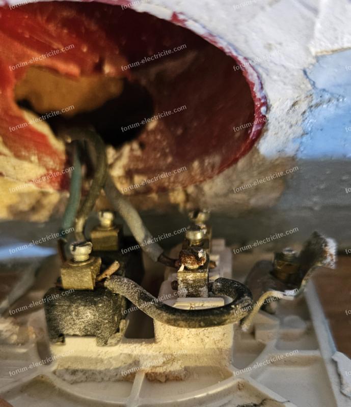

Je souhaite changer une ancienne prise murale mini d'un interrupteur par une prise murale sans interrupteur.
L'interrupteur une fois sur ON délivre du courant dans un circuit électrique extérieur sur lequel sont notamment branchés un store électrique et l'éclairage extérieur.
De ce fait, ce fameux interrupteur de prise est toujours sur ON puisque pour l'éclairage extérieur, j'ai un interrupteur étanche à l'extérieur et pour le store une télécommande.
Je ne sais pas par contre quel branchement faire sur une prise murale standard par rapport au branchement qui est fait sur la prise existante avec interrupteur.
PS : Sur la photo la partie prise est à gauche et la partie interrupteur est à droite.

On voit mal les raccordements sur votre photo.
On ne sait pas de quel côté est l'interrupteur.

Bonjour Ilicari.
Une installation qui date, avec un encastrement du boitier rustique.
Le fait que vous photographiiez en biais et avec peu de lumière affecte la profondeur de champ : "On voit mal les raccordements sur votre photo".
On croit voir en avant gauche de la photo un fil bleu très dénudé relié à un noir dans la borne.
Le bleu peut correspondre au neutre du circuit, du moins, ce devrait être ainsi.
A fond à gauche on croit voir un conducteur noir. La logique voudrait que ce soit la phase.
Si l'interrupteur est à droite de la photo, ce serait donc le neutre qui serait commuté vers l'alimentation extérieure.
Ce qui est illogique et surtout ce peut être dangereux.
On vous laisse mieux repérer les connexions, et améliorer la photo.
Il faudrait prendre une vue de dessus nette.
De toute façon il faudra changer l'appareillage (prise sans terre), et il faudra le choisir à griffes.
La prise de courant ne semble pas comporter de prise de terre ; une mesure compensatoire serait la présence d'au moins un interrupteur différentiel 30 mA sur le tableau de répartition ; est-ce le cas ?
A suivre.
