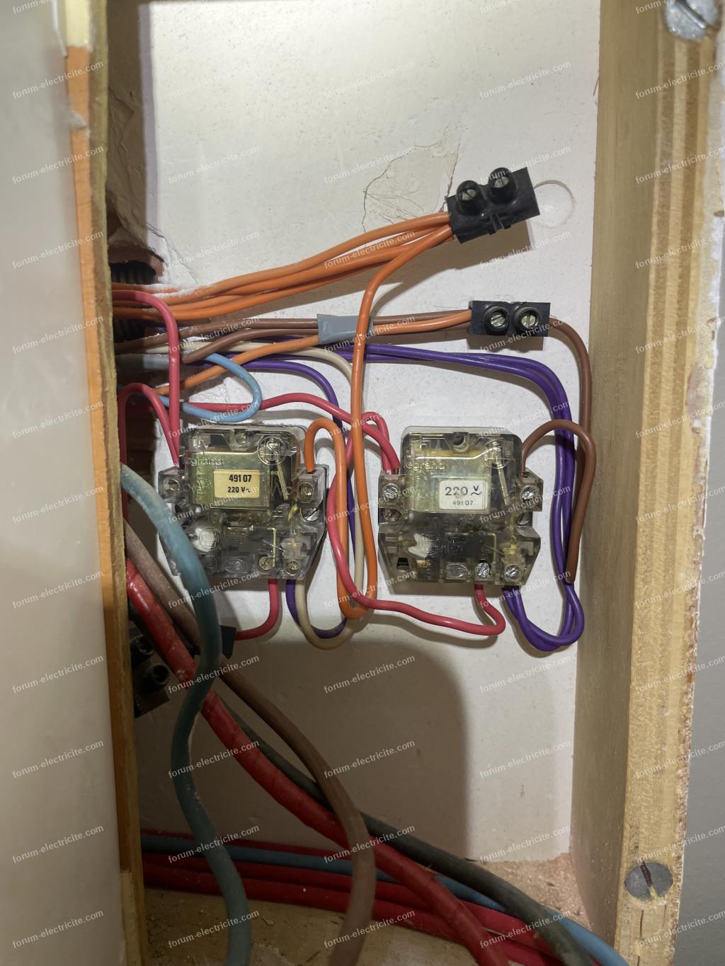

En plein travaux dans ma maison je dois changer mes anciens télérupteur Legrand pour les remplacer par des télérupteur Yokis afin de rajouter des boutons sans fil à mon installation.
Le problème c'est que même en me renseignant sur internet je ne comprend pas le câblage déjà présent sur les deux télérupteurs. Pouvez-vous m'aider ?

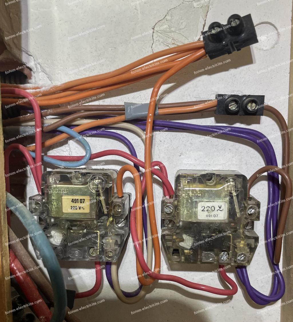

C'est un montage 3 fils avec poussoirs au neutre.
En rouge : la phase
En marron et orange : les retours poussoirs.
En violet et blanc : les retours lampes.
Il vous manque le neutre pour câbler votre module.
Il faut récupérer un des fils bleus en espérant que cela soit celui du circuit d'éclairage. Sinon Danger.

Donc de gauche à droite sur le MTR2000ERP il faudra mettre :
- C2 retour lampe : violet et/ou blanc
- C1 phase : rouge
- A2 phase : rouge
- A1 neutre : bleu à récupérer
- BP retour poussoir : marron ou orange
- C1 phase : rouge
- A2 phase : rouge

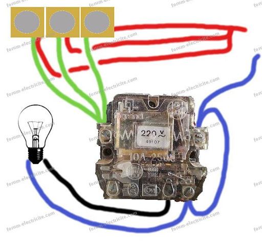

C'est bien ce que je craignais pour le neutre et je n'ai pas d'accès pour vérifier quel fil par en direction de la lampe.
Parce que sur un schéma trouvé sur ce forum on voit qu'un neutre est raccordé au télérupteur, je ne dois pas en tenir compte ?

Ne pas se baser sur ce schéma qui ne correspond pas à votre cas de figure.
On voit des fils bleus sur votre photos, voir si vous ne pouvez pas récupérer l'un d'entre eux.

Assurez vous que le fil de neutre que vous aurez pris est bien issu du même disjoncteur que la phase des télérupteurs.
Sinon DANGER DE MORT.
