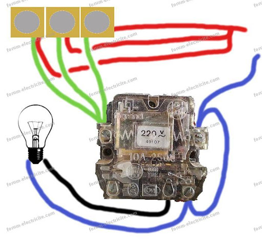

consulter ce sujet Problème câblage télérupteur Legrand 49107 remplacer par YokisBonjour,
C'est bien ce que je craignais pour le neutre et je n'ai pas d'accès pour vérifier quel fil par en direction de la lampe.
Parce que sur un schéma trouvé sur ce forum on voit qu'un neutre est raccordé au télérupteur, je ne dois pas en tenir compte ?
30 avril 2026 à 12:38
consulter ce sujet Problème câblage télérupteur Legrand 49107 remplacer par YokisBonjour.
En plein travaux dans ma maison je dois changer mes anciens télérupteur Legrand pour les remplacer par des télérupteur Yokis afin de rajouter des boutons sans fil à mon installation.
Le problème c'est que même en me renseignant sur internet je ne comprend pas le câblage déjà présent sur les deux télérupteurs. Pouvez-vous m'aider ?
