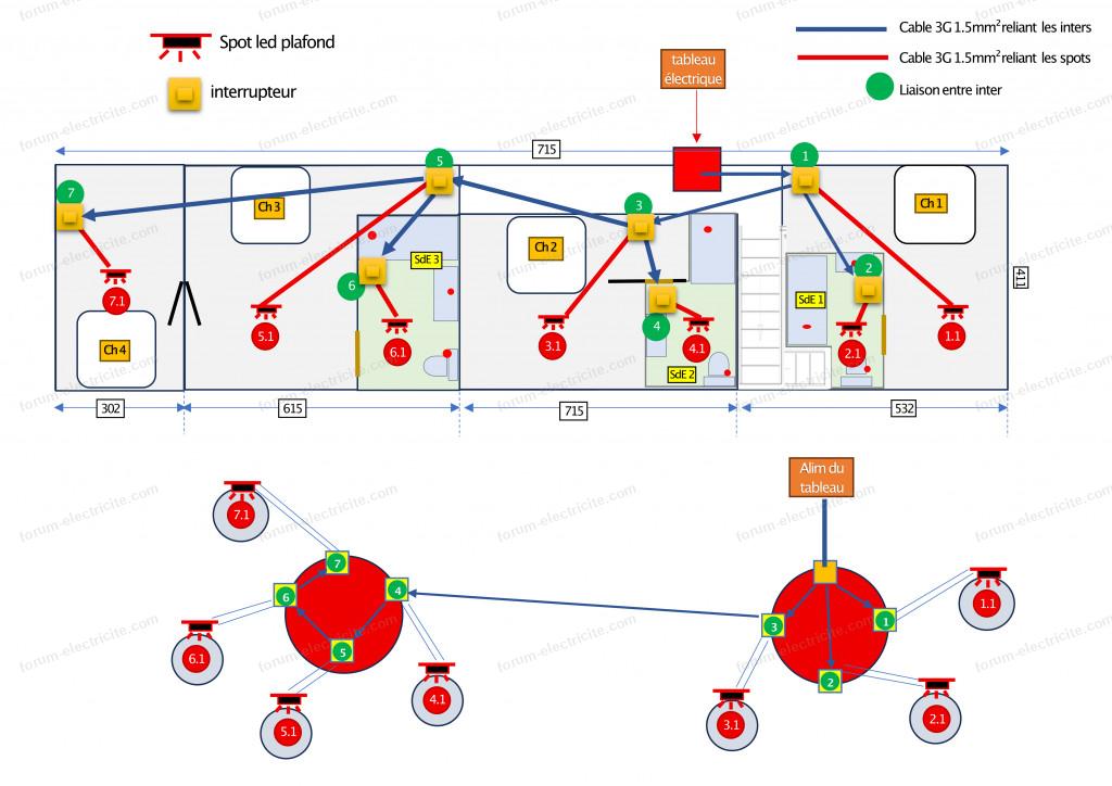

J'espère que le croquis ci-joint sera explicite ! J'ai fait ce que j'ai pu. Je ne suis pas un expert.
J'ai essayé de reproduire ce qui me semble logique, et surtout comment je vois la chose. Si c'est absurde, soyez indulgents. Merci.
J'ai 3 chambres en enfilade, avec chacune une salle d'eau.
Dans chaque chambre un interrupteur et un spot led au plafond.
Dans chaque salle d'eau idem.
Les distances sont assez longues.
Ma demande vous semblera peut-être insensée, mais on ne sait jamais !
1 - serait-il possible de relier tous les inters à partir d'un seul câble au départ du tableau (soit sur un 10A, soit un 16A) ?
Si oui, comment ?
2 - dans l'hypothèse ou c'est faisable, alors la liaison entre l'inter et le spot led sera normalement câblée ?
La difficulté n'est pas là mais uniquement dans la faisabilité de tirer une câble d'inter en inter.
Évidemment, mais ça coule de source, chaque inter n'alimentera que son spot.
Et si on pouvait éviter les boites de dérivation, ça serait parfait. Je n'ai pas du tout envie de voir ça sur les murs.
Ma question est, bien entendu, intéressée, puisque si c'est faisable, je n'utilise qu'un disjoncteur 10 ou 16.
Peu importe la puissance, j'ai ce qu'il faut.
Mais je pense plus à un 16A. Et si c'est faisable, mais pas sur un seul 16A, pas grave, ça sera sur 2.
Merci à tous ceux qui essaieront de comprendre mon schmilblick !!!

Je vous rassure, ce n'est pas totalement stupide.
Et c'est faisable avec un disjoncteur de 10A qui suffira largement. Un disjoncteur de 16A n'est plus conforme pour de l'éclairage.
Cependant, je vous conseillerais d'installer une deuxième ligne de 1,5 avec une protection de 10A, uniquement pour plus de confort en cas de problème. Par exemple, en mettant les chambres 1 et 2 sur une ligne et les deux autres chambres sur l'autre ligne.
Il est tout à fait acceptable de passer par l'interrupteur, le neutre ne sera que de passage sans être coupé pour aller au spot de la pièce concernée.

Merci !
En effet, avec le temps, ma réflexion a évolué.
Je me demande maintenant s'il ne serait pas plus simple de mettre une boîte de dérivation par chambre, en regroupant les chambres 3 et 4 sur une seule boîte.
Cependant, cela implique que l'alimentation de la boîte "chambre 1" devra être prolongée pour alimenter la boîte "chambre 2", puis la boîte "chambre 3".
Logiquement, je pense que c'est faisable. J'espère avoir été clair !
Pouvez-vous me donner votre avis s'il vous plaît ?

Le DJ en amont d'une ligne protège celle-ci en surintensité. Une ligne de 1,5 mm² peut être protégée avec un disjoncteur de calibre maximum 16 A. cela permet de véhiculer au plus 3,7 kVA, ce qui, pour de l'éclairage, ne sera jamais atteint.
On peut donc mettre un calibre inférieur en fonction des usages.
Une boite de dérivation par chambre se conçoit très bien et facilite le câblage. Il faut prévoir du tube ICT en conséquence sans lésiner sur la section. On peut aussi utiliser du conducteur souple HO7V-K avec embouts, alors que les appareillages des grandes marques acceptent sans problème ce type de conducteur sans devoir utiliser des embouts.. Sans oublier que les circuits lumière nécessitent 5 à 6 couleurs.
On voit que sur votre schéma il est mentionné "câbles". Dans l'habitat l'usage des tubes ICT avec conducteurs séparés permet la rechange ou la modification éventuelle.
Pour ce qui concerne les spots il y a ce qu'il faut chez Aric et Indigo Lightning notamment (votre grossiste Sonepar peut vous conseiller, avec achats au comptant sans devoir ouvrir un compte). Nous avons une bonne expérience des spots qui fonctionnent bien, et d'autres, des premiers prix de chez Bricotruc qui clignotent.
Température de couleur 3 000 K et faisceau 60°. Convertisseur déporté ou interne.
2 spots par chambre est insuffisant. Les spots sont isolés classe II, pas besoin de liaison terre.
Penser aux prises de courant et au moins un petit spot en applique au dessus du lit, voire 2 pour du 140, avec un interrupteur de chaque côté, et peut-être une commande centrale.
On vous laisse continuer vos réflexions, et en prenant votre temps.

Merci pour toutes ces infos.
Dans chaque chambre, j'ai 6 prises, dont 2 de chaque côté du lit (160x200) sur lesquelles on pourra brancher des lampes de chevet, peut-être (à voir - ou alors prévoir des appliques).
Me conseillez-vous un va et vient pour la chambre (interrupteur à l'entrée, et 1 au lit) pour éteindre, ou allumer, depuis le lit ? les chambres font environ 14 à 15 m²., chacune avec une grande fenêtre, expo sud.
Il n'y a pas de tv, ou autres appareils, donc les 2 prises (en plus de celles du lit, sont libres (ordi ou autres).
Et 2 prises dans la salle d'eau à droite au-dessus de la vasque (rasoir, sèche-cheveux, brosse à dents, etc...)
Ce seront des chambres d'hôtes.
Un spot au plafond prévu dans la chambre. Idem pour la salle d'eau, + 1 miroir led.
Et le positionnement de l'interrupteur salle de bain, côté chambre ou côté salle de bain ?

Bonjour Clippy38,
Quelques remarques.
Les prises de courant :
Une à l'entrée sous l'interrupteur d'allumage central pour brancher un aspirateur.
Une de chaque côté du lit pour éventuellement un radio réveil ou autre chose.
*Deux au voisinage de ce qui pourrait être un bureau ou une table, pour recharges diverses, téléphone ou appareil photo.
*C'est ce qu'on aime trouver dans les chambres d’hôtel ce qui évite d'emmener un bloc triprise.
Pour l'allumage central, une commande à l'entrée et au minimum une au voisinage du lit. Pour deux points d'allumage : un va et vient ; pour 3 points d'allumage : un télérupteur.
De chaque côté du lit, un boitier interrupteur double : pour allumage central et pour l'applique led au dessus.
Chaque applique led peut être déportée de 10 à 20 cm vers l'intérieur, et à une hauteur idoine.
Choisir des spots led encastrés comme spécifié précédemment (3 000 K et 60 °).
Pour le nombre, vous faites un essai avec une planche percée à 68 mm + un spot. Et vous verrez comment cela éclaire.
L'expérience du forum concernant les miroirs led à commande sensitive mais en évidence la faible fiabilité, et sauf à être très bon bricoleur et à pouvoir trouver le matériel de rechange, cela ne se répare pas.
L'inter salle de bain, pas de préférence, c'est vous qui voyez.
Dans chaque boite de dérivation affectée à une chambre, la ligne lumière et la ligne PC.
La NF C15-100 autorise 12 PC par ligne. Voir si une seule ligne suffit, sachant que le nombre de PC permet des utilisations diverses et peu consommatrice dans votre cas.
Mais si les 3 utilisateurs branchent en même temps un fer à repasser et un sèche-cheveux, la consommation risque d'atteindre la limite autorisée rapidement.
Si l'installation est soumise au Consuel, il faudra aviser.
Autre point de réflexion : alimentation et protection surintensité et différentielle autonome, ou l'ensemble groupé pour les trois chambres. Avec l'inconvénient dans ce dernier cas de mettre l'ensemble des chambres dans le noir en cas de défaut (ce qui est très peu fréquent).
Voir si un professionnel sur place pourrait vous aider, surtout si vous êtes inexpérimenté. Penser à la sécurité des personnes.
On vous laisse réfléchir sur le nombre de lignes nécessaires. Et également les difficultés éventuelles pour réaliser une telle installation. Cela demande du temps, de l'outillage, un sérieux approvisionnement en pièces diverses ou appareillages, et tout ce qu'on oublie au moment de conclure ce post.

Encore un grand merci pour toutes ces infos.
Finalement, j'ai opté pour une ligne éclairage (10A) et une ligne prises (16A) par chambre.
En cas d'un dysfonctionnement dans une chambre, il n'y aura pas d'incidences sur les autres, et ce sera plus simplement identifiable.
Alors, bien sûr, 2 ou 3 éclairages sur 1 ligne, ce n'est pas grand chose au vu de la capacité du disjoncteur.
Mais, dès le départ, au tableau, on avait prévu un 16A et un 10A par chambre. Donc de ce côté-là, pas de soucis. une boite de dérivation par chambre, pour les éclairages.

Juste une petite question supplémentaire. : ça ne pose pas de problème que l'éclairage de la salle d'eau et celui de la chambre soient sur la même ligne ??
24 juin 2025 à 10:03
Câblage interrupteurs
Bonjour Clippy38.
Une faute personnelle horrible : "les miroirs led à commande sensitive mais en évidence la faible fiabilité" Relecture inefficace ; c'est bien le verbe mettre à utiliser à la place de la conjonction de coordination (souvenirs : mais ou est donc or ni car).
Il n'y a pas d'obligation ni intérêt particulier à mettre en œuvre deux lignes pour l'éclairage salle de bain et chambre.
L'offre pour les spots à tout faire IP65 est conséquente.
On peut donc choisir des spots encastrés indifférenciés pour un habitat complet.
Deux lignes par chambre est bon choix, c'est ce que nous avions suggéré en filigrane en vous laissant la décision finale.
