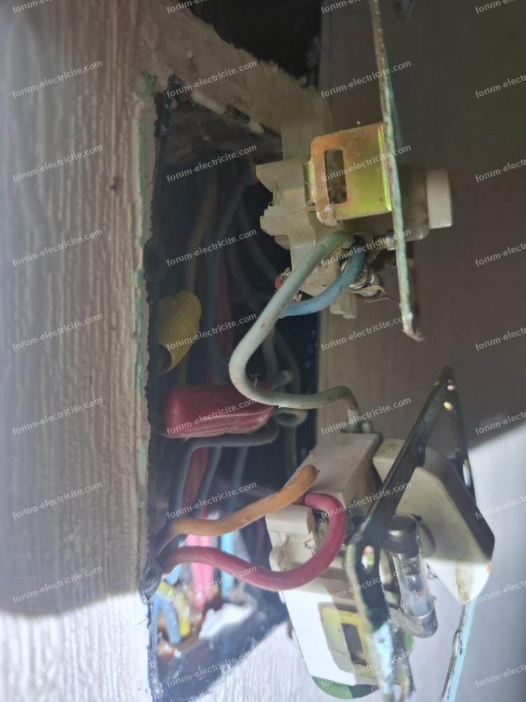

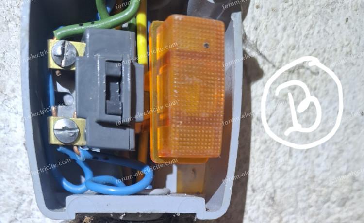

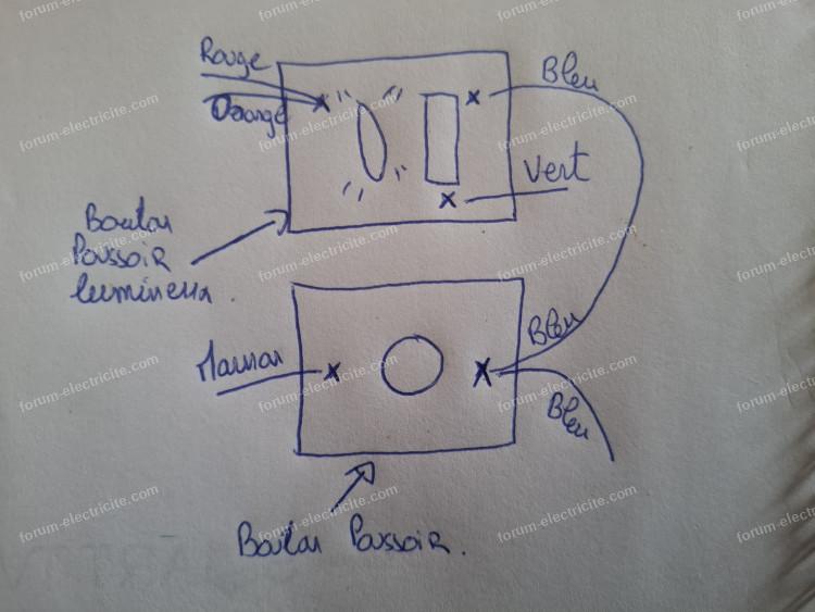

Alors voilà j'ai 2 va et vient branché avec un télérupteur.
L'ancienne installation fonctionne et donc j'aimerais remplacer mes 2 interrupteurs.
Pourriez-vous m'aider.merci.
Sandra.

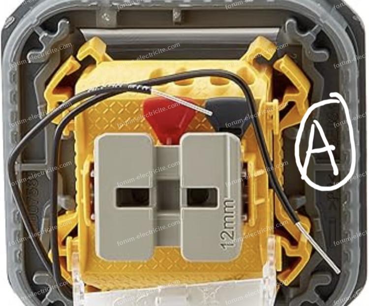

Interrupteur poussoir mosaic lumineux
Et plexo poussoir.(photoA et B)
Sandra.

Bonjour Sandra.
Un va et vient utilise deux commutateurs inverseurs unipolaires à deux positions stables.
Un télérupteur fonctionne avec deux boutons-poussoirs avec contact qui se ferme fugitivement.
Si le système fonctionne avec les appareillages Chambord, il vaut mieux continuer à les laisser ainsi.
Les salades de fils en photo ne renseignent en rien.
Quant à l'utilisation des BP avec témoin, on peut le faire, mais il faut partir d'un schéma détaillé.
Le poussoir Easy led : "Pour commander un circuit lumière (télérupteur) jusqu'à 5 endroits différents.
Le voyant permet de repérer le poussoir dans l'obscurité"
En gros, le voyant est en parallèle avec le contact à fermeture.
Nous répétons que nous mêmes partons d'un schéma multifilaire à comparer au schéma de principe théorique.

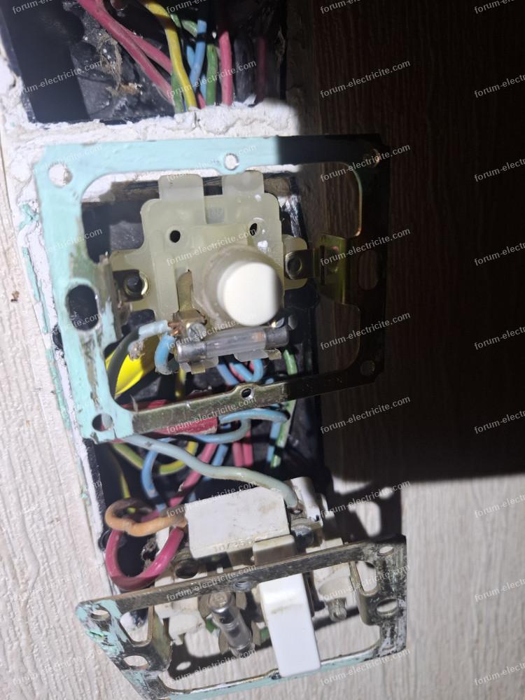

Oui c'est bien 2 boutons poussoir.
Je me suis lancée dans le changement de tous mes interrupteurs et j'ai que celui ci qui me pose problème.
18 mai 2025 à 21:25
Branchement interrupteur poussoir va et vient avec temoin lumineux
En résumé j ai un bouton poussoir avec témoin Legrand Chambord situé à l entrée de la maison et un bouton poussoir plexo situé au garage qui commandent un point luminaire extérieur.
Ces poussoirs sont reliés à un télérupteur dans le tableau électrique.
Je souhaite remplacer ce fameux poussoir par un poussoir mosaic lumineux (allumé quand le luminaire est allumé).
Comment le brancher ?

Si le voyant actuel est un voyant témoin, c'est à dire qu'il indique que la lampe est allumée, il faut mettre un poussoir avec voyant témoin, hors il semble que vous avez achetez un poussoir lumineux (pour être vu dans le noir)
Il vous faudra :
Poussoir témoin 6A 250V~ Mosaic 1 module - blanc
Voyant témoin 230V phase distribuée Mosaic Easy-Led brochable à LEDs blanches - socle rouge
Et vu que cela ne semble n'exister qu'en 1 module, ajouter :
Obturateur Mosaic 1 module - blanc
Une autre solution est de mettre un voyant, non pas dans le poussoir, mais à la place de l'obturateur 1 module.
Voyant antimicrobien simple 230V 1W Mosaic 1 module avec 4 étiquettes de couleur
C'est un peu plus cher, mais le voyant est plus visible.
Si on regarde le prix des 2 solutions sur une boutique en ligne :
Solution 1 : 12,29 + 5,70 + 1,46 = 19€45
Solution 2 : 12,29 + 19,87 = 32€16
Il vous faudra :

En réfléchissant, pour la seconde solution, un poussoir simple 1 module suffit vu que le voyant est à côté donc :
Poussoir ou poussoir inverseur Mosaic Easy-Led 6A 250V~ 1 module - blanc
et
Soit 7,10 + 19,87 = 26€97
Cela rapproche le prix des 2 solutions.

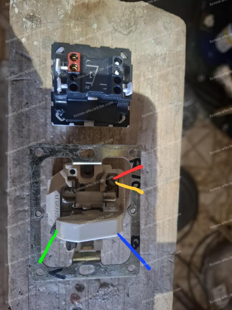

Ah oui, d'accord.
Et du coup, si je pars sur un bouton poussoir sans voyant, qu'est-ce qu'il me faudrait ?
19 mai 2025 à 10:53
L'ancien BP Chambord que j'ai actuellement a comme un problème.
Lorsque j’appuie sur le bouton, le voyant s'allume et tout de suite quand je le relâche le voyant s'éteint.
Par contre ma lampe s'allume et s'éteint correctement.
19 mai 2025 à 11:13
Vous raccordez vos fils bleu et vert.
Vous isolez les autres.
Citation :Celui que vous avez acheté convient.
19 mai 2025 à 13:24

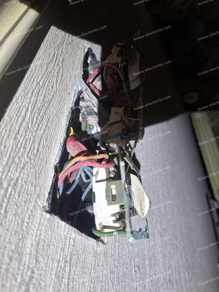

D'accord.
Par contre j'ai remarquée que mon câble orange va au luminaire (équipé d un détecteur de mouvement ou présence je ne saurais dire puisque je ne l'ai pas vu fonctionné d'acquisition de la maison hormis qu il s allume 30s à chaque fois que je remet le courant) tout juste à l'entrée et j'aurais souhaitez le remplacer pour la même fonction.
Dois-je mettre un interrupteur pour les fils orange et rouge ?
20 mai 2025 à 06:34
Bon jour Sandra.
Vous essayez de rénover une vieille installation, mais il faut reconnaitre, et sans vouloir vous fâcher, que cela nécessite des investigations qu'un forum ne peut traiter à distance.
Il faut être sur place et démêler les différentes liaisons en s'aidant de schémas de principe et multifilaires.
Soit vous le faites en étant proche du métier et avec des connaissances de base suffisantes, soit vous sous-traitez à quelqu'un davantage expérimenté, patient et motivé.
Pour ce qui concerne le luminaire avec détecteur intégré en utilisation intérieure ce n'est pas l'usage normal, d'autant plus qu'il semble être aussi commandé avec un interrupteur.
Et vous avez constaté un effet connu : à chaque mise sous tension le détecteur fait une partie du cycle allumage, de 30 secondes chez vous.
Globalement, un détecteur est sous tension en permanence, sauf si on veut le désactiver pour une raison particulière.
Attendons d'autres avis.
