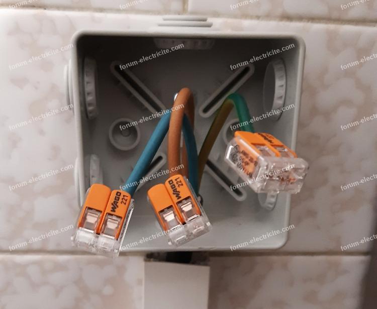

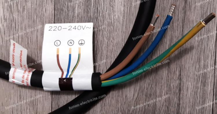

J'ai acheté une cuisinière à induction, mais voilà je ne comprend pas comment la brancher, les câbles ne tiennent pas dans les prises.
Est-ce-qu'elle sont compatibles ?

Il faut que vos fils dans le mur soient en 6².
Est-ce bien le cas.
Avec du 6² il faut utiliser 3 Wagos réf 221-612
