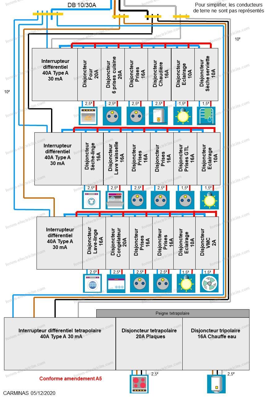

Branchement d'une plaque induction SAUTER SPI4666B (sortie L= marron et gris réunis N= bleu et noir réunis et Terre
Installation triphasée des années 1975 avec 32A et 5 fils de 2,5 mm² (3 phases, 1 neutre, 1 terre)
Comment faire une installation correcte si possible sans 6 mm² a priori cela devrait être possible.

Réalisez un circuit en triphasée en 5G2,5² avec au départ un disjoncteur tri/tetra 20A placé en aval d'un interrupteur différentiel 30mA tetra type A, sachant qu'une phase ne sera pas utilisée (choisissez la plus chargée de l'installation).
Utilisez le 4ème schéma de raccordement (1.3.2 400V 3N~).

Pour la charge des phases, ne regardez que les gros consommateurs : LL, LV, Fours + éventuellement bouilloire si vous en avez une car c'est un des plus gros consommateurs d'une cuisine.
Voir comment ceux-ci sont répartis sur les 3 phases.

Le départ 32A pour la plaque de cuisson est en monophasé, pour l'équilibrage côté plaque de cuisson, pas d'autre choix que de la raccorder en monophasé selon le schéma 1.3.2 de gauche.
Espérons que votre abonnement électrique vous permette de consommer une telle puissance sur une seule phase.

Comme je l'ai dit plus haut, pour un raccordement sur 2 phases, il faudra remplacer ce circuit 3G6² 32A par un 5G2,5² 20A tri/tetra.
Et en plus le différentiel tetra n'est pas de type A ce qui n'est pas idéal.

Re. En tri vous n'avez pas le choix pour le branchement de la plaque. Ce sera sur deux phases (il n'y a pas de plaques à induction sur 3 phases comme certaines vitroceram).
16 A est la protection nominale d'un circuit en 2,5 mm². Cela correspond à 3,7 kVA par phase, largement suffisant pour faire fonctionner la moitié de la plaque.
Donc DJ tétra 16 A nominal, et pourquoi pas 20 A puisque c'est le calibre maximum autorisé par la C15-100 pour du 2,5 mm².
Question : cette ligne existe-telle telle que vous l'avez décrite ? On commence à douter.

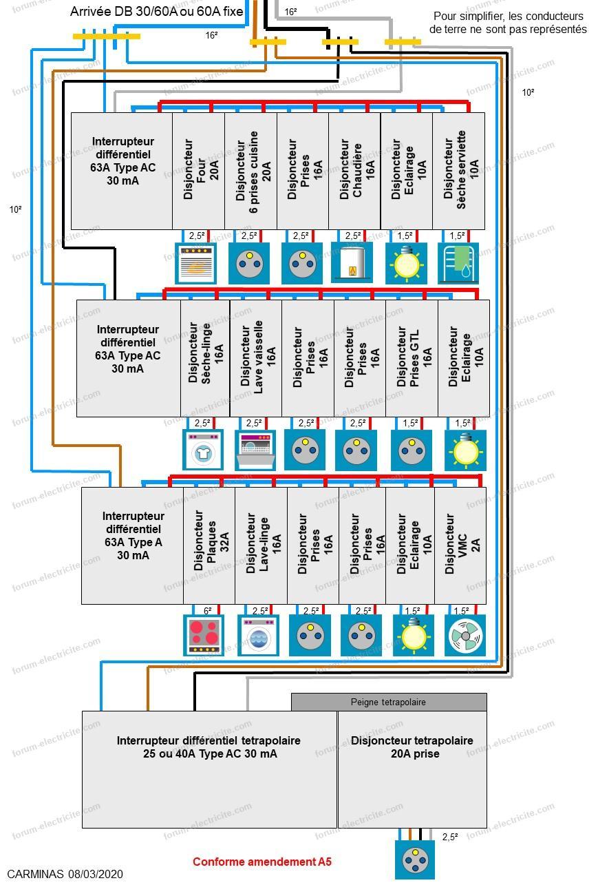

Comme je le signalais en début de ces échanges, la sortie de la ligne 32A dans ma cuisine est 5 fils 2,5² (fils individuels, pas de câble) sur un domino (3L,1N, 1T) depuis 1975, la réponse N°8 a été mise en place en 2020 lors du changement tableau fusibles vers tableau disjoncteurs.
Petite remarque le disjoncteur MFN720 C20 n'est pas câblé.
Le seul changement qui a eu lieu après la mise en place du nouveau tableau a été la suppression du cumulus lors de l'installation d'une chaudière Gaz avec production ECS.
Voilà ce que j'ai comme installation.
