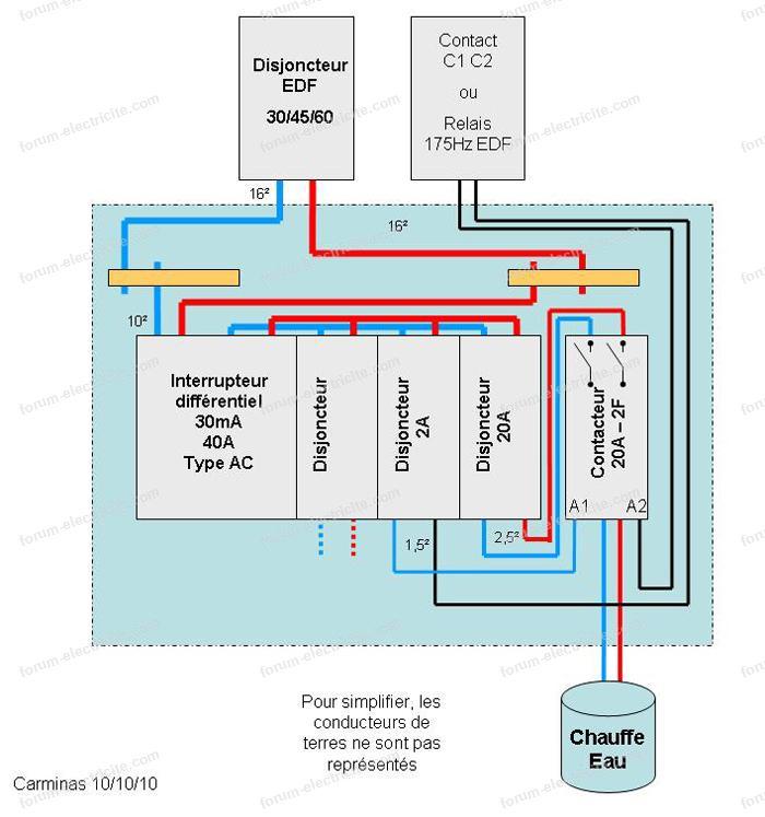

Je demande de l'aide pour relier mon ballon d'eau chaude au relais 175 Hz.
Il y a deux câbles noirs de même section qui en sortent.
Comment les relier à un disjoncteur bipolaire ?
Par avance merci.

Bonsoir
Voir schéma de branchement joint.
CMT (10/10/10)
Schéma :
schéma branchement relais 175 hz contacteur chauffe eau

Bonjour. Le schéma de raccordement est en question 6682. Ce qui sort du relais est un simple contact à fermeture.

Bonjour, est-ce qu'en branchant directement les deux fils noirs sur A1 et A2, le fonctionnement sera identique ?

Bonjour. Sur le document donné par CMT en 1, les fils de sortie du contact C1 C2 sont noirs comme les vôtres. Il suffit d'observer le branchement. La réponse à votre question est non.
