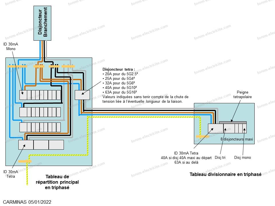

J’ai réalisé mon installation électrique il y a peu avec un tableau électrique secondaire.
Je l’ai faite vérifier et tout est OK.
J’ai tiré un câble en 4G 10mm² jusqu’au tableau principal.
Là je ne sais pas comment me brancher.
L’alimentation générale passe dans un disjoncteur général puis dans un interrupteur différentiel 40A 30mA en 3G 10mm². L’alimentation générale est en triphasé 230V sans neutre.
Ma question est la suivante : puis-je brancher trois phase de mon câble en 4G dans le différentiel et le quatrième fil à la terre ? J’alimente ainsi un second interrupteur différentiel dans mon tableau secondaire en 230V répartit sur 3 phases, en utilisant un rail de pontage en L1,L2,L3 j’alimente chaque disjoncteur avec 2 phases.

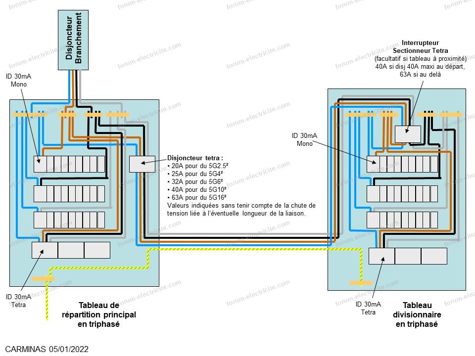

Ce n'est pas le réseau national, ou peut être en aval d'un transfo!
En outre il faut une protection surintensités au départ du câble qui alimente le tableau secondaire
Pour la dernière phrase, je ne vois pas "répartit sur 3 phases, en utilisant un rail de pontage en L1,L2,L3 j’alimente chaque disjoncteur avec 2 phases." depuis l'ID du tableau.
Bonne continuation.

Sinon, un 4G10² ne convient pas.
Il faut un 5G10² ou éventuellement si le tableau divisionnaire est dans un autre bâtiment un 4X10² en refaisant une terre en local dans l'autre bâtiment.
A noter que du 10² en tri, cela permet 27kW.
Sans doute surdimensionné pour votre tableau divisionnaire (sauf liaison de très grande longueur).
Mais qui peut le plus peut le moins.
