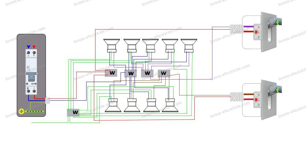

1ère question :
Est ce que je peux brancher 9 spots led (5 dans la salle et 4 dans le salon) en passant par une boîte de dérivation avec 2 alimentations sur un seul disjoncteur ?
Voir photo ci-jointe.
2ème question :
Est-ce que je peux brancher ma plaque électrique (32 A) sur un interrupteur différentiel de 40 A et est-ce que je compte 16 pour le calcul si je veux rajouter sur cette même ligne d'autre disjoncteur ?
Je vous remercie.
Catherine.
schema salle et salon lumiere cable
04 septembre 2026 à 06:19
Branchement spots led et plaque électrique
11 508 messages
1/ Aucun soucis.
2/ Oui, mais y a ajouter un bon de bon sens.
Cela dépendra de la nature des circuits que vous ajouterez.
