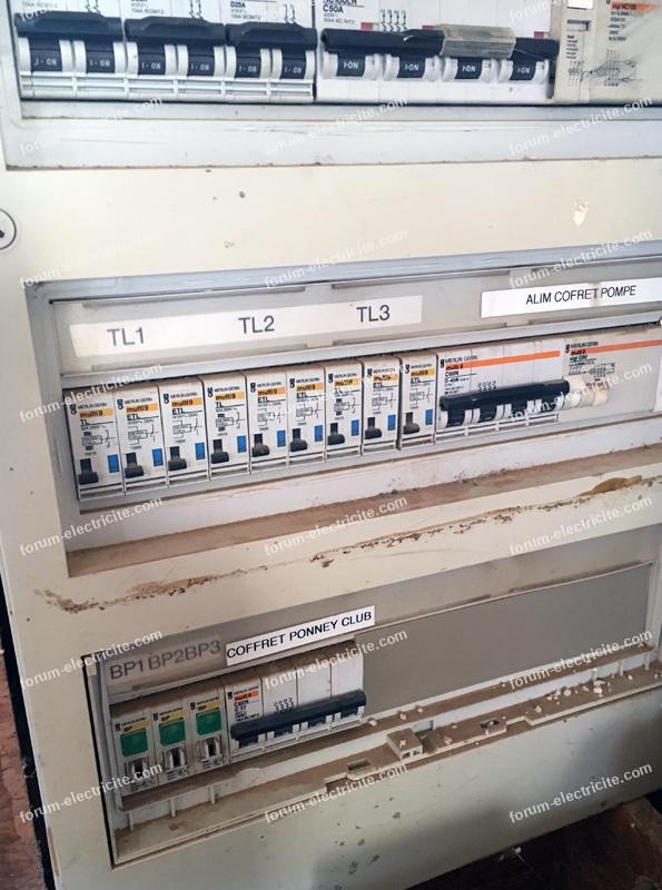

Je viens de prendre en photo le tableau électrique en pièce jointe.
On peut voir les 3 boutons poussoir BP1 / BP2 / BP3 que j’aimerai remplacer par un bouton poussoir que j’installerai à l’entrée du manège.
Dès que j’appuie sur un BP1 par exemple, j’ai sur la ligne du dessus TL1 (3 lampes) qui se met en position au milieu et ainsi de suite pour les 2 autres sauf pour la TL3 qui n’a que 2 lampes.
En ce qui concerne les éclairages, je peux vous dire que c’est des leds mais puissance, je ne sais pas car j’ai acheté les écuries et elles étaient déjà là. Je vous joins une photo de la lampe (elle est à 6m de hauteur désolé de la qualité
Tout d’abord merci pour vos réponses.
). Merci.

Chaque bouton poussoir commande une ligne de lampe dans le manège.
Première ligne : 3 lampes BP 1
Deuxième ligne : 2 lampes BP3
Troisième ligne : 3 lampes BP2
Dans mon idée, j’aimerai remplacer ces 3 BP sur le tableau électrique par un BP à l’entrée du manège.
Au niveau d’un détecteur etc, trop compliqué.
C’est pour cela dans mon idée, j’étais parti pour éclairer 120 min le manège dès qu’on appuie dessus sachant qu’un client montera son cheval 1h grand Max dans le manège (d’où les 2h pour être large).
Est-ce que je peux supprimer tout le système, brancher toutes les lampes ensemble par un bouton poussoir et un modulateur ?
L’installation de 3 BP à l’entrée sera trop embêtante pour les clients et en plus il me faudra 3 modulateurs.

Les circuits éclairage sont répartis sur 3 phases, il vous faudra un contacteur tripolaire pour commander l'ensemble des rampes en remplacement des 9 télérupteurs.
Ce contacteur sera piloté par le module. Mais en cas de panne, pas de possibilité d'avoir de la lumière.
A la rigueur, vous pouvez mettre 3 interrupteurs modulaires pour shunter chaque contact du contacteur et permettre un allumage forcé.

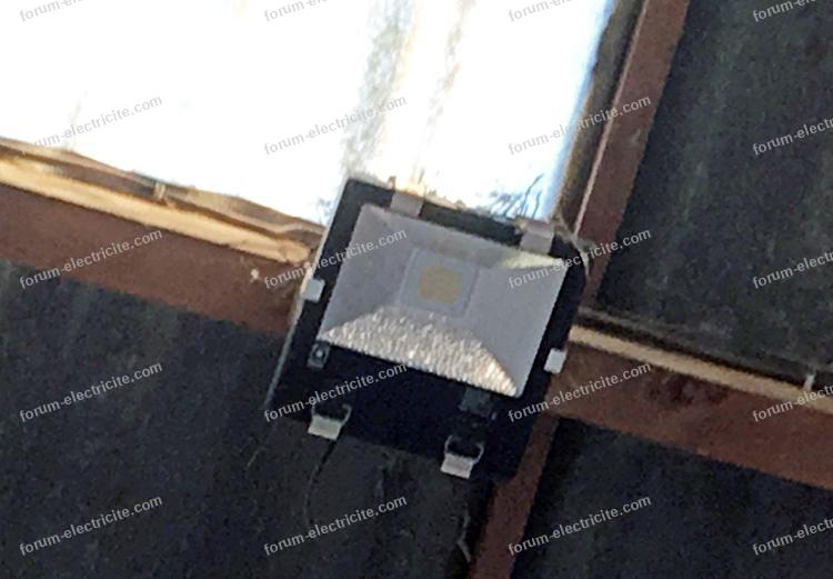

Je viens de regarder une lampe avec une échelle à 6 m de hauteur (heureusement que je n’ai pas le vertige
Ce sont des lampes de 70W en led Twister 230v 50/60hz 4000K en ip65.
Un client ne pourra pas se retrouver dans le noir car ils seront briefés que tout nouvel arrivant dans le manège doit appuyer sur l’interrupteur avant une séance.
Donc si je résume : il me faut un contacteur tri polaire qui commandera les 8 télérupteurs (8 lampes) suivi d’un module sur le contacteur où il y aura le bouton poussoir raccordé dessus ?
Ma question si l’une des lampes ne fonctionne plus : tout le système ne marche plus ?
Pouvez-vous me donner un contacteur exact qu’il me faudrait ?

Pas besoin de 8 télérupteurs. Il n'en faut même aucun.
Si une lampe ne fonctionne plus, les autres continuent à fonctionner.

Si vous voulez faire les travaux, il serait peut-être sage de mettre quelques photos du tableau afin de voir le câblage.
Vous devez peut-être avoir 3 départs monophasés pour les lampes...

Vous avez apparemment une protection par rangée de projecteur.
Ils sont chacun commandés par un groupe de 3 télérupteurs couplés mécaniquement entre eux.
Le premier est commandé par le bouton poussoir correspondant, et alimente le voyant correspondant.
Les 2 suivant sont commandés mécaniquement par le premier et commande la puissance neutre et phase pour chaque rangée.
Le 3ème groupe est différent, l'un des 2 télérupteurs devant être HS, ils ont shunté le neutre.
Peut-être prévoir 2 contacteurs unipolaire + neutre en remplacement des télérupteurs de puissance. Le contacteur devrait avoir un courant d'emploi supérieur ou égal au calibre du disjoncteur, qui serait commandé par le module.
Vous utilisez l'alimentation des commandes (disjoncteur QT) pour le module et les contacteurs. Vous pouvez laisser le restant de la partie commande en place ou le déposer si vous vous en sentez capable.
