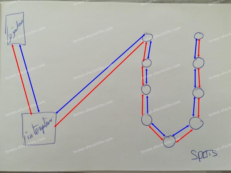

Quelqu'un pourrait m'aider dans le plan de câblage de spots à partir d'un disjoncteur (placé dans une extension).
Les spots sont des leds. Je vois un fichier du plan...
Je vous remercie d'avance.

Vous utilisez une boite de dérivation ou pas ?

C'est possible...
Après il faut voir ce qui est proposé.

L'essentiel est de ne pas faire de montage en série.
Vous avez 2 grands principes pour un montage en parallèle :
1/ Le repiquage d'appareillage en appareillage
2/ Le câblage en étoile depuis une ou plusieurs boites de dérivation.
On peut également faire un mixte des deux.

Un plan comme ceci devrait-il aller ??

A part qu'il vous manque la terre, oui c'est bon.
A noter que seul le fil rouge est raccordé à l'interrupteur.
Le bleu ne fait que transiter.

Je vous assure je vais finir par comprendre. loveliness
Celui-ci devrait être le bon... j'espère.

Peu pertinent de faire comme cela.
En fait vous avez 2 solutions.

Sur l'image 2 cela veut dire qu'il faut brancher les trois sur l'Internet ?

Sur la 2ème image, vous aurez une gaine provenant du tableau, et une autre provenant du 1er spot.
Sur l'interrupteur, vous ne raccorderez que le conducteur de phase rouge et le retour lampe orange.
Dans le boîtier de l’interrupteur, vous raccorderez les 2 conducteurs de neutre (bleu) ensemble, et les 2 conducteurs de protection vert/jaune ensemble.
