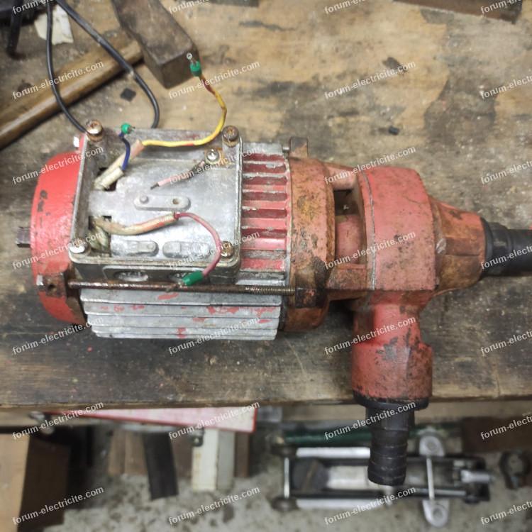

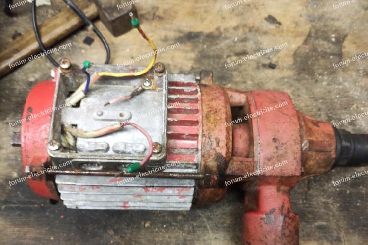

J'ai récupéré un moteur équipé d'une turbine pompe à eau en sortie d'arbre.
Ce moteur, malheureusement ne possède aucune plaque d'identification.
Selon-vous, ce moteur à t-il besoin d'un condensateur pour démarrer ?
Si oui, quelles valeurs pour celui-ci ?
Si vous avez besoin que je mesure au multimètre les enroulements, pour les valeurs en ohms, je peux le faire.
Certainement, peut être, pour les branchement ??
Encore un grand merci pour votre aide.
Bien cordialement.

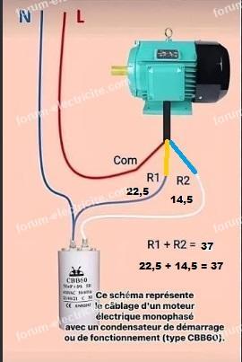

Bonjour Megatron.
Il y a une forte probabilité pour que le moteur, donc sa turbine, soit grippé.
C'est le cas si vous ne pouvez tourner à la main. Un démontage s'impose alors.
Pour les connexions, il y a deux bobinages avec un point milieu (= point commun). Il faut donc les repérer, le plus résistant, le moins résistant, le point milieu.
Ensuite l'enroulement le moins résistant sera sous la tension réseau 230 V, et le plus résistant en série avec le condensateur sera également branché sous cette tension.
Vous prenez un condensateur de 10 micro.F (ou plus) et vous verrez bien.

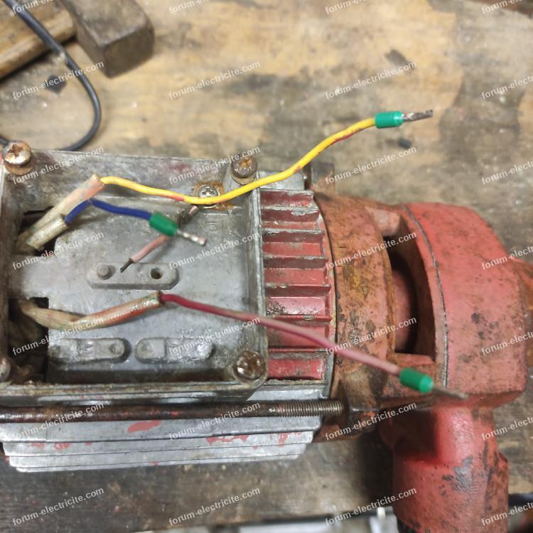

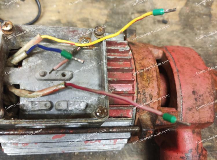

Merci GL pour votre réponse. Le moteur tourne parfaitement bien à la main, sans aucun effort !
J'ai pris les mesures, multimètre en position Ohmmètre (200)
Rouge/Jaune : 22,5 Ohms
Rouge/Bleu : 14,5 Ohms
Bleu/Jaune : 37 Ohms
Je ne suis pas électricien et même après plusieurs lectures de différents postes je ne suis guère plus avancé, vraiment désolé.
Pouvez-vous au moins me dire quelle couleur de fil sera sous tension 220V direct, et la couleur de fil pour le branchement série condensateur.
Par avance, un grand merci

Donc en série avec R1. Intervertir bleu et jaune.
Par contre on n'a aucune idée de la valeur nécessaire pour la capacité.
Si vous sentez qu'à vide et en charge la pompe tourne normalement, sans trop de diminution de fréquence de rotation, la capacité convient. Sinon, vous augmentez.
Citation :Presque ; il faut que le condensateur soit en série avec l’enroulement le plus résistant.
Ai-je juste ?

Bonjour GL.
Je m'excuse de répondre qu'aujourd'hui mais j'étais absent tout le weekend.
Merci infiniment pour votre aide, ne me reste plus qu'a trouver le bon condensateur pour pouvoir relancer cette pompe.

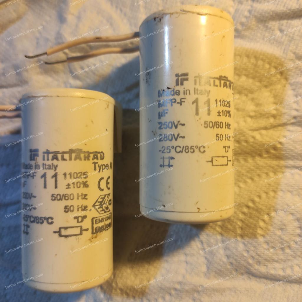

J'ai cependant une dernière question; j'ai cru comprendre qu'il existait deux sortes de condensateur :
Condensateur permanent et de démarrage, lequel conviendrait pour cette pompe s'il vous plaît ?
Je possède ce type de condensateur, est-ce qu'ils conviendraient ?

Bonjour Megatron.
Vous essayez avec un, puis éventuellement le deuxième en parallèle.
On préfèrerait des condensateurs 400 V, mais vous essayez avec ceux en photo, en espérant qu'ils soient bons.
Ici, pas de condensateur de démarrage (pas d'organe de commutation dans le moteur).

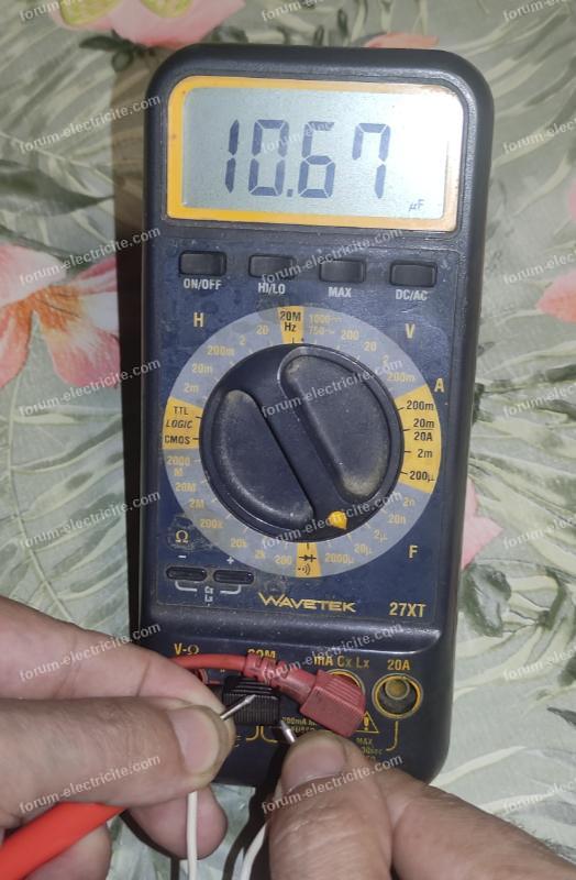

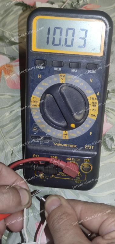

Normalement, les 2 condensateurs devraient être bons, voici les valeurs que je trouve.
Je vous remercie pour votre aide, j'ai toutes les infos dont j'avais besoin pour rebrancher et relancer cette pompe.
Je reviendrai d'ici quelques jours pour vous dire ce qu'il en est, si ça a fonctionné !

Excusez pour ma lenteur, j'avais dis que je reviendrais pour vous tenir informer...
J'ai finalement réussi à faire fonctionner ma pompe, qui plus est, avec le condensateur que je possédais.
Je l'ai fait tourner une bonne 10zaine de minutes sans aucun problème.
Un grand MERCI "GL" pour votre précieuse aide.
Grace à vous ma pompe est réparée ; je vais pouvoir pomper ma cuve de récupération d'eau de pluie maintenant !
