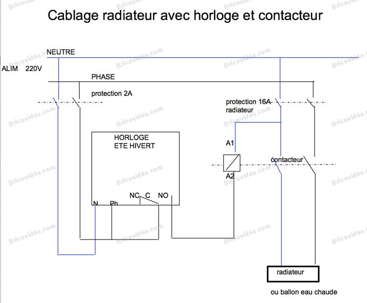

Comment procéder au branchement d'une horloge électrique de marque Legrand pour des luminaires extérieurs ?

Voici un schéma qui pourra vous aider, à la place du radiateur mettre un ou des luminaires, le principe est le même, et le câblage est valable pour toutes les horloges programmables. Cordialement. PL (02/06/10)
Voici le schéma :
schema cablage horloge programmable

Bonjour. Suivant les références, il y a plusieurs branchements possible.
Le plus utilisé est : Phase ===> M1, Neutre===> M2 - Contact Phase sur 1 ou C, contact repos 2, contact travail 3, à vérifier et tester sur l'appareillage ou sur l'emballage.
