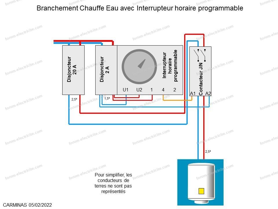

Je suis en train de finir d'installer un chauffe-eau électrique 1800 W (Thermor Duralis 150 l) et souhaite le commander via une horloge Legrand réf 412823 (et disjoncteur C16 bien sûr) pour le faire fonctionner la nuit (pour info je n'ai pas d’abonnement HC/HP).
Est-il nécessaire avec ce type d'horloge de faire un câblage en rajoutant un contacteur de puissance et un disjoncteur C2 de protection ou bien cela n'est pas indispensable ?
En effet j'ai lu que les interrupteurs Legrand supportent un courant de sortie de 16 A sous 230 V lorsque la charge est purement résistive (c'est le cas des chauffe-eaux) et donc qu'un contacteur ne serait pas indispensable. Ça me simplifierait bien les choses.
Merci beaucoup de votre réponse à un novice en électricité.

Merci pour ces infos. Je vais donc faire comme vous dites.
Comme mon chauffe-eau est à la cave je vais installer à côté du chauffe-eau un petit boitier électrique que je repiquerai sur l'alim qui arrive du boitier électrique principal au RdC.
Je viens d'acheter une partie du matériel et je constate que le contacteur est un contacteur embrochable (voir les 2 photos).
Pourriez-vous me confirmer que A1 et A2 correspondent bien aux contacts qui vont sur le C2 et l'horloge et que 2 et 4 correspondent à la sortie vers le chauffe-eau.
Je vous remercie d'avance.
