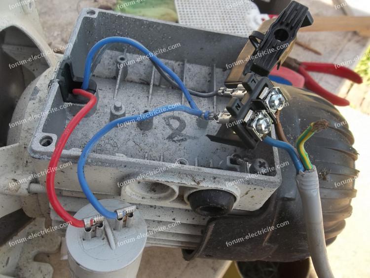

J'ai acheté une pompe à eau d'occasion vendue sans raccordement électrique.
J'ai fait ce que je pensais être juste et au final j'ai une pompe qui fait un bruit de mise en tension mais qui ne se met pas à tourner pour autant.
Si je la laisse comme ça environ une minute ça commence à fumer légèrement avec une odeur de brulé.
Si vous pouvez me dire si mes raccords sont bons, dans ce cas c'est que la machine a un problème ou s'il faut que je corrige quelque chose.
Je vous mets des photos.

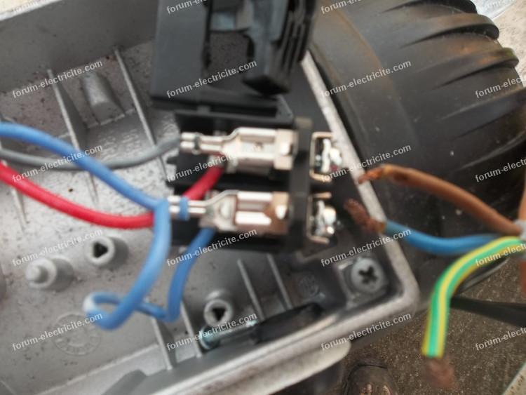

Sur la 1ere photo on voit 4 fiches. Les deux du haut étaient déjà mises, les deux du dessous n'étaient pas branchées, c'est moi qui ai choisi de les mettre à cet endroit.
J'ai ensuite raccordé avec une prise électrique comme visible sur la 2éme photo.

Il devrait y avoir une étiquette concernant le moteur sur cette pompe où sont inscrites les caractéristiques électriques. Marque et type de pompe aurait pu être mentionnés.
Il y a de très grandes chances que les deux fils que vous avez connectés au "petit-bonheur-la-chance" (ce que l'on ne fait jamais en électricité) sur deux bornes d'alimentation ne se connectent pas là mais bien aux bornes d'un condensateur (qui n'était sans doute pas présent lors de l'achat) et dont les caractéristiques (capacité en µF et peut-être tension) doivent être notées sur la plaque ou étiquette signalétique de l'appareil.
L'émission de fumée et d'odeur de brûlé n'est pas un bon présage. On ne laisse pas un moteur qui ne tourne pas ou qui grogne sous tension un long moment ... le moteur est peut-être déjà endommagé.

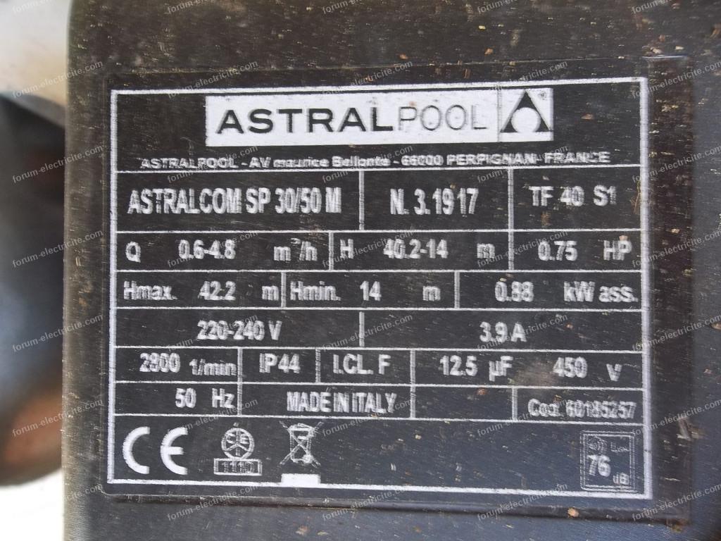

Bonjour à vous Martien et merci pour votre aide.
Je suis allé voir cette étiquette signalétique dont vous parlez et en effet il est fait mention de 12.5 uf/450v.
Je vous la transmets en photo.
Est-ce que si j'achète un condensateur ayant ces caractéristiques je peux avoir une chance de faire marcher ma pompe ?

Si vous avez un multimètre à disposition, vérifiez la résistance ohmique des bobines du moteur :
entre les fils gris et bleu
puis
entre les fils rouge et bleu.
Les mesures ne peuvent être ni nulles ni infinies.
Un test d'isolement des bobines serait souhaitable mais je doute que vous disposiez d'un appareil de mesure d'isolement.
Une mesure au multimètre en ohmmètre sur le plus grand calibre entre la carcasse métallique du moteur et chacun des fils disponibles peut donner une vague indication.
Les valeurs de mesures doivent être infinies.
Si celles-ci sont OK vous pouvez tenter le remplacement du condensateur.

A vrai dire, il n 'est pas question de chance mais de bon branchement de la machine.
Vous devriez voir le condensateur moteur dans le boitier de raccordement ; il est probable qu'il n'y soit plus.
Auquel cas ce sont certainement les deux cosses* de raccordement du condensateur moteur que vous avez raccordées suivant votre intuition.
Un bobinier saurait remettre la pompe en état en moins de temps qu'il ne faut pour le dire si les bobinages sont en bon état.
Voir s'il y a un recours contre le vendeur s'il vous a vendu une machine prétendue en bon état.

Merci à vous Martien et GL pour vos réponse.
Martien je n'ai pas de multimètre mais je vais essayer de m'en faire prêter un et d'effectuer les mesures recommandées.
GL le condensateur n'y est plus, ça explique en tout cas pourquoi deux fils étaient libres alors qu'ils auraient du être connectés aux bornes si c'était leur état d'origine.

Tout d'abord en approvisionnant un condensateur moteur de la bonne valeur (12 ou 14 micro.F) avec des connecteurs de liaison adaptés aux cosses en présence.
Bref, des bornes Faston si possible, l'autre possibilité étant des conducteurs libres.
Fournisseur éventuel : Conrad en VPC, mais il y en a d'autres, chez Jeff notamment.
Ensuite, et c'est là que la chance peut avoir un rôle, brancher ce condensateur sur les conducteurs que vous avez reliés où il ne fallait pas. On fait alors appel à la logique, sachant qu'il y a un risque sans avoir fait de repérage préalable.
Puis tenter une mise sous tension, mais pas plus de quelques secondes.

Merci pour les infos, c'était un 12.5 qu'il fallait (étiquette moteur).
J'ai trouvé un inco sintex, il n'y a plus à attendre qu'il arrive.
Pour le prix où je 'ai trouvé je ne prends pas le risque de mal manipuler de multimètre et de passer à coté de la possibilité que ça marche.
Est-ce que les 2 cosses des fils de la pompe peuvent être raccordés aux 2 connecteurs de manière aléatoire ?

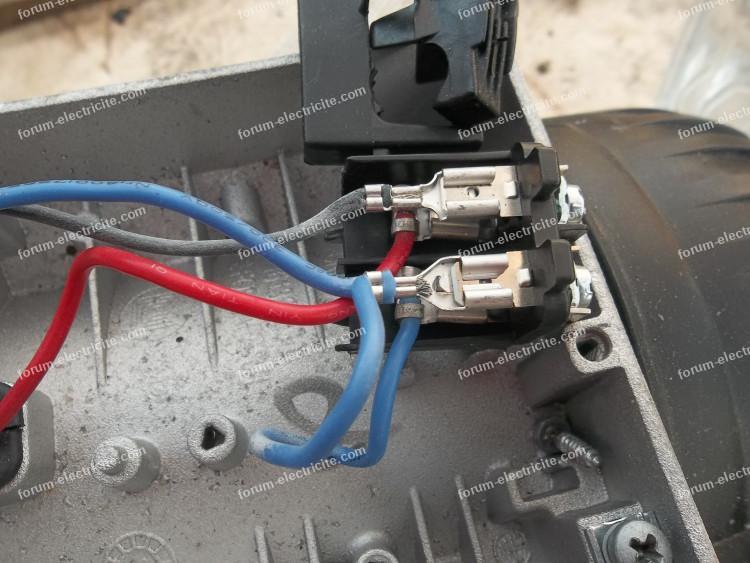

Bonjour à vous.
Je reviens vers vous après avoir reçu mon condensateur et malheureusement les choses ne se sont pas améliorées, j'ai toujours un bruit de moteur en tension mais la turbine reste immobile.
Je vous mets une photo des connexions avant ce dernier essai, si vous pouvez me confirmer que tout est bon.

On se demande si les connexions n'ont pas été modifiées.
Il va falloir effectuer des mesures de résistance (le travail du bobinier). Comme il y a 3 conducteurs, il y a le commun des deux bobinages et les extrémités de chacun.
On doit trouver trouver R1, R2, et R1 + R2, ce qui permettra de réaliser les bons branchements.
Il y aura 230 V aux bornes de R1, et 230 V aux bornes de R2 + C sachant que R1 < R2.

J'ai du mal à comprendre comment R1 peut être inférieur à R2 si R2 doit être ajouté au commun pour avoir le même voltage que R1.
20 mars 2026 à 22:11
Réponse 12 au problème électrique
Si vous vous sentez "léger", confiez ce travail à un bobinier. Il fera le contrôle en 5 minutes et vous dira si la machine peut refonctionner ou non, vous semblez très éloigné du métier et vous risquez de passer à coté de la mise au point.
Raccordement électrique pompe à eau
Citation :Oui, il faut que les extrémités des bobinages et le point commun soient "en l'air", reliés nulle part. Donc avec condensateur débranché et rien de branché sur les autres fils (3 en tout).
Faut-il que j'enlève les connexions avant
Citation :Cela résulte d'une étude physique du magnétisme interne de la machine. On ne revient donc pas sur les principes ; comme on dit souvent, on ne réinvente pas la roue.
J'ai du mal à comprendre comment R1 peut être inférieur à R2...
21 mars 2026 à 09:15
Réponse 13 au problème électrique
En effet je n'y connais pas grand chose.
Après m'être fait prêté un multimètre par un voisin j'ai fait des mesures cet après-midi.
Tous fils débranchés j'ai des valeurs à 2 chiffres après la virgules.
Ça me parait logique car l'électricité ne peut atteindre le système.
J'ai donc au mois raccordé les deux fils qui vont à l'électricité tout en laissant ceux du condensateur débranchés en essayant d'aller vite car le machine est alors sous tension.
J'obtiens :
230V aux 2 fils qui vont à l'électricité.
224V entre le le bleu qui va à l'électricité et le rouge du condensateur.
7V entre le gris qui va à l'électricité et le rouge.
On a donc bien le R1 à 130 et le R2 + C à 130 aussi.
Par contre comme je vous disais si le R1 est à 130 et le R2 à 124 c'est bien le R2 qui est inférieur à R1 et non l'inverse.
Je ne connais pas de "bobinier", si pas d'autre solution j'irai voir un électricien.
J'obtiens :
