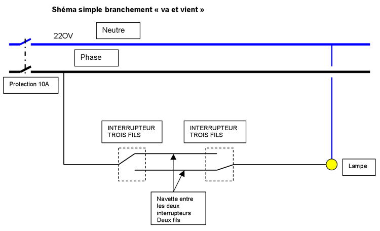

Je suis à la recherche de schémas de branchement va-et-vient. Merci de votre aide.

Vous trouverez ce schéma sur ce site : va-et-vient.com
