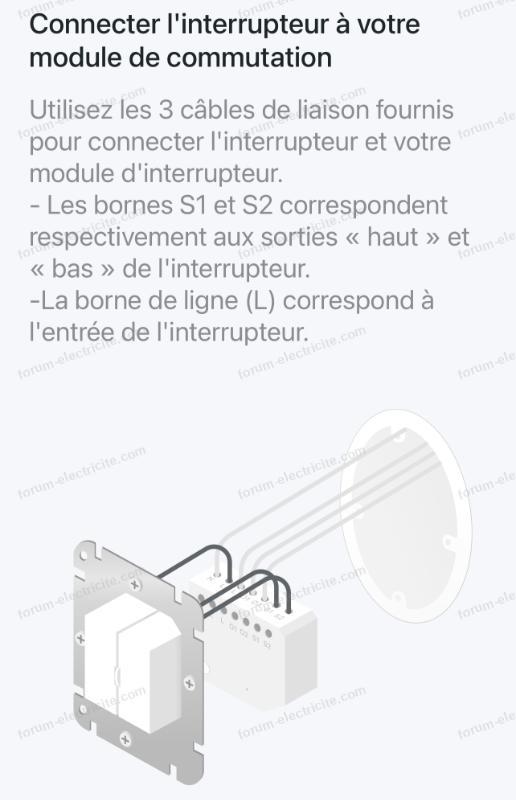

Je souhaite automatiser mon volet piscine en le commandant par intermédiaire de mon téléphone ce qui est plus simple que d’aller dehors avec une clé surtout lorsqu’il pleut !
J’ai déjà des prises commandées via TAPO
J’ai donc acheté un relais connecté TAPO S112
Mais j’ai peur de faire une bêtise
Mon interrupteur à clé comporte 4 fils

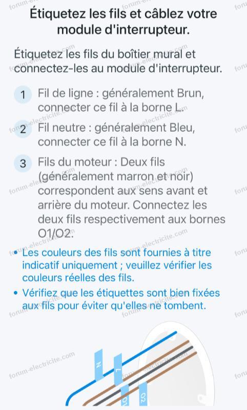

Sur le TAPO qu’à notice indique
1- fil de ligne généralement brun à la borne L
2- fil neutre généralement bleu à la borne N
3- fils du moteur : 2 fils généralement marron et noir
Pour plus de précision j’ai également branché à la barrette de dominos trois câbles
Le premier visiblement l’alimentation
1- marron (220v)
2- bleu (220v)
Le deuxième relié au boîtier de commande
3- bleu
4- marron
Le troisième relié au moteur
3- bleu
4- marron
5- gris
6- rouge
Les numéros indiqués sont ceux de l’ordre de la barrette de dominos.
Merci de votre aide.

1. on ne le savait pas
2. nous ne disposons pas de la notice
Il faut vous référer à celle-ci. Elle doit décrire les liaisons à effectuer.
A distance et n'en sachant pas plus on ne peut rentrer dans les détails.
Comme souvent précisé dans le forum, sans notice sur les produits on ne peut pas faire grand chose.
Ce qui est certain est que les couleurs des conducteurs, à part le 230 V, ne renseignent en rien.
La commande devrait pouvoir émettre 3 ordres, ouverture, arrêt, fermeture.
Attendons d'autres avis.

Il faut regarder comment l'appareillage de commande est câblé.
Si c'est comme un volet d'habitation, le neutre est commun, la phase est commutée soit vers la commande montée soit vers descente.
La documentation en votre possession est plutôt spartiate, et ne prend pas en charge la commande manuelle actuelle.
C'est celle-ci qu'il faut comprendre.
Donc savoir comment fonctionne le commutateur à clef.
Et sans être devant le système pour y faire quelques repérages et mesurages, à distance ce semble très difficile de vous orienter. Et pour compliquer vous évoquez un boîtier électronique.
Le recours à un professionnel expérimenté semble être la seule solution.
Ou laisser le système en l'état et faire reprendre le matériel que vous avez acquis.
