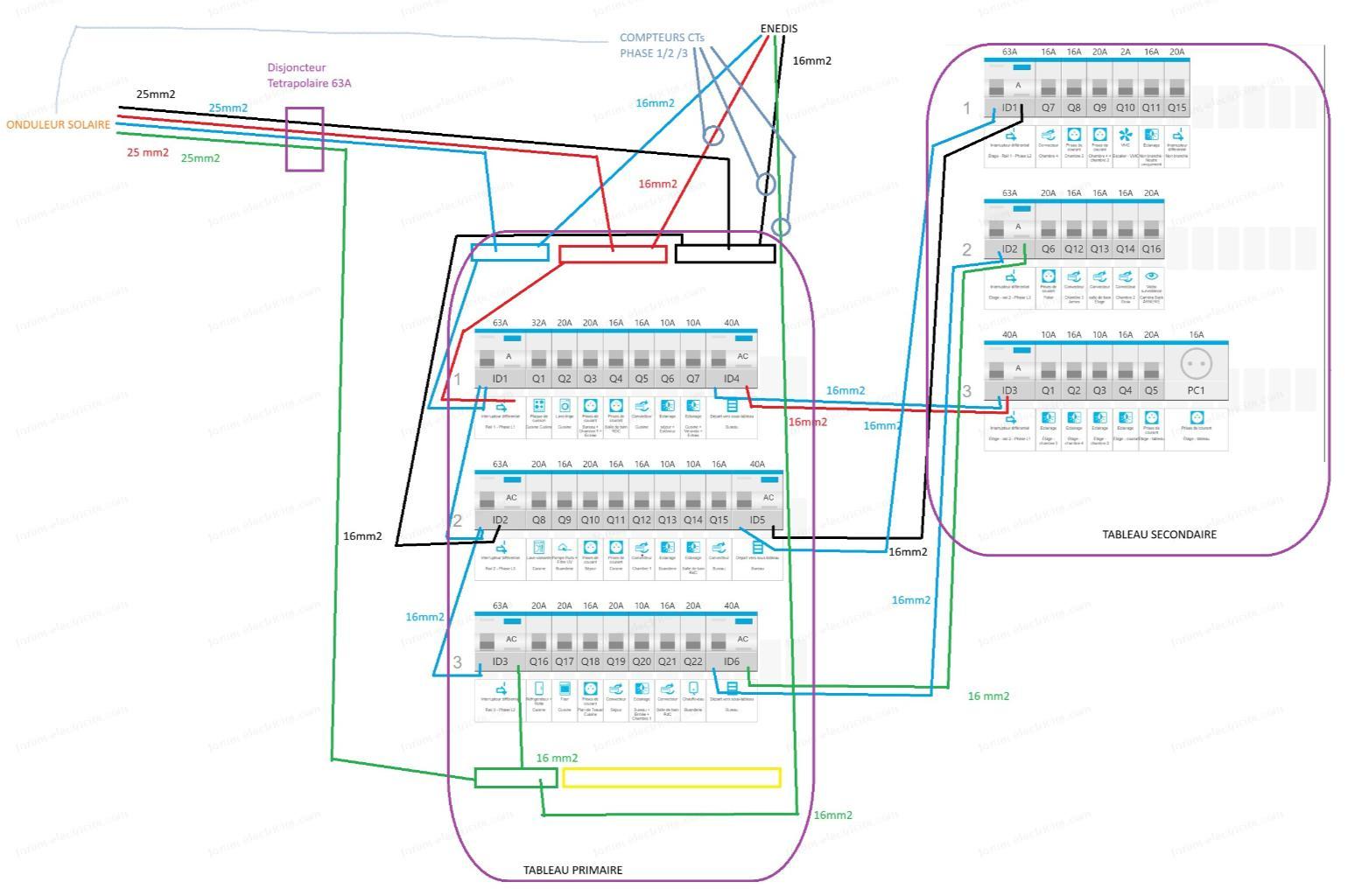

Que pensez-vous de cet ensemble ?
Tableau électrique d'alimentation triphasé et l'équilibrage.
Est-il correctement câblé et équilibré ? Y a-t-il des risques potentiels ?
Merci de votre avis.
avis schéma  tableau d'alimentation triphasé

Bonjour Terrien !
D'autres contributeurs beaucoup plus habitués à la situation passeront certainement.
Juste des observations de martien ...
Lorsque l'on dispose d'une arrivée triphasée il est préférable de connecter les "gros consommateurs" comme taque de cuisson, boiler, PAC, ... en triphasé. Dans vos tableau tous les récepteurs sont monophasés.
Personnellement je n'aime pas le repiquage du neutre pour les ID1, ID2 et ID3 du tableau principal.
Je repartirais à chaque fois du bornier de connexion.
Les départs vers le tableau secondaire ne se font pas via des ID (ID4, ID5 et ID6) mais via des disjoncteurs !
Pourquoi 3 départs et 3 arrivées en monophasé pour le tableau secondaire ???
Un départ via un disjoncteur quadripolaire placé dans le tableau principal, une ligne 5G16 vers le tableau secondaire ainsi vous disposez des 3 phase et du neutre et vous pouvez le cas échéant utiliser le triphasé à partir du tableau secondaire.
(Vous gagnez aussi la place de deux modules dans le tableau principal).

Bonjour martien-071,
Merci pour votre commentaire très utile et pertinent.
Le design a été fait pour "soit disant équilibrer" les phases par un électricien mais j'ai quelques doutes, raison pour laquelle je demandais un avis.
Je ne peux plus changer le câblage monophasé pour les gros consommateurs, donc il faudra que je les laisse en monophasé.
Le passage du tableau principal au secondaire se fait via des disjoncteurs 40A.
Chaque ligne est rattachée à une phase toujours pour des questions d'équilibrage.
Si je me repique sur le bornier du tableau principal, je perds l'équilibrage et je suis obligé de souscrire un kva beaucoup plus élevé (je suis à 12kVA).
J'ai un disjoncteur quadripolaire installé en amont du tableau principal 63A juste après le compteur Enedis et le disjoncteur principal 500mA. Je rajoute le schéma à jour.
Par contre, quand je mesure l intensité du neutre quand je fais par exemple tourner une machine à laver (Phase 1), je me retrouve à avoir du quasi 10A dans le neutre...... et je viens de m'apercevoir que le neutre au niveau du bornier bourdonne. J'ai resserré les vis mais cela persiste. Qu'en pensez vous ?

Ce n'est pas un ID qu'il faut mettre au départ du tableau secondaire mais un disjoncteur.
Vous ne pouvez pas avoir 2 alimentation distinctes de ce tableau secondaire.
Mettre un disjoncteur tetra au départ et un interrupteur sectionneur tetra à l'arrivée.
Pour le reste le détail est peu lisible, difficile de se prononcer/

Bonjour pboulang,
Difficile de se faire une idée à première vue, car le dessin (bleu pâle) ne permet pas de discerner avec certitudes les départs.
Est-ce un habitat classique ? Y a t-il une dépendance qui nécessiterait un tableau secondaire ?
Quelle est la puissance souscrite envisagée ? Rénovation ou habitat neuf ?
L'installation sera t-elle effectuée par un professionnel ?
La disposition des ID mono sur une même verticale permet de les alimenter avec des peignes verticaux, donc sans repiquages qu'il est désormais facile d'éviter.
La mise en cascade d'interrupteurs différentiels 30 mA ne se fait jamais.
Inspirez vous des nombreux exemples de tableaux proposés sur le forum par l'ami CMT.
Sur ID3 il y a une liaison verte probablement erronée.
Pour ce qui concerne l'équilibrage des intensités on fait un bilan de la puissance nécessaire à chaque départ, puis ensuite on les répartit sur les 3 phases. On s'aide d'un tableur sur lequel on peut déplacer les départs en un clic, et on voit alors ce qu'il en est est des trois intensités estimées. Le tableau sera alors dessiné en conséquence ; sachant qu'on s'arrange pour qu'un ID n'alimente pas que les éclairages par exemple.
On anticipe un départ pour une borne de recharge de véhicule électrique.
On est généreux sur les dimensions du tableau, nombre de rangées et largeur (plutôt 18 modules minimum que 13).
En triphasé, on alimente ainsi tous les récepteurs qui peuvent fonctionner en tri : plaque de cuisson sur deux phases, chauffe-eau sur trois, pompe de piscine, pompe à chaleur idem.
Ce qui fait qu'un tableau triphasé comprend au moins 3 ID monophasés et un ou deux tétrapolaires.

Bonjour pboulang.
Compléments.
Une livraison en triphasé de seulement 12 kVA ne se justifie pas sauf :
- si une augmentation de puissance vers davantage (15, 18 kVA et plus) est envisagée
- si on a une machine outil ancienne équipée d'un moteur asynchrone triphasé est à faire tourner.
En résumé, pour un habitat moyen classique 12 kVA monophasé suffit, alors qu'il n'y a plus à se soucier de l'équilibrage des intensités.
Une borne de recharge de véhicule électrique 3,7 à 7 kVA est toujours possible.
Un délestage des récepteurs non prioritaires est possible.
Les tableaux, le principal et le déporté éventuel, sont moins chers car plus simples.
Pour ce qui concerne l'intensité dans le neutre en régime triphasé, il ne tend vers 0 que si l'équilibrage des intensités est réalisé à 100 %. Dans l'habitat ce n'est pas le cas. Dans l'hypothèse où un seul récepteur monophasé est en fonction, il y a égalité entre les intensités phase et neutre.
Rien car nous ne sommes pas sur place, mais il faut s'inquiéter.
Rappelons que si le neutre installation est déconnecté du neutre réseau, les tensions phase neutre de l'habitat seront déséquilibrées et des surtensions aux conséquences néfastes sur certains récepteurs pourront les détruire.
