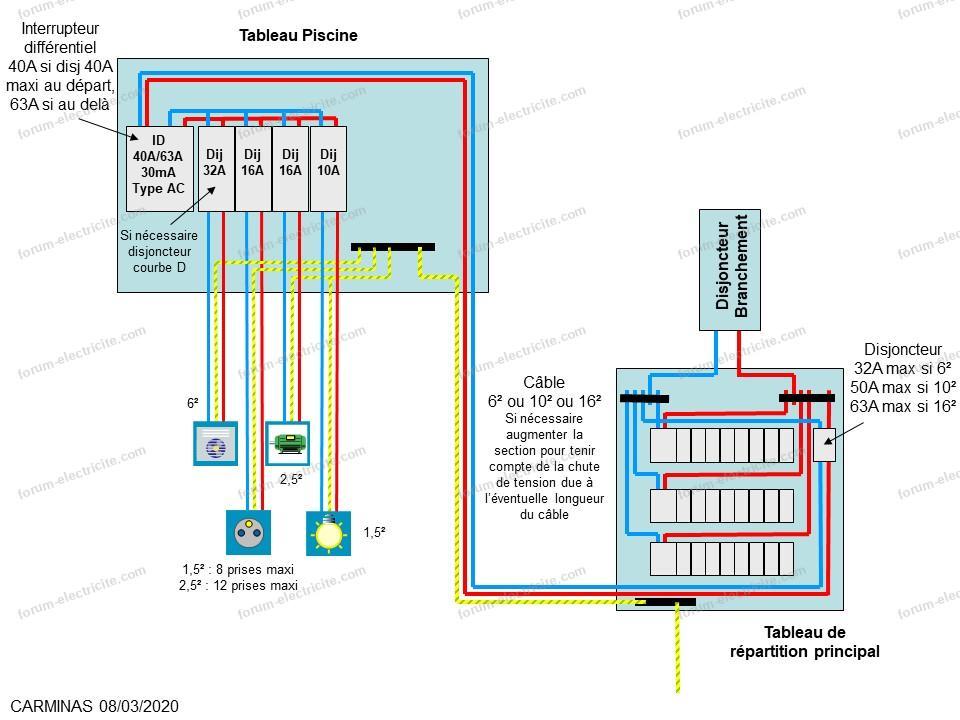

Ce forum est une mine d'or.
Je voudrais avoir confirmation de tout ce que j'ai compris pour ma future installation.
J'ai un tableau principal avec disjoncteur de branchement en 60A. Je ne sais pas si c'est important mais je suis en type 2 (plus de 30 ml entre le coffret en bordure de terrain et le disjoncteur de branchement).
Je voudrais créer un tableau divisionnaire dans mon garage (max 15ml linéaire du tableau principal).
Dans ce garage, il y aura un raccordement piscine (environ 20ml plus loin), des prises, lumières, un volet roulant, une motorisation portail.
Je pars donc sur un câble 3G10² entre le tableau principal avec un ID 40A 30 mA Type A.
Arrivée dans le garage, tableau divisionnaire avec un 40A 30mA type A en entrée puis un disjoncteur 32A pour le coffret piscine (voir ci-après pour le détail) section 10², un disjoncteur 20A section 2.5² pour 8 points lumineux / prises garage, disjoncteur 16A section 1.5² pour volet roulant, disjoncteur 16A section 1.5 pour motorisation portail (environ 30 ml du tableau divisionnaire) de 500w grand max, je me garde un emplacement disjoncteur 20A section 2.5 pour futur éclairage abord maison (façade + mur)
Arrivée dans le local piscine (coffret étanche), ID 40A 30mA type A avec disjoncteur 20A section 2.5 pour pompe 1kW, horloge, disjoncteur 16A section 1.5 pour électrolyseur + régulateur PH, disjoncteur 16A section 1.5² pour projecteur piscine 300W ou 2 projecteurs LED, disjoncteur 16A section 1.5 pour éclairage abord piscine led.
J'espère avoir fait le tour.
Est-ce que tout parait cohérent ?
Juste pour la Terre, est-ce que je repique à chaque fois en gardant un seul piquet terre dans la tableau principal si j'ai la place ?
Merci d'avance pour vos "éclairages".

Bonjour Skipou. A l'heure qu'il est, notre éclairage est plutôt artificiel. Nous allons faire au mieux.
Le DJ de branchement de calibre maxi 60 A implique une ligne de section 16 mm². En type 2 vous devez avoir un interrupteur sectionneur à l'arrivée dans le tableau principal.
Vous trouverez sur le forum de nombreux exemples de tableaux faits par l'ami CMT.
Vous verrez qu'un tableau secondaire est alimenté par une ligne issue du tableau principal et est protégée par un DJ de calibre adapté à la section de la ligne.
Donc pas d'ID à l'origine de la ligne.
L'arrivée dans le tableau secondaire se fait sur un interrupteur sectionneur s'il y a plusieurs ID, ou directement sur un ID s'il est seul.
Une variante que vous pourriez prendre en compte serait d'alimenter le garage et le local piscine depuis le tableau principal, chaque ligne avec son DJ au départ. Ainsi, tous les départs sont au même endroit, sans exception pour la piscine.
La solution de se reprendre sur le tableau garage fonctionne, mais ce n'est pas élégant. En cas d'intervention ou de problème dans le local piscine, couper au tableau principal est logique.
Nota : Un ID type A est obligatoire pour une table de cuisson ou un lave-linge. On ne met pas les ID en cascade.

OK. Merci à tous les 2.
Effectivement, c'est plus propre de tout faire partir du tableau principal mais je vais me retrouver avec quasi 50 ml à la piscine. La chute de tension risque d'être forte.
J'avais bien vu un schéma similaire mais il est inscrit du 6 carré pour 32A alors que je vais faire passer du 10 carré. Il me faut donc du 50A ?
OK pour le type A de la piscine pour la pompe, j'avais mal lu le schéma au départ.
Pour les projecteurs led qui font 30w chacun, ça ne suffit pas ? En quoi consiste le bémol ?
Pour le type 2, je n'ai pas d'inter sectionneur mais un second DB de 60A en dessous du tableau principal et un parafoudre dans le tableau.
Je précise que c'est une construction neuve.

Je m'auto réponds.
Je réfléchis à l'envers donc oui 32A ça tient sur du 10 carré.
Reste cette histoire de DB à la place de l'inter sectionneur + les projos 30W led.

Bonjour Spikou. Le bémol était pour le projecteur 300 W ; vous rajoutez donc un bécarre pour les projecteurs à leds.
50 mètres n'est pas bien long pour faire fonctionner les équipements d'une piscine. La chute de tension se calcule.
Si vous gagnez quelques dizaines de mètres vous pouvez partir du garage. Si les bâtiments ne sont pas attenants, ce qui semble être le cas, vous pouvez ne véhiculer que phase et neutre en faisant une terre au droit du local piscine. C'est vous qui voyez en fonction de la topographie maison / garage / piscine.
Le 10 mm² permet de limiter la chute de tension. La ligne peut être protégée en 32 A et cela ne changera rien pour le fonctionnement. 32 A permet un peu plus de 7 kVA. Cela devrait être suffisant pour la piscine.
On suppose que le DB principal est différentiel. Dans ce cas celui près du tableau ne devrait pas avoir cette fonction.
Il faut voir aussi quelle est la puissance souscrite. 12 kVA pourrait convenir. Si le chauffage est électrique il faudrait délester automatiquement si ce n'est fait.

OK.
Question bête, c'est quoi un bécarre ?
Je connais l'acronyme en musique mais je vois pas le rapport là.
Pour le DB dans la maison, je crois qu'il sert juste d'inter sectionneur pour ne pas devoir sortir pour couper le jus du tableau. Il y a le même + linky dehors dans un coffret (principe du type 2).
Pour l'abo je suis en 9 ou 12 je ne sais plus.
Le garage est attenant oui mais 15ml du tableau principal donc je passerais du 3g10
Je pense effectivement mettre du 2g pour aller au local piscine et mettre sa propre terre la bas (mieux pour l'électrolyseur)
Tout est électrique (chauffage /clim via pompe). Je vais regarder pour cette histoire de délestage.

Re. Le bécarre supprime l'altération précédente ; autrement dit, il n'y a plus de bémol, puisque l'éclairage sera à leds.
9 kVA avec chauffage électrique sans délesteur peut provoquer de temps à autre des surcharges que le linky détecte et il disjoncte.
Le programmateur délesteur est relié aux radiateurs par leur fil pilote, CPL ou radio, et les stoppe de façon cyclique afin de faire diminuer l'intensité en ligne. Le délesteur reçoit ses ordres par la liaison téléinformation du compteur.
