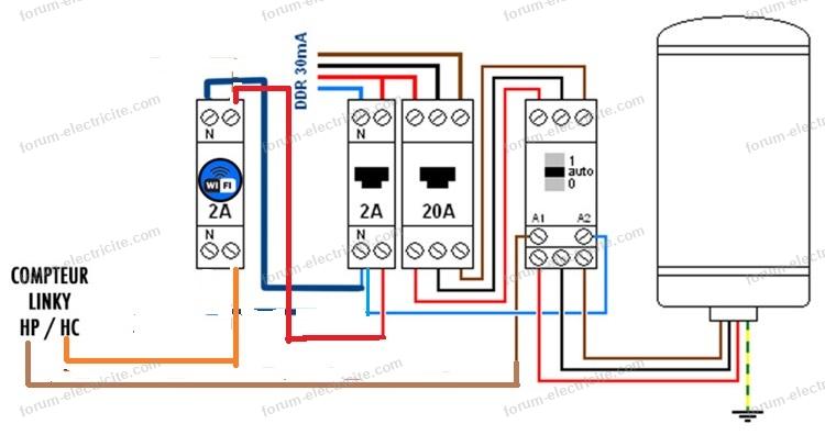

J'ai actuellement un chauffe eau en Triphasé avec HC / HP.
Tout fonctionne bien mais comme c'est une maison secondaire, je veux pouvoir couper ou allumer à distance le chauffe eau. Il m'arrive de ne pas être dans la maison 15jrs et donc pas besoin d'eau chaude en continu.
J'ai repris un schéma existant qui correspond à mon installation, mais je voudrais avoir vos avis et commentaire si un truc n'est pas bon.
L'idée est donc d'ajouté entre le compteur Linky et le contacteur un interrupteur connecté (j'ai mis des couleurs un peu différentes où je fais les liaisons et en pointillé ce que je coupe...)
Merci à vous tous.

Il faudrait la notice de votre interrupteur connectée pour valider votre montage.
Mais de toute façon, fait comme ceci, il n'est pas pertinent car vous ne pourrez agir sur l'interrupteur que pendant les heures creuses.

Il faudrait être certain du schéma de raccordement de l'interrupteur.
Car entre les 2 schémas, ce n'est pas du tout la même logique de raccordement.
D'où ma demande d'avoir la notice.

Merci pour vos retours.
L'idée est de vraiment couper le la liaison Linky pour que le chauffe eau ne se mette pas en service durant mes absences donc vraiment agir comme un interrupteur. si je coupe alors il ne chauffe pas.

Oui on a bien compris cela.
Ce qu'on vous demandé, c'est la notice de l'interrupteur connecté, car suivant la manière dont il doit être raccordé, le schéma de câblage de l'ensemble ne sera pas la même.
D'où les 2 propositions de schéma différentes ci-dessus.

Merci
Voici le lien du produit :
https://www.expert4house.com/fr/index.php?controller=attachment&id_attachment=717

Ah super merci !!! Rapidité, efficacité...
C'est vrai qu'en revoyant ce que j'avais fait, il y a un truc illogique.... mais on apprend de ces erreurs.. tant que je n'ai pas fait sauté la maison c'est déjà ça. ;)
Merci encore.
Merci encore.
