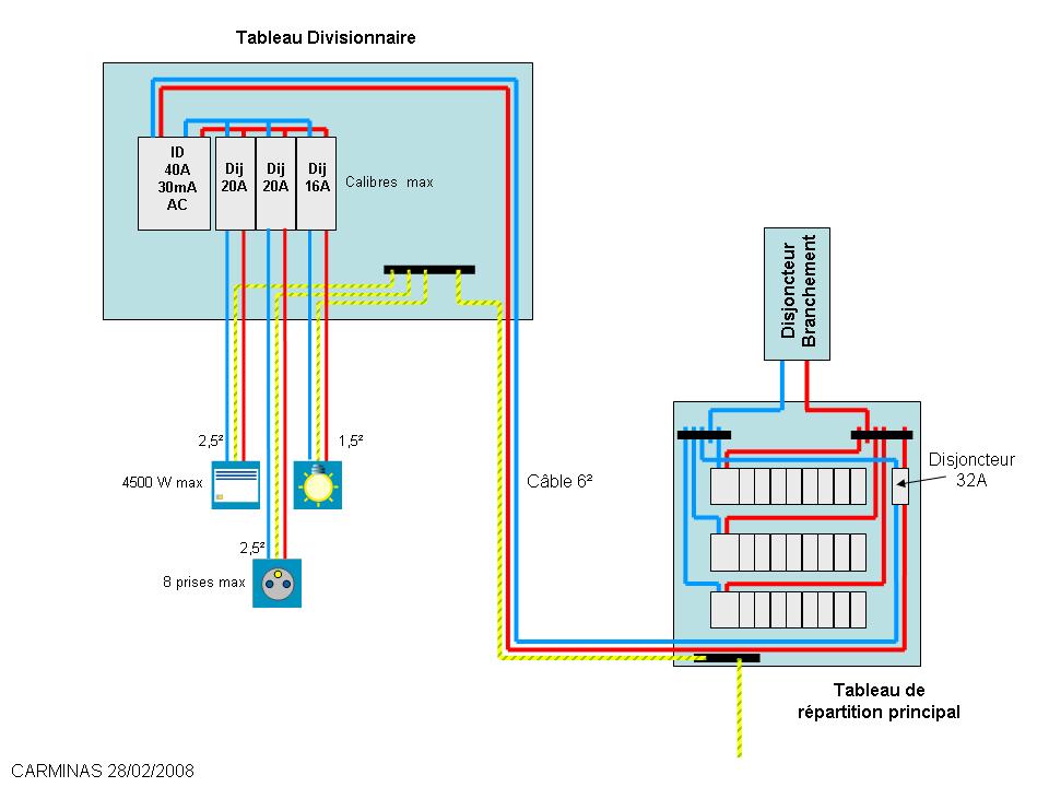

Je souhaiterai connaitre la section de câble que je devrai utiliser sur le schéma suivant.
1er question : section entre l'alimentation générale et le premier disjoncteur 32A.
2nd question : section entre le disjoncteur 32A et l'arrivé sur le tableau divisionnaire.
La distance entre l'alimentation générale et le divisionnaire ne dépasse pas les 15 - 16 mètres.
Autre info le but étant de mettre en place 3-4 luminaires de 20 watts chacun et 5 à 8 PC (le but étant de brancher 1 chauffage 1500W et de l'outillage occasionnel sur les autres prises de disponible).
Merci de vos réponses.

Bonsoir
Si vous avez mis un disjoncteur 32A, la réponse à vos 2 questions est 6² minimum.
Cela vous autorisera 7kW, ce qui est suffisant pour l'usage décrit (mais bien penser aux éventuels usages futurs).
Si vous avez un doute, du 10² sera plus évolutif.

Merci de ses infos donc si je résume du 6' alimente le 32A.
Qui lui-même alimente un différentiel de 40A 30mA ? En 6' aussi 16 mètres maxi ? Ou un peu plus ?

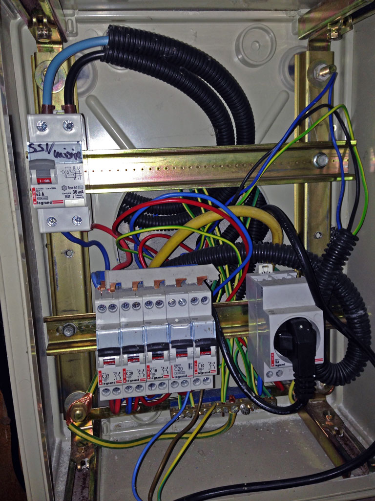

Ok je vois un peu mieux par contre où dois-je me repiquer, voilà mon tableau électrique. Merci.
L'arrivée principale est tout en haut directement sur le 63A.
Je me vois mal me mettre encore dessus avec du 6mm pour alimenter le 32A à rajouter.
De plus l'ancien proprio a mis un 32 pour un autre tableau divisionnaire.
Après le 63A sur l'alimentation de tous les disjoncteurs.
Je ne peux pas juste changer les peignes et ajouter mon 32A ?

Il faudrait sans doute ajouter des borniers.
Une photo de votre tableau actuel, capot ouvert aiderait à mieux se rendre compte.

J'ai essayé mais je ne peux pas redimensionner avec mon iphone désolé.
Sinon l'alimentation des fameux borniers au disjoncteur 32A je le fais en 6mm ? Ça ira ?
Ou obligatoire en 10mm.

Vous avez plein de place.
Il suffit de clipser 2 borniers dans ce genre sur le rail du haut : bornier legrand.pdf
De faire arriver votre câble d'alimentation sur les borniers et non plus sur l'interrupteur différentiel.
Puis de repartir des borniers en 16² pour alimenter l'interrupteur différentiel 63A et en 6² pour alimenter le disjoncteur 32A.
Pendant qu'on y est, changer les fils entre l'interrupteur différentiel et les disjoncteurs par du 16².
La section actuelle est trop petite, il y a risque d'échauffement et d'incendie.

Pour la liaison entre le différentiel et les disjoncteurs en 16mm et en 6mm pour alimenter le 32 sera suffisant ?

Ben oui, c'est ce que j'ai écrit au dessus.
