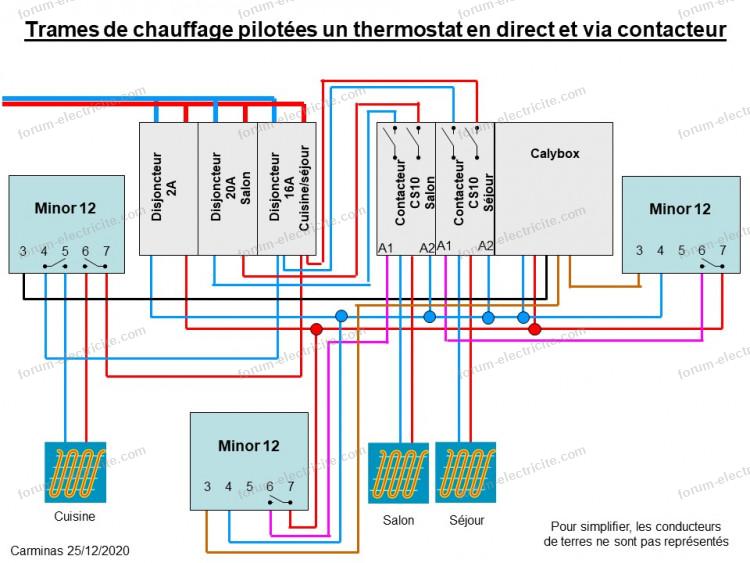

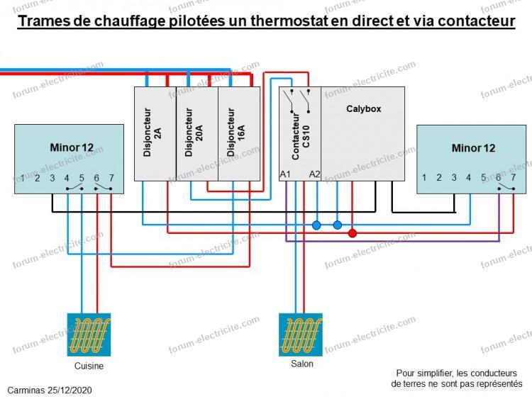

Le disjoncteur 2A "Régulation chauffage ballon EC" alimente : le Calybox et le Minor 12 du salon et du séjour.
Le disjoncteur 20A "ballon EC" alimenter le Chauffe-eau.
Une trame de chauffage, peut être alimentée :
- soit en direct depuis le thermostat. C'est le cas des trames de faible puissance (inférieures à 2300W), comme votre cuisine.
- soit en passant via un contacteur (votre CS10). C'est le cas de trames de puissance plus élevée, comme votre salon.
Cela explique que :
1/ lorsque vous coupez le disjoncteur 20A de la trame du salon, cela n'influe pas sur le voyant du CS10 et que le minor 10 soit toujours sous tension, puisque c'est le disj 2A qui gère ces 2 éléments.
2/ Pour la cuisine, le voyant du CS10 ne s'allume pas puisque ce circuit ne passe pas par le contacteur (d'ailleurs cuisine a été rayé sous le CS10).
Petit cadeau de Noël : j'ai fait un schéma où j'ai représenté les circuits cuisine et salon pour que vous voyez la différence, sachant que le séjour fonctionne sur le principe du salon (mais avec le disj 16A commun avec la cuisine).

En résumé.
Si vous coupez :
Le disj 2A : Le calybox et les Minors séjour et salon doivent être coupés, et les trames séjour et salon ne doivent plus fonctionner.
Le disj 20A : La trame salon doit être coupée.
Le disj 16A : Le Minor cuisine et les trames cuisine et séjour doivent être coupés.

Après revérification, ce n'est pas une led qui s'affiche mais un témoin (bandeau) rouge qui s'affiche (photo).
De plus, il se met en marche avec le minor du salon et pas celui de la cuisine, ce que je pensais au départ.
J'ai donc 2 minors pour 3 dalles de chauffes.
1 minor cuisine pour la chauffe de cuisine protégé par le disjoncteur 16A (séjour+cuisine), malgré qu'il y a sur l'étiquette séjour, la chauffe ne se coupe pas dans le séjour (témoin rouge toujours affiché sur le contacteur).
1 minor qui opère sur 2 dalles différentes (séjour+ salon) chacune à son contacteur (20A et 25A). Au compteur, cela est différent, celle du salon est protégée par le disjoncteur 20A (salon+entrée). et celle du séjour par le disjoncteur 2A (qui coupe tout aussi calibox + les minors).
A mon avis je dois railler le mot séjour sous le 16A.
Qu'en pensez-vous ?
Qu'en pensez-vous ?
