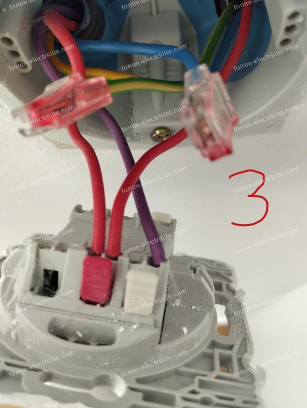

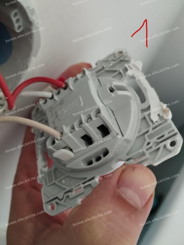

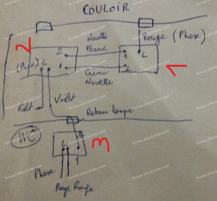

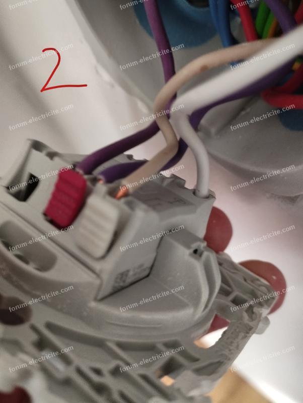

Je souhaiterai modifier l'installation suivante.
Actuellement, nous avons 3 interrupteurs en va-et-vient et 2 lampes.
Couloir : 2 interrupteurs en va et vient avec une lampe.
WC ; 1 interrupteur relié aux 2 autres avec une lampe.
Quand on allume un des 3 interrupteurs, cela allume les 2 lampes (celle du couloir et celle des WC).
Je souhaiterai que l'interrupteur des WC soit dissocié des 2 autres interrupteurs et donc qu'il n'allume que la lampe des WC, indépendamment des 2 autres.
Donc avoir un va-et-vient avec les 2 interrupteurs du couloir et qui n'allume que la lampe du couloir.
Et un interrupteur simple dans les WC qui n'allume que les WC...
J'ai fait des photos des branchements et un croquis.
Mais je suis vraiment un débutant donc n'hésitez pas à me demander si ce n'est pas clair.
Merci encore de votre aide.

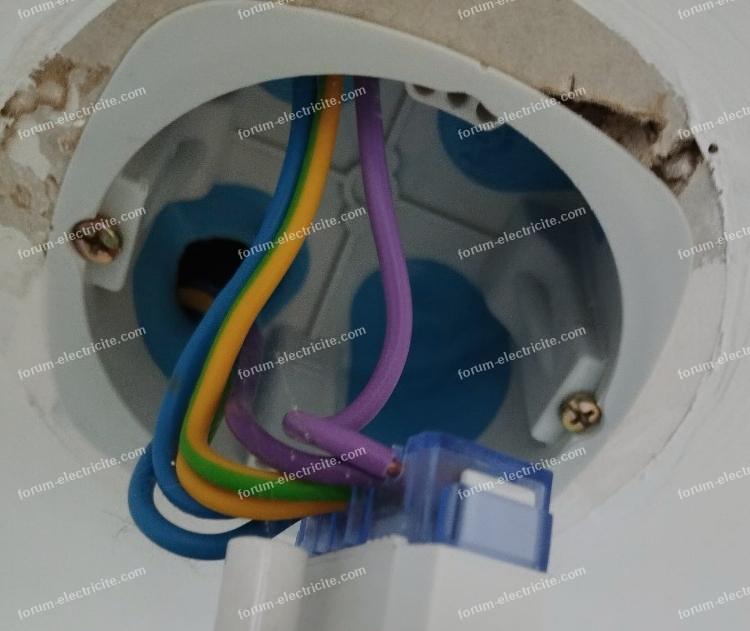

Il n'y a visiblement qu'un seul fil violet.
Il faut donc trouver l'endroit où se fait la liaison avec les autres lampes.
Boite de dérivation ?

Bonjour cybervie,
Il se peut que vous n'arriviez pas tout seul à démêler votre problème.
En effet, en électricité on raisonne sur des schémas, et non sur des phrases :
- schéma du montage théorique
- relevé du schéma de l'installation et comparaison avec le montage théorique
- adaptation du montage pour qu'il réponde, si cela est possible, au projet.
Ici il faut relever le schéma du montage incluant :
- phase directe
- neutre direct aux lampes
- phase directe à l'interrupteur simple et phase coupée vers la lampe WC
- phase directe sur le commun du premier va et vient, les navettes vers le deuxième va et vient, la phase commutée depuis le commun du deuxième va et vient vers la lampe concernée.
Tant que vous n'aurez pas fait cela, rien n'avancera.
Il serait prudent, à ce stade, de vous faire aider.
Pour cela il faut identifier tous les conducteurs en présence et leurs liaisons vers les appareillages, un interrupteur simple et deux va et vient.
Un schéma en PJ, sur lequel il faudrait rajouter les couleurs des conducteurs. Le montage réel semble différent de celui que vous voulez réaliser.
A votre décharge, les couleurs des conducteurs en présence semblent montrer un montage non respectueux des conventions (mais on se trompe peut-être, nous ne sommes pas sur place pour effectuer les relevés et contrôles). Il faut identifier phase directe tout d'abord, puis le reste.
On vous laisse faire les relevés et un schéma clair de l'installation en photo (comme ci-dessous), mais :
Le forum vous a aidé, aidez le forum.

S'il n'y a que 2 lampe, ce n'est pas logique d'avoir 3 fils violet de retour lampe.
Ils doivent être reliés quelque part.
Il faut arriver à analyser cet existant et en particulier ce qui concerne les fils violets, pour déterminer comment modifier pour obtenir le résultat que vous souhaitez.

J'ai essayé de mettre les schémas et les photos des branchements aux interrupteurs, ainsi qu'une photo des branchements à la lampe des toilettes.
Est-ce qu'une photo des branchements à la lumière du couloir pourrait être utile ?
En ce qui concerne les fils violets, pourriez-vous me donner des conseils pour essayer de comprendre à quoi ils sont reliés ?
Il y en a donc deux connectés à l'interrupteur 2 du couloir, un connecté à l'interrupteur 3 des toilettes et un connecté à la lampe des toilettes.
Quant au fonctionnement souhaité : je souhaite dissocier l'allumage de la lampe des toilettes et du couloir qui s'allument actuellement en même temps. Je veux que la lumière des toilettes s'allume uniquement à partir de l'interrupteur des toilettes et que la lumière du couloir s'allume uniquement à partir de l'un des deux interrupteurs du couloir...

Re,
1. Au départ il faut principalement repérer la couleur des conducteurs, en espérant qu'on les retrouve sur les appareillages de commutation.
2. Repérer les conducteurs peut se faire aussi en les débranchant et en testant la continuité à l'ohmmètre à l'aide de longs fils.
On peut essayer de le faire mais il y a des incertitudes impossibles à lever à distance.
Le fonctionnement souhaité est représenté sur le précédent document joint.
Il vous faut comprendre la théorie, puis comparer au câblage existant. Malheureusement, celui-ci n'est pas bien simple alors qu'il n'y a aucun repérage auquel se fier.
Vous n'y arriverez pas tout seul car démêler ce type de circuit plus ou moins improvisé nécessite d'être expérimenté.

Citation :Ce serait plus clair si vous adoptiez les conventions de représentation utilisées dans le schéma ci-dessus. Il y aurait juste une mise en forme à effectuer. Vous y verriez beaucoup plus clair (le courant coule de la phase directe vers le neutre en passant par des organes de commutation et le récepteur qu'est la lampe - un circuit série classique). Vous remarquerez qu'on utilise pas le terme retour lampe, mais plutôt liaison vers la lampe (phase coupée vers la lampe).
