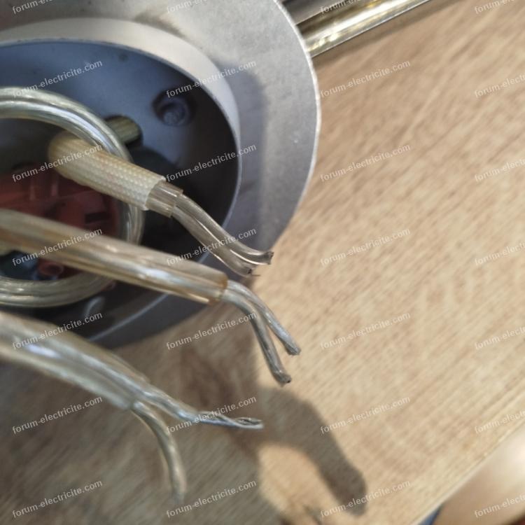

Pas très à l'aise avec l'électricité et j'aurais besoin d'aide pour une suspension que je viens d'acheter d'occasion.
Il y a trois ampoules et donc six fils, tous transparents...
Je dois les raccorder au boîtier DCL au plafond, mais comment savoir quel fil va où, sans couleur ?

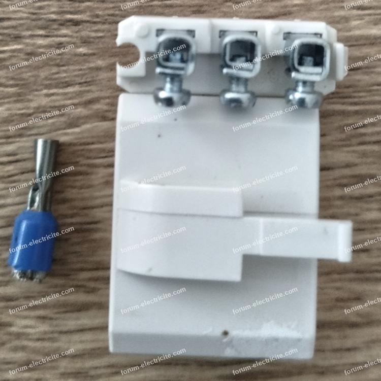

Les deux fils de chaque ampoule étaient raccordés entre eux dans une petite fiche bleue, elle-même branchée sur le domino. Je vous joins des photos pour plus de clarté.

Bonjour Al,
Les lampes sont montées en parallèle.
On connecte ensemble un brin de chaque câble méplat, puis le deuxième brin de chaque câble, et on connecte sur les bornes phase et neutre de la fiche mâle DCL.
Le problème est que les câbles méplat ont été coupés bien court.
Il faudrait vous faire aider.
