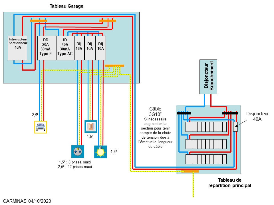

J'en viens donc aujourd'hui à solliciter vos connaissances concernant mon projet du moment.
Je souhaite tirer deux lignes de mon tableau dans la maison vers mon garage qui n'est pas collé à celle-ci.
Une ligne pour alimenter une prise renforcée et une autre pour alimenter un coffret qui distribuera le garage (éclairage, prises et portail électrique).
J'ai un doute sur les sections de ces câbles.
J'ai un 25mm² de 35m entre le disjoncteur principal et le tableau dans la maison.
Et les 2 lignes à tirer vers le garage feront 30m chacune.
Je pensais faire ainsi :
- 1ère ligne: un inter différentiel 40A 30mA type A (alimenté en 10mm² des borniers du tableau) suivi d'un disjoncteur 20A courbe C puis 30m de 3g4mm² et directe au bout la prise renforcée.
- 2ème ligne : un disjoncteur de 20A alimenté en 10mm² des borniers ( pour pouvoir couper le courant du garage directement de la maison) puis 30m de 3g4mm² qui arrive dans le coffret du garage.
Ce câble est directe sur un inter diff 40A 30ma type A suivi des différents disjoncteur pour distribuer le garage.
Mes doutes sont les suivants :
Le r2v 3g4 est il suffisant pour ces 2 lignes sachant que je brancherait parfois un poste à souder dans le garage et que tout sera câblé en 2,5mm² dans le garage et que la prise renforcée (seule sur sa ligne dédiée) tirera 3,7kW.
Le disjoncteur 20A alimenté en direct par du 10mm² des bornes du tableau pour le départ de la ligne du garage est-il conforme ?
Je vous remercie de m'éclairer la dessus parce j'ai pas envie de faire de bêtises.
Je suis un touche à tout dans le bâtiment mais l'électricité n'est pas mon point fort et on a pas le droit d'improviser avec ça.
Merci pour vos réponses

En supposant que votre DB soit un 60A et en se mettant dans le cas le plus défavorable.
- 60A sur 35m de 25² : 1,7% de chute de tension.
- 20A sur 30m de 4² : 3% de chute de tension.
Soit 4,7% en cumulé, sachant que la norme autorise 5%
Il faudra toutefois tenir compte de la chute de tension dans les circuits terminaux mais qui doit être faible à la taille d'un garage.
Pour la recharge de voiture prendre un différentiel type F.
Question : Pourquoi pas une seule alim de plus grosse section (10² ou 16²) avec un disjoncteur 40A au départ, pour alimenter un tableau où tout se trouverait ?

Merci CMT pour votre conseil.
Votre idée me plaît beaucoup et est plus logique lorsque l'on y réfléchit.
Mon disjoncteur de branchement à côté du compteur Linky est réglé sur 45A.
Aujourd'hui, mon abonnement est de 6KVA mais nous allons passer à 9KVA pour pouvoir charger la voiture.
Pensez-vous qu'il soit nécessaire que je passe à 60A au disjoncteur de branchement ?
Je ne sais même pas si j'en ai le droit.

Alors je recommence.. pour répondre à CMT, j'ai mon DB réglé sur 45A. Aujourd'hui mon abonnement est en 6KVA et on va passer à 9KVA pour pouvoir charger la voiture.. Je ne sais pas si je dois demander à passer mon DB a 60A?!.. je connais pas l'incidence sur tout le réseau de la maison.
Concernant le garage, il ne fait que 15m² ( 3x5 ) et sert surtout de petit atelier.. Il n'y aura effectivement pas énormément de longueur de câblage.. J'aurai 6 prises qui devront être capable d'y brancher mon mig, niveau éclairage 6 réglettes leds de 20w chacune et sûrement deux projecteurs autour du garage.. et une ligne de 10m pour le moteur du portail.
Donc sachant tout ça, est-ce que je suis à la limite du 10² ? Et dans ce cas je tire un 16² pour être serein et éventuellement rajouter des bricoles.. ou je reste sur le 10²?.
J'avoue que j'ai un peu de mal à calculer la chute de tension.
Ensuite je ferai selon votre schéma qui est parfait !
Merci encore

Il n'y a que le poste à souder et la recharge de voiture qui consomment.
Le reste est négligeable.
Il faut donc dimensionner avec les 2 qui fonctionnent simultanément (ou alors que vous évitiez toujours de faire cela)
Si on tire 40A (soit 9kW) sur 30m, cela fait une chute de tension de :
- 2,4% avec du 10²
- 1,5% avec du 16²
Si on tire 30A (soit 7kW) sur 30m, cela fait une chute de tension de :
- 1,8% avec du 10²
- 1,1% avec du 16²
Si on tire 25A (soit 5,5kW) sur 30m, cela fait une chute de tension de :
- 1,5% avec du 10²
- 0,9% avec du 16²
Au vu de ce que vous décrivez, du 10² est suffisant.
Si vous voulez que ce soit évolutif, par exemple pouvoir recharger une 2ème voiture, ou mettre une recharge rapide, le 16² est préférable.

Bonjour.. merci de toutes ces précisions.
Je vais donc m'attaquer aux achats de tout ce matériel et à l'installation..
Votre aide m'a bien aidé et ôté mes questionnements.
Ça fait du bien de voir que l'entraide existe encore !!
