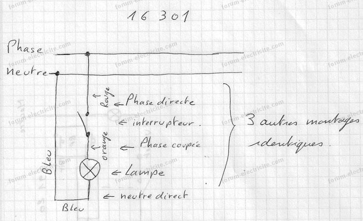

Je souhaite brancher 4 ampoules avec 4 interrupteurs mais 1 seule source électrique.
Auriez-vous un schéma à me proposer ?

Bonjour. Vous dessinez un montage simple allumage classique, puis vous en connectez trois autres sur l'alimentation phase + neutre.

Merci GL pour votre réponse mais pourriez-vous me dessiner un schéma car je suis novice en électricité.

C'est bien parce que c'est vous !
schéma électrique 4 ampoules avec 4 interrupteurs

Merci GL pour votre schéma.
