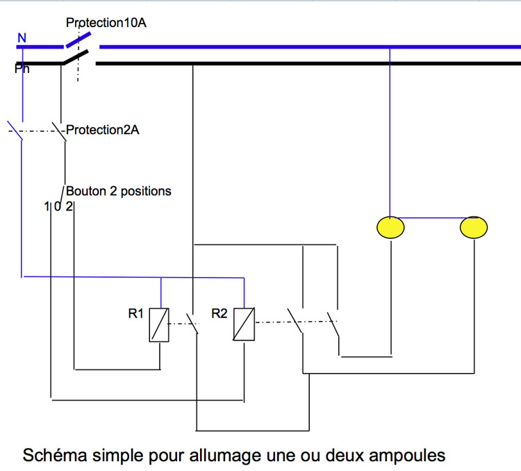

Je vais installer 4 spots à led 12 V. Pour cela, j'ai prévu 2 interrupteurs 3 positions.
Le but est d'allumer les spots soit par 2. Je ne veux pas mettre un inter pour chaque spot.
1 inter allume 1 ou 2 spots, et l'autre inter allume 1 ou 2 spots.
Quel est le schéma électrique pour cette installation ?

Il faut installer des relais. Voici un schéma joint pour un système d’éclairage, il suffit de le multiplier en fonction de ce que vous voulez faire. Cordialement. PL (20/11/10)
Voici un schéma :
schema bricolage systeme eclairage
