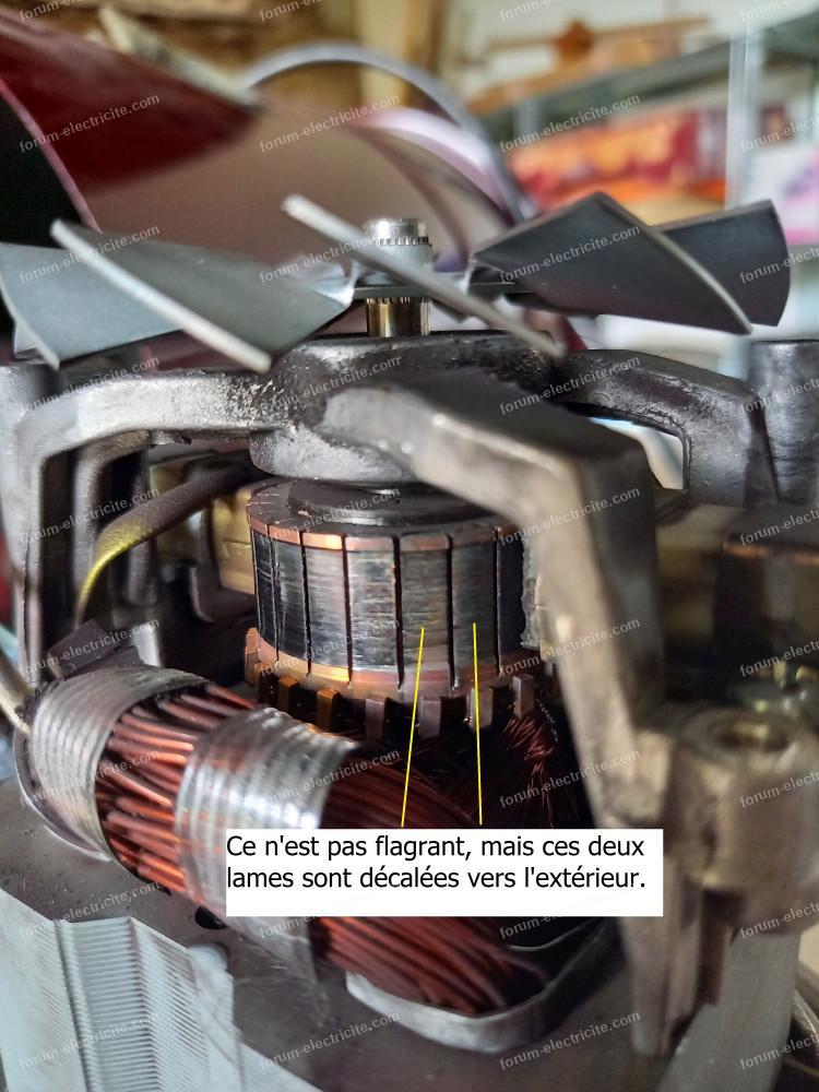

consulter ce sujet Réutilisation d'une gaine pour alimenter un climatiseurJ'ai réussi à démonter le moteur. C'est un moteur classique universel.
J'ai mis un ohmmètre à ses bornes et je l'ai fait tourner manuellement.
Je me suis alors aperçu que pour une fraction de tour, je mesurais un résistance de 7.4 ohms et pour le reste, un circuit ouvert.
De plus, deux lames au collecteur étaient légèrement décalées vers l'extérieur, un demi-millimètre peut-être.
Pour autant, elles étaient bloquées en ces positions. Je suppose je l'odeur de brulé venait delà et qu'en refroidissant, les lames se sont figées à leur nouvel endroit.
Conclusion : moteur mort, donc changement (environ 200 €).
Ce que je ne comprends pas, c'est ce qui a causé ce problème.
C'est arrivé dès le branchement.
Pierre.

consulter ce sujet Problème centrale d'aspiration Cyclovac E 103Bonjour à toutes et à tous.
Ma centrale d'aspiration Cyclovac E 103 vient de me lâcher.
En branchant le tuyau d'aspiration, le disjoncteur principal de mon tableau et celui de mon compteur Linky ont sautés, mais pas le fusible de la centrale. Il y a une odeur de brulé.
Les disjoncteurs sautés et pas le fusible : --> problème d'isolation ?
Odeur de brulé : --> problème moteur ?
Une idée plus précise du problème ?
Merci de votre aide.
Pierre.
