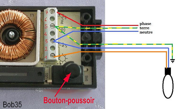

Bonjour ! J'ai fait l'achat d'un variateur d'intensité lumineuse pour lampe halogène mais la notice qui va avec le produit ne correspond pas du tout...
Alors comment connecter mes 2 fils (1 en in 1 en out) ?
Je joins la photo de mon appareil. J'ai ajouté des numéros devant les 7 plots car je suis au niveau 0 en électricité (c'est à dire qu'il faudra me dire "mettez le fil rouge qui vient de la prise en N°... ").
Merci pour votre compréhension ! JP
Voici la photo du variateur :

Bonjour. On va vous téléguider.
Arrivée secteur : phase en 7, terre en 5, neutre en 3.
Départ vers lampe : terre en 5, neutre en 3 (commun avec l'arrivée), phase graduée vers la lampe en 1. S'il y a inversion phase neutre sur l'alimentation ce n'est pas grave.
En gros, le gradateur est en série avec la lampe.

phase d'alim en 7 (rouge ou marron ou noir) terre en 5 (vert jaune) neutre en 3 retour lampe en 1 (rouge ou marron ou noir).
