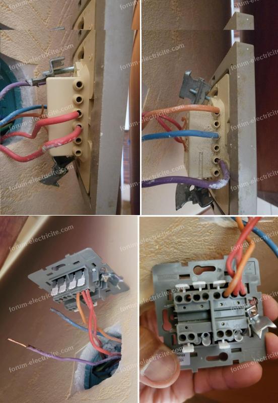

J'ai un interrupteur double poussoir et va-et-vient Anould à remplacer.
Le va et vient commande l'éclairage du salon et le bouton poussoir le couloir avec 2 autres boutons poussoir.
J'ai acheté un interrupteur va-et-vient + poussoir, mais les bornes de connexion ne sont pas identiques.

Il faudrait qu'on voit la face arrière de l'ancien, là où il y a des symboles de gravés.

Bonjour Kiki988,
Analyse logique par un vivant. L'IA ne sait pas faire.
Vous avez donc repéré ce qui est un bouton poussoir et un va et vient.
Votre analyse doit continuer par repérer les deux conducteurs relatifs au bouton poussoir*.
Sachant qu'un bouton poussoir réalise un contact fugitif entre deux conducteurs. Il faut donc faire ce repérage (2 fils + 2 bornes). Ce contact doit être ouvert au repos (donc non établi - attention au repérage des bornes sur le nouveau BP, une chance sur deux de se tromper).
Un va et vient est un inverseur unipolaire : un conducteur appelé commun L fait un contact avec un ou l'autre de conducteurs appelé navettes, en fonction de la position de l'organe de commande. Il faut donc faire ce repérage* (3 fils + 3 bornes - la borne commune , généralement centrale, les deux navettes). Ici, on voit que les conducteurs utilisés pour le montage va et vient ne sont pas conformes (deux conducteurs d'une couleur (les navettes), et un conducteur d'une autre (le commun) ; sauf erreur ce câblage est l’œuvre d'un bricoleur inexpérimenté.
Ensuite repérer les bornes homologues entre l'appareillage ancien et le nouveau ne présente aucune difficulté.
*L''ami CMT vous demande de repérer les symboles gravés.
On vous laisse faire ces repérages et câbler.
Ou sous-traiter à un proche expérimenté.

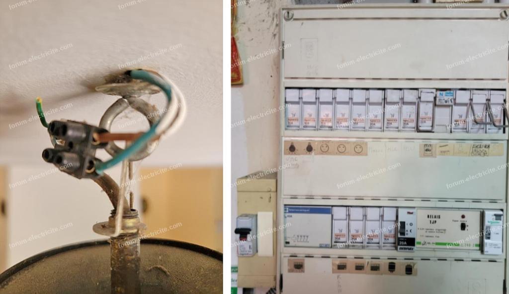

Re.
Ce qu'on voit montre que l'installation est dangereuse pour les occupants de l'habitat :
- Pas d'interrupteur différentiel 30 mA présent sur le tableau de répartition.
- Pas de raccordement à la terre du luminaire.
Cette contribution, au cas où vous la liriez, devrait vous inciter à entreprendre des travaux de mise en sécurité du tableau de répartition.
