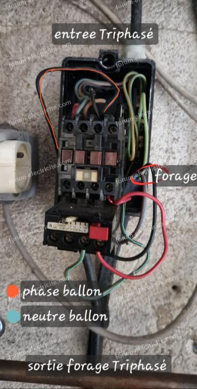

j'ai endommagé le contacteur de mon forage sans le vouloir... Je suis à la recherche de conseils pour le remplacer, ainsi que pour le ballon.

Après vision des photos, on ne voit pas ce qu'il y a d'endommagé dans le contacteur d'origine, assez ancien, de même que le câblage à la qualité discutable.
Il est muni d'un relais thermique, et sa bobine doit être commandée par l'automatisme associé au fonctionnement du forage, pompe, pression, ballon etc.
Tout cela doit (ou devrait) être documenté par un schéma incluant commande et puissance du système. Ce n'est pas bien compliqué pour qui est du métier, à condition d'être patient (il faut du temps disponible), méticuleux, avec des connaissances dans ce genre d'automatisme.
Câbler fil à fil peut être envisagé si le schéma actuel a été relevé.
Vu d'ici, on imagine mal comment peut se faire le remplacement sans documents, et peut-être sans trop de compétences de l'invité Bingo.
D'où la recommandation de faire intervenir un électricien expérimenté en électrotechnique. Il fera alors les relevés nécessaires avant toute intervention sur le matériel.

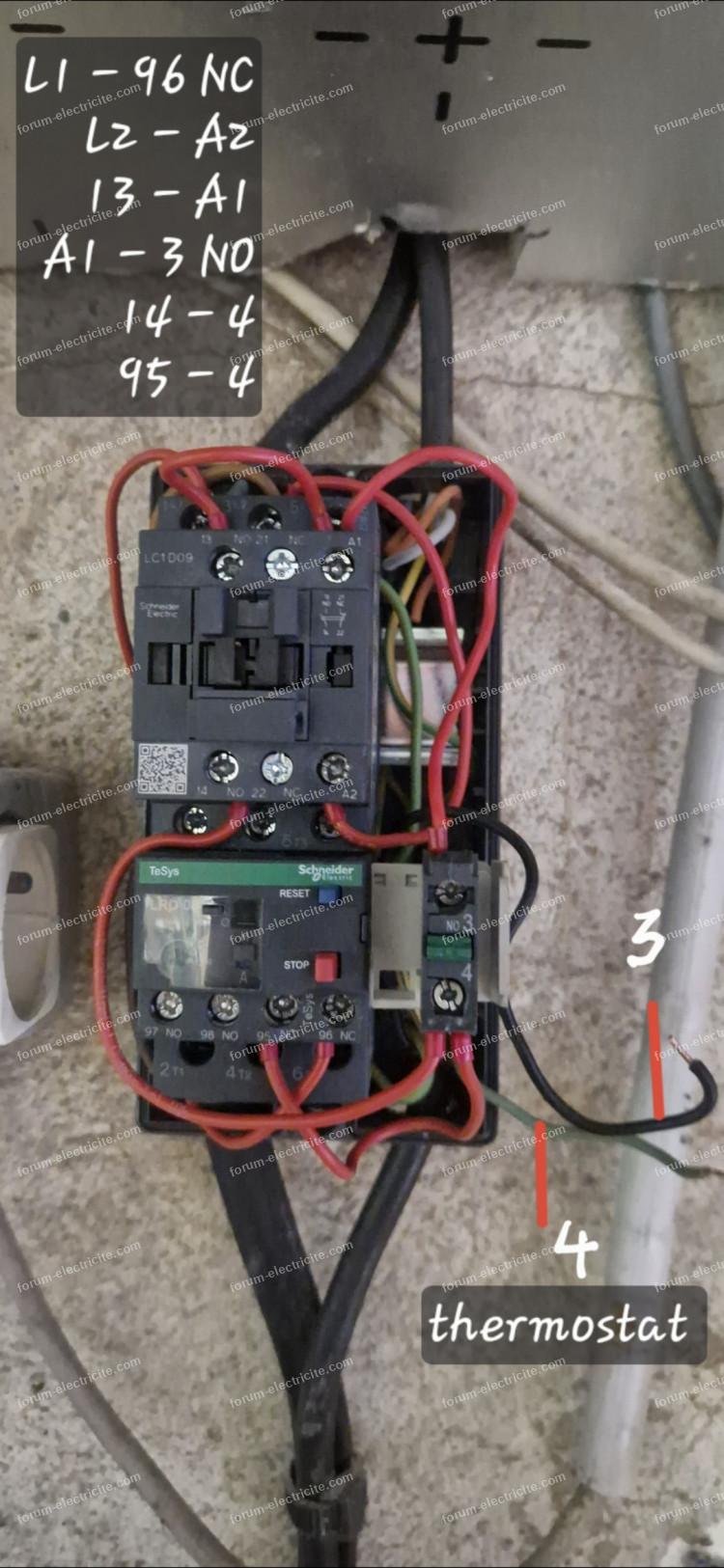

Ça se complique.
Si le réseau disponible est 3×400 V, donc sans neutre, la bobine du contacteur doit fonctionner sous cette tension.
A moins que vous voyiez un transformateur abaisseur quelque part, 400 V / 24 V, afin d'alimenter le circuit de commande.
D'autre part le relais thermique est indispensable. Sa fonction est de contrôler que les trois intensités sont pratiquement identiques, et inférieures à la limite autorisée par le réglage.
En effet, si une intensité est absente, le moteur travaille dans de mauvaises conditions, le couple moteur diminue, la vitesse diminue, l'intensité augmente car l'effet est cumulatif. Et le moteur peut griller si une sécurité ne coupe pas l'alimentation.

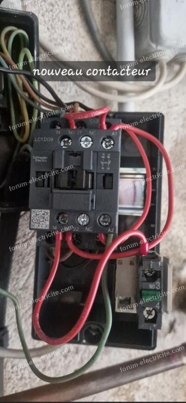

Bonjour tout le monde, je reviens vers vous pour apporter quelques précisions.
Merci pour l'attention que vous portez à ce message ! Je vais pouvoir éclairer la situation.
Je reste sur ce post car c'est le même sujet avec quelques informations pour vous en plus !

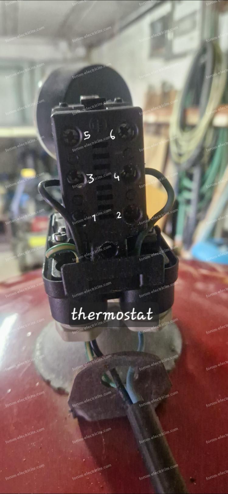

Je ne suis pas sûr du câblage pour le pressostat, j'aimerai qu'il commande en fonction de la pression la marche et l'arrêt, et conserve le mode manuel avec le contact. Avant de faire le teste j'aimerai savoir si il y a erreur pour vous ET ou câblé les 2 fils du pressostat ?
Nous sommes sur une pompe en 380, avec un contacteur LC1DO9 Schneider combiné d'un relai thermique LRD.
L'ancien électricien avait câblé sur la phase L3 le fil 3 (noir) du pressostat et sur la borne 95 le fil 4 (bleu).

Un tel dépannage ne se pratique pas à l'oral, fut-il écrit sur un forum.
Il faut se fonder sur un schéma de commande et un schéma de puissance, et on câble ensuite en effectuant les vérifications au fur et à mesure.
On ne peut se fier ni aux couleurs des conducteurs ni au numéro des bornes.
Sans schéma on na va pas bien loin, sauf pour certains montages basiques de l'électricité de l'habitat.
