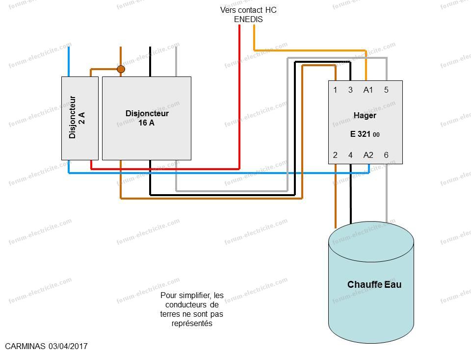

Quelqu'un a t-il le schéma de branchement d'un vieux contacteur triphasé Hager E321.00.

Je suppose que c'est pour un chauffe-eau en HC
Comme ceci :
schéma branchement contacteur chauffe-eau en HC

C'est le relais jour/nuit EDF qui était HS mais je me suis méfié comme il y avait des travaux en cours dans le tableau.
