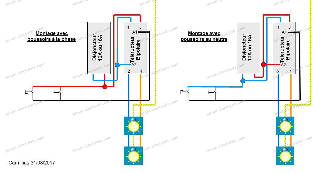

Je viens de refaire un tableau électrique dans une maison ancienne.
Mais j'ai un souci pour le branchement du contacteur Hager E 230 que j'ai récupéré sur une ancienne installation.

Mon problème est simple je voudrai connaitre le schéma de branchement de ce contacteur.

C'est simple c'est un bipolaire.
Mais comme pour tous les télérupteurs, il y a 2 types de montage, avec phase aux poussoirs ou avec neutres au poussoirs.
Schémas télérupteurs pahase ou neutres

Ne pas tenir compte de ma réponse.
J'ai répondu pour un télérupteur et pas un contacteur. funk
