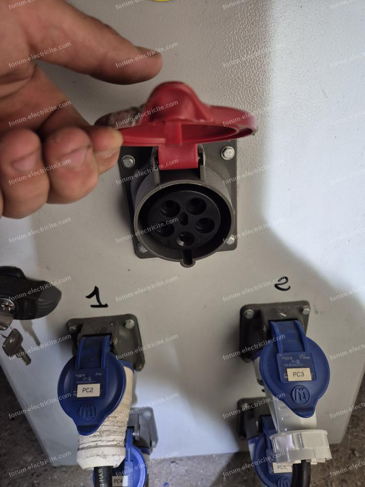

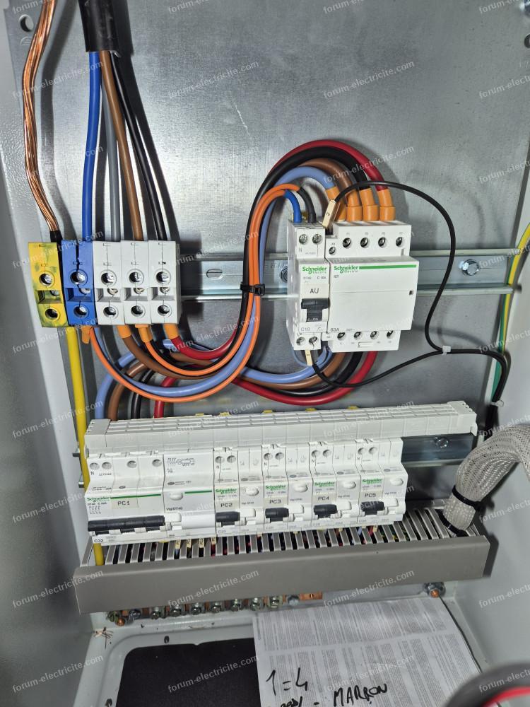

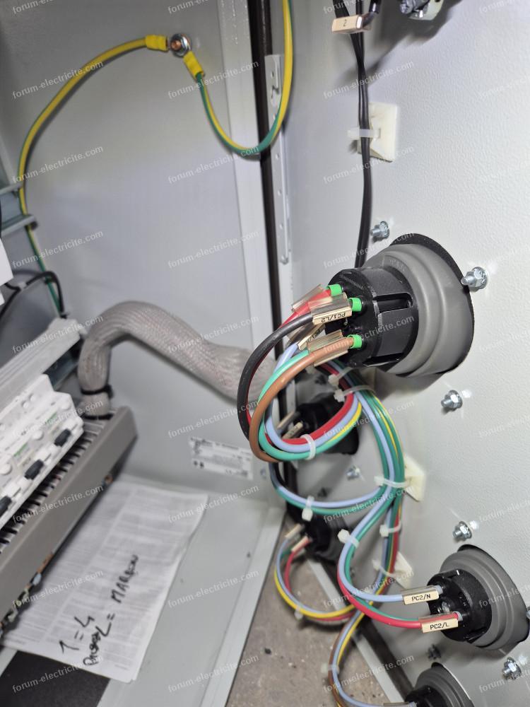

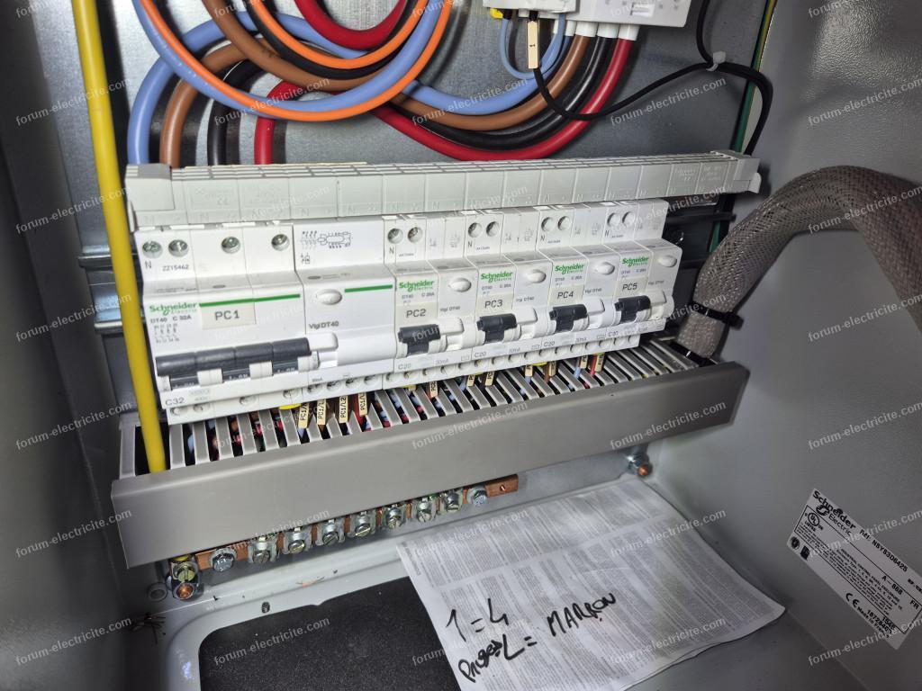

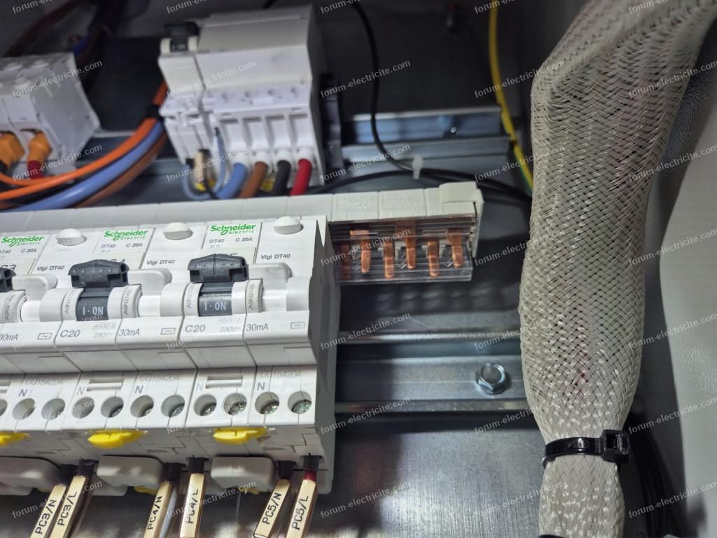

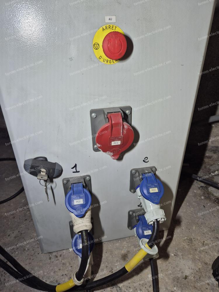

Bonjour, nouveau sur le forum, et sans compétences en électricité, j'aimerais avoir l'avis de personnes plus éclairées...
Dans le cadre de la réhabilitation d'un bâtiment industriel, afin d'en faire un atelier mécanique, je suis actuellement en électricité provisoire sous contrat 380V, 18 kVA.
Pendant cette phase de travaux, et sachant que je vie et travail sur place, j'utilise uniquement du 220V.
Ma problématique est la suivante: les 4 sorties de mon tableau de répartition sont toutes utilisées, et j'aurai besoin de 3 lignes grosses puissances supplémentaires.
Deux pour alimenter des machines professionnelles consommant environ 3kW maximum, et la dernière pour alimenter le tableau électrique de la salle de bain, qui est en phase d'être terminée (disposant d'un lave linge, sèche-linge et sèche-serviette).
Ma question est donc celle-ci ?
Quel est la meilleur alternative afin de pouvoir connecter 3 câbles supplémentaires en 6mm², sortant du 220V ?
Branchement d'une multiprise industriel sur la prise 380 V non utilisée ?
Installation d'un répartiteur tétrapolaire étagé sur la dernière ligne de mon tableau ?
Mais qu'en sera-t-il de la protection des personnes et matériels ?
Shunt et connexion dans le tableau???
Je joint quelques photos de mon tableau.
En vous remerciant par avance.

Bonjour Olivier3801,
La prise triphasée sert à alimenter un récepteur triphasé, moteur ou autre.
Faute de mieux*, l'utiliser en montant un tableau auxiliaire provisoire comportant 3 PC monophasées réparties sur les trois phases (2,5 mm²) avec DJ 16 A maximum est possible. Dans ce cas, la protection différentielle 30 mA sera assurée par le Vigi DT40.
L'idéal* serait de monter 3 prises supplémentaires monophasées avec chacune son disjoncteur différentiel 30 mA dans l'armoire ; sauf qu'il n'y a qu'une place sur le rail.

Compléments
En imaginant que vous utilisiez deux prises sur charge résistive avec I = 16 A, il n'y aura pas 32 A dans le neutre (alors que le DJ triphasé est un C32). Les courants sont déphasés, il y aura donc moins, et le DJ tétrapolaire ne déclenchera pas.
S'il y a trois récepteurs identiques qui consomment 16 A, l'intensité dans le neutre sera nulle. C'est pourquoi il a été choisi des DJ monophasés de 16 A.
On vous laisse faire les diagrammes de Fresnel.
Et un retour bien entendu.

Re
Il manque une donnée importante, la puissance souscrite en kVA pour ce branchement de chantier.
En effet, la présence de différentes sorties n'autorise probablement pas à les utiliser toutes "à fond", sous peine de déclencher le DJ de branchement ou le compteur Linky s'il y en a un.
Néanmoins, un tableau avec davantage de prises devrait pouvoir être loué auprès du fournisseur de celui-ci. Ce qui vous éviterait de bricoler un tableau auxiliaire.
